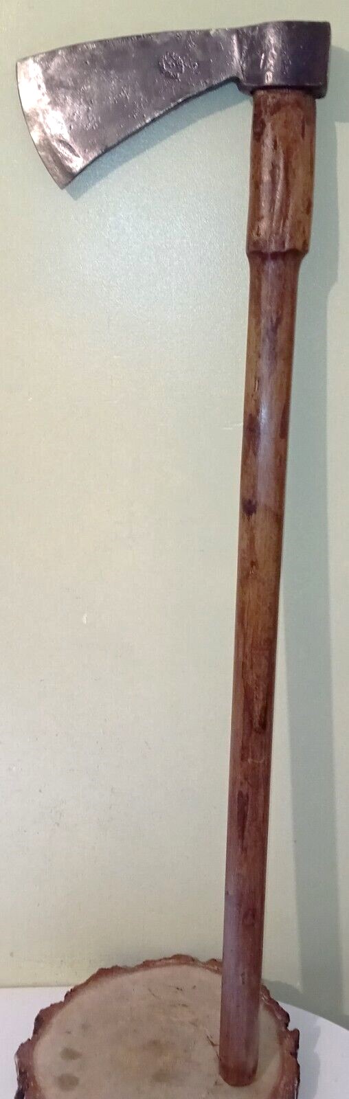

Messagepar jebstuart » 23 Mar 2024 12:19

Messagepar lapin » 23 Mar 2024 14:05
Chouette... ça ressemble à une hache de vigneron pour casser le mou au fond des pressoirs

Messagepar Alexdeden » 24 Mar 2024 05:29
Suis tombé là-dessus :
https://www.forum-outils-anciens.com/t8170-Hache-Talabot-52.htm
40 pourrait signifier 1940.
Le fer ressemble au n° 231 sur le vieux catalogue montré sur ce forum dédié aux outils anciens, selon le poids de ce fer il pourrait s'agir d'une hache ou hachette (le manche a peut-être été changé pour un plus long) à démascler, c'est à dire conçue pour
Dépouiller (les chênes-lièges) de la première écorce (ou liège mâle), assez grossière, pour que le liège puisse se former ensuite régulièrement. Les chênes-lièges démasclés à hauteur d'homme montrent le derme rouge de leur écorce mâle (Morand, Homme pressé,1941, p. 30).
Rem. La docum. atteste le dér. démasclage, subst. masc. Opération qui consiste à enlever le liège mâle. Le démasclage [du liège] doit être fait par des ouvriers très habiles, car la moindre blessure faite à la mère entraîne la perte de l'arbre (Brunet, Matér. vinic., 1925, p. 486).
Prononc. : [demaskle], (je) démascle [demaskl̥]. Étymol. et Hist. 1876 (Journal officiel, 23 nov. ds Littré Suppl.). Empr. au prov. desmascla, proprement « émasculer », d'où « enlever aux chênes-lièges la première écorce (mascle) qui est trop fibreuse pour être livrée à l'industrie » (Mistral), mascle étant issu du lat. masculus « mâle ». Fréq. abs. littér. : 1.
https://www.cnrtl.fr/definition/d%C3%A9mascler
On doit pouvoir trouver un ancien catalogue scanné mais pour l'instant je n'ai rien dégoté de mieux.

Messagepar Seeuspoon31 » 24 Mar 2024 19:11
Elle me fait penser à celle ci, sans certitude.
