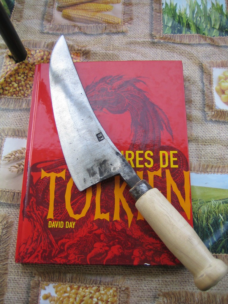

Madnumforce a écrit:Sinon, pour le fun, une "serpe limande" bien de chez nous, quoi que plutôt rare:
C'te beauté :coeur:
Messages: 21549
Re: Tout sur les Machettes !
Messagepar Janus » 04 Mai 2016 13:21
c'est aiguisé des deux côtés?
Je … aimerais ….avoir !
:coeur: :coeur: :coeur:

Pareil, superbe serpe !
Bon sinon comme Cassca, plein de liens de machettes en marque page :lol: super thread les gars ! :chin:

Messagepar Madnumforce » 05 Mai 2016 03:05
Ah ça y est! Y'a une pointe, alors là tous les kikis se durcissent! Le fait que ce modèle soit justement extrêmement rare semble n'allumer aucune loupiote nul part quand à l'utilité réelle d'une pointe sur un couteau à bois, à savoir: nulle (prouvé par toute l'Europe Occidentale sur au moins cinq siècles, probablement deux millénaires**).
