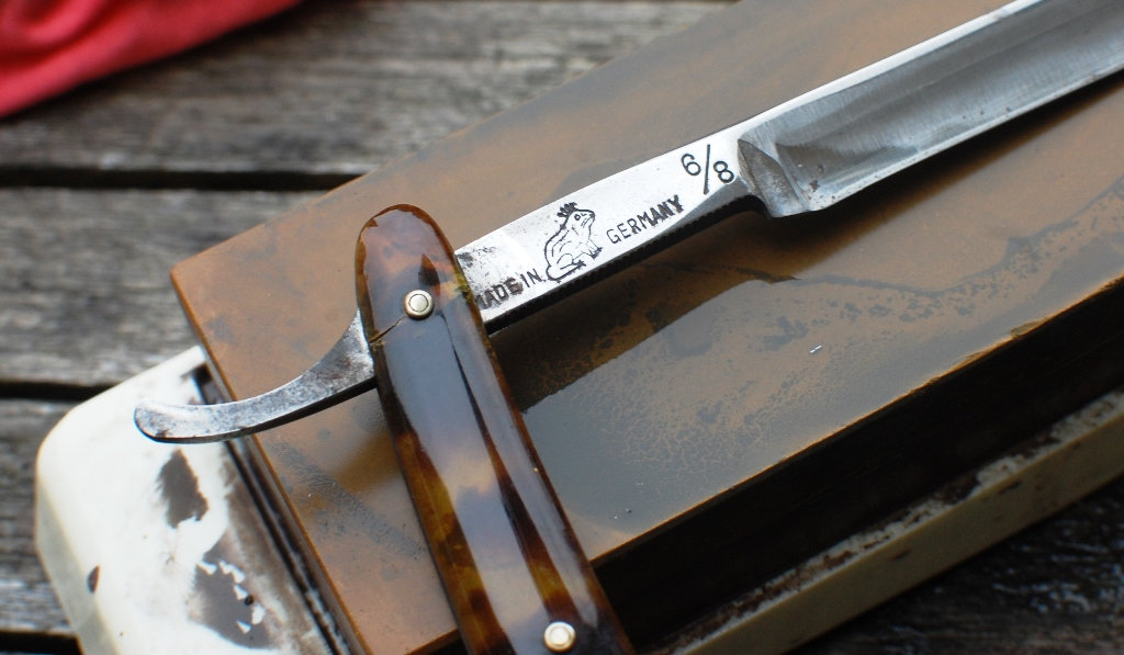

bon, je nettoie un peu celui là...il a pris cher quand même... :bouhouhou:
çà veut dire quoi, 6/8? la taille du rasoir c'est çà?

wui, 19, 20mm de large d'origine environ. c'est 6/8 d'un pouce (2,54cm)

Et la chasse est fendue près du rivet de la lame... attention, si elle casse, c'est embêtant !…

Rootard a écrit:Et la chasse est fendue près du rivet de la lame... attention, si elle casse, c'est embêtant !…
oui alors,réparation sans démontage,tu fais couler de la super-glue dans la fissure en veillant a ce qu'à cet endroit là ce soit à une température un peu plus chaude que le reste pour cela tu peux réchauffer sit avec un séche cheveux mais gaffe hein,...mollo,ensuite tu superglute et quand c'est bien sec tu poli.et tu répete l'opération si nécéssaire jusqu'a combler la fissure. t'es grand,t'es bricoleur tu peux le faire! :D
