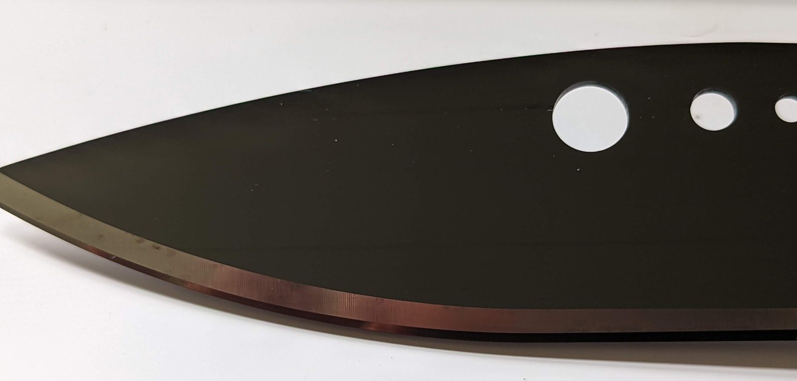

Sandrin Knives "Dellatorre" - Carbure de tungstène polyédrique:
Lame au plus épais: 0.9mm
Emouture: basse
Type emouture: plate
epaisseur au dessus du fil: 0.3mm
A 5mm: 0.6mm
A 10mm: 0.8mm
J'ai tué le game là ou pas?

Ah pardon mais c'est marqué "schlass" dans le premier post. Techniquement je suis dans les clous :-)

Nom de Zeus… Par contre, jamais tu l’affûtes un bouzin pareil. :?

On peut le voire en entier ?

PAPY_OPTI a écrit:Nom de Zeus… Par contre, jamais tu l’affûtes un bouzin pareil. :?
Après de nombreux essais infructueux, j'ai finalement réussi à le mettre d'équerre avec des pierres diamantées et des films abrasifs diamantés jusqu'à 0.5µ pour la finition rasoir qu'on peut obtenir sur un cuir avec n'importe quel acier ordinaire :shock:
Maintenant, c'est le genre d'opération qui n'est nécessaire qu'une fois tous les 10 ans. :tantpis:
Capet a écrit:On peut le voire en entier ?
Avec plaisir (attention, lien cliquable sur la photo):
