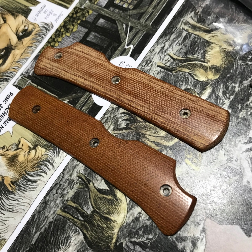

Tigre Blanc a écrit:Tjs qu'une couche :D
J'attends de voir si ça tient à moyen terme (va falloir que je l'utilise tous les jours du coup :mouarf: )
Hier soir ,démontage des plaquettes,j’ai mis un mélange de cirage marron liquide,pour imprégner ,séché ,et après du cirage marron en pâte ..Après séchage ,je l’ai passé à la frotte,touret modifié avec queue de cochon et disque tissus non cousu, sans appuyer .
La couleur marron est plus soutenue et les parties claires sont recouvertes,À voir comment cela va tenir.
En vrai la couleur est proche du noyer clair c’est assez chouette ….à voir dans le temps..

Messagepar stephane_ » 01 Nov 2019 13:28
Merci MrBlu, grâce à toi :

Sur la première photo c'est avant/après hein, vous l'aurez compris.
Ben moi je vais m'en servir beaucoup plus maintenant de ce couteau !

Messagepar stephane_ » 01 Nov 2019 14:44
M@nu a écrit:C’est très chouette comme ça!!! thup
Tu as mis quoi comme proportion ?
Proportion ? :oops:
J'ai mis un peu de teinture claire sur mon chiffon c'est tout.
J'ai suivi le conseil de MrBlu en essayant au verso de la plaquette (mon premier démontage de plaquette !!), et hop, j'ai fait l'autre coté !
Ensuite frottage et passage à l'huile de lin, puis refrottage.
