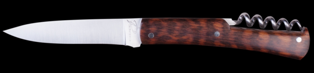

Bon voilà,depuis un bout de temps j’ai un L08 et en suis content,joli forme,sobre et classe,au restau,en famille ou dans un étoilé ça passe très bien et j’aime aussi cette forme de lame.Quand je l’ai pris,le Français me parlait moins.…
Puis il y’a eu cette CG et donc j’ai reçu le français en ébène vis dorées.….belle fabrication ,très chouette,j’aime bien.
Voilà merci à la CG et aux gens de l’atelier Perceval .

Messagepar Atelier Perceval » 25 Oct 2018 18:05
baalot a écrit:Ben j'ai tout lu.
J'ai la faiblesse de croire que pour épaissir d'un millimètre un couteau best-seller fabriqué en série faut une raison, je veux dire ça implique probablement des changements de "process" à côté, et la plupart des boites que je connais ne changent pas des trucs comme ça sans bonne raison, vu qu'en général ça coûte du fric.
D'autant plus sur un couteau réputé pour ça et que cette finesse n'a à ma connaissance jamais été "dénigrée" par la clientèle.
Donc j'demande, parce que ça m’intéresse vu qu'y le semblait qu'entre autres billevesées on causait couteau ici. Pour une fois qu'on a le fabricant sous la main.
Tu as mille fois raison vous m'avez sous la main, je vais pouvoir vous éclairez sur la production Perceval.
Il y a eu un changement d'épaisseur de platine sur le Français nous sommes passé de 1,2 a 1,5 pour que les corps soit plus rigide, ce changement a été effectué par Thomas Thiroux le chef d'atelier.
Pou le changement d'épaisseur de plaquettes nous avons déterminé un étalon à 13,8 avec un delta de +ou- 0,5 , donc les couteaux entre 13,3 et 14,3 passe notre contrôle qualité, cette démarche je l'appellerai plus une normalisation de la production qu'une industrialisation de la production. Pas de changement de production, les couteliers continu de façonner les couteaux à la main et à main levée, pour les moins aguerris ils prennent un pied à coulisse pour vérifier qu'ils sont dans la norme. Cette norme a été mise en place par Olivier Rossing le responsable du modèle.
Mon cher baalot même si nous fabriquons en série nous restons très artisanal, la preuve quand on nous demande de faire un intercalaire en laiton (chose que nous n'avions jamais fait) cela est possible sans que "ça coûte du fric", je compte en plus la matière et le temps de travail et nous faisons un zouli couteau en ébène pour le plaisir du forum, et pour la gravure nous somme équipé d'un laser en interne ce qui m'a permit de faire un prix tout doux.

Messagepar Papat » 25 Oct 2018 19:23
Je remets la photo du fil de la CG, ou l'on voit la différence entre le Français des années 90 et celui de cette année :
On peut remarquer la différence d'épaisseur des platines mais aussi que le liner du modèle "ancien" ne s'engage pas d'une façon inconsidérée sur le talon malgré 20 ans de bon usage. Preuve d'un montage soigné à l'origine et du bon usage (encore) de son précédent propriétaire. C'est cette qualité de fabrication et le G10 rouge qui m'ont convaincu pour cette CG.

Messagepar Roland L » 26 Oct 2018 01:49
Pour info, le français liner-lock est sorti entre 2002 et 2003. A la base, les platines étaient en 1.5mm d'épaisseur. Dans les années 90 (fin 90 même), il n'y avait que le français à cran plat, avec le tire-bouchon sur le dos.

Messagepar Atelier Perceval » 26 Oct 2018 12:54
Roland L a écrit:Pour info, le français liner-lock est sorti entre 2002 et 2003. A la base, les platines étaient en 1.5mm d'épaisseur. Dans les années 90 (fin 90 même), il n'y avait que le français à cran plat, avec le tire-bouchon sur le dos.
Le cran plat d'avant 2002 a été réédité sous l'appellation Français vintage https://www.couteau.com/le-fran%C3%A7ai … rette.html
