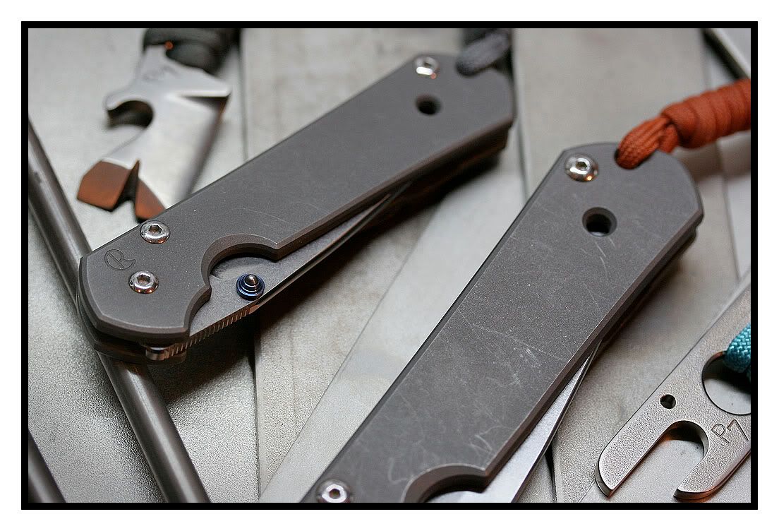

Messagepar Perry » 28 Jan 2008 21:55
Pour votre distraction, je vous propose quelques photos: :P :P :P
Perry
pimpeur pompier
Messages: 565
Inscrit le: 12 Déc 2007 18:59
Localisation: Luxembourg
Messagepar Sebastien » 28 Jan 2008 21:57
Belles photos !
