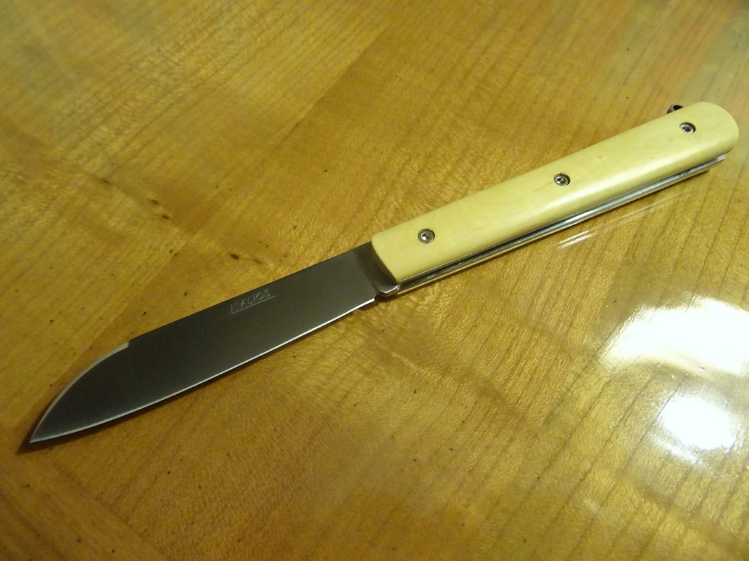

Petit Alios, plaquettes en hêtre échauffé

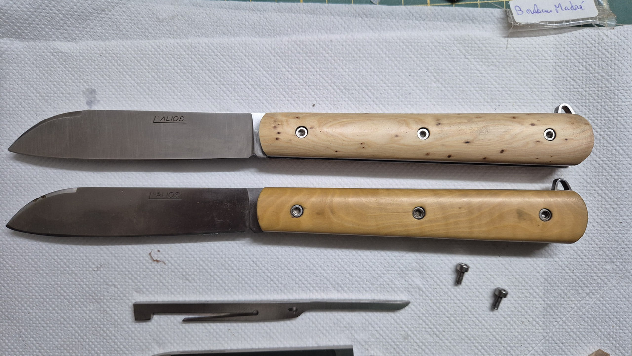

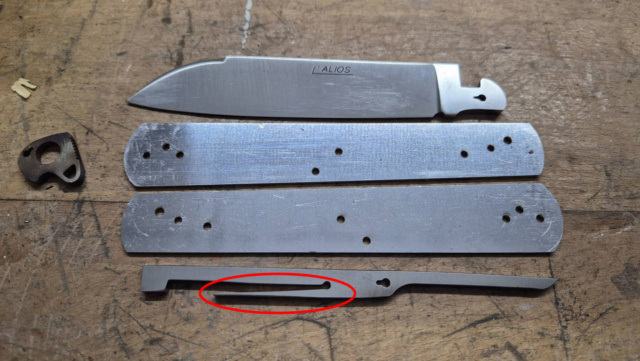

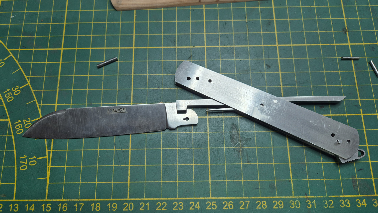

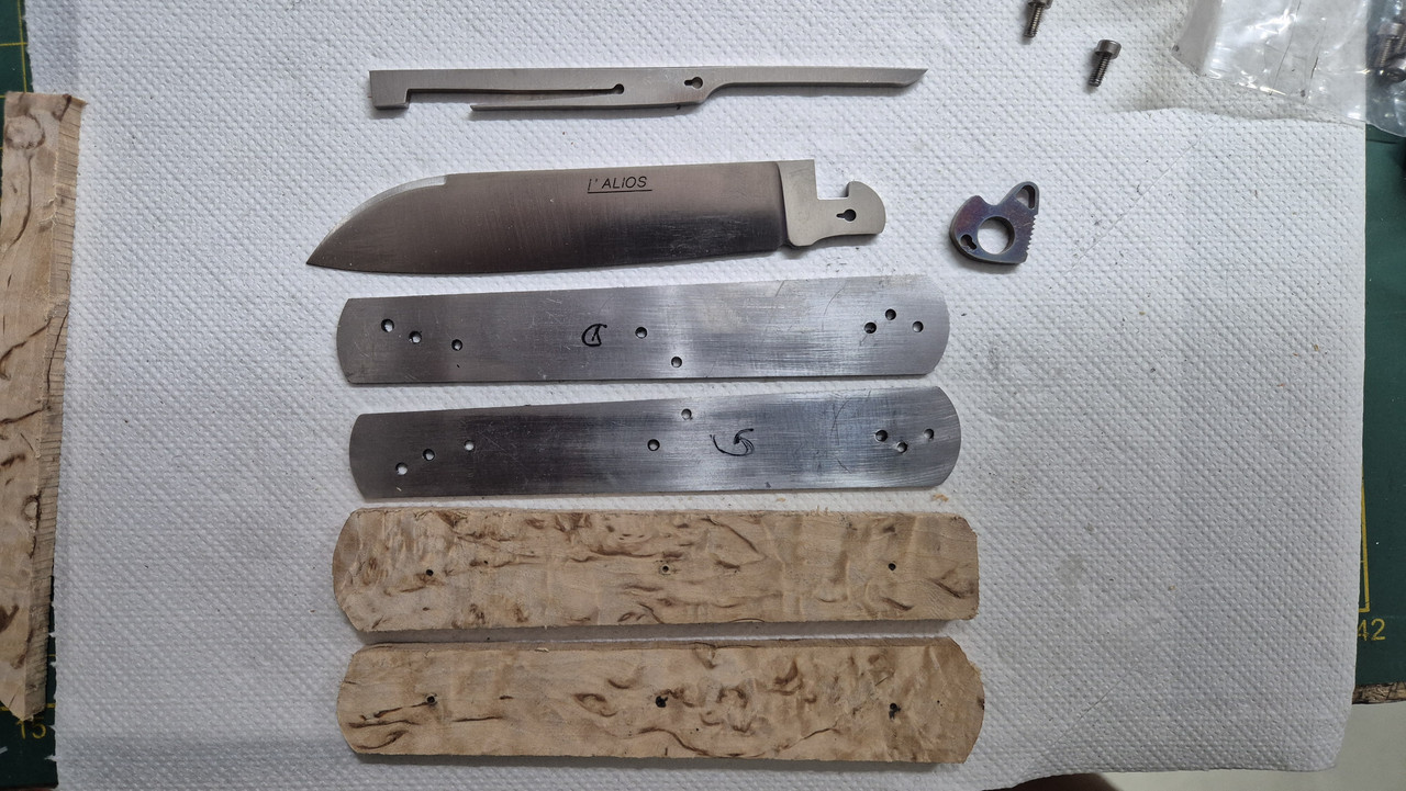

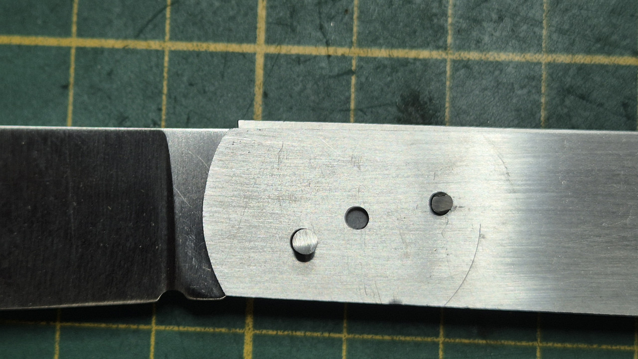

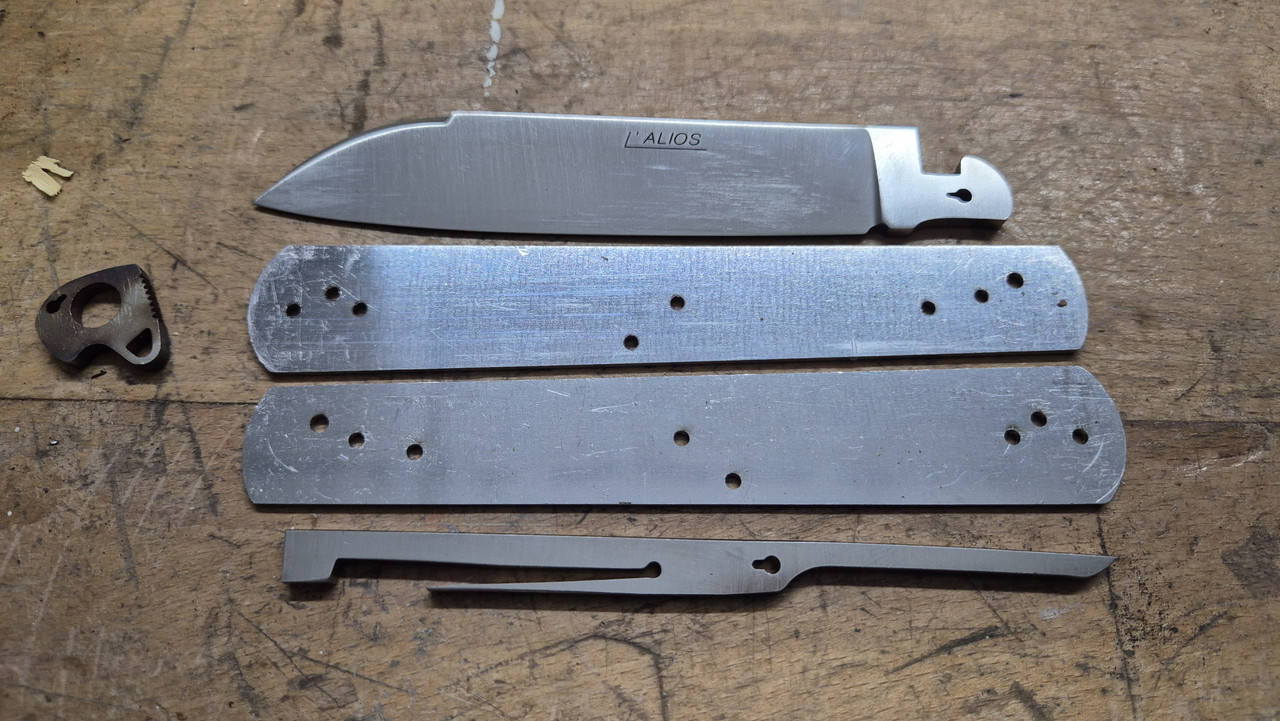

Toujours est-il que récemment j'ai ressorti ces deux ensembles de pièces que Christian m'avait donné et je les ai monté pour les offrir.
J'en ai fait un en cade.

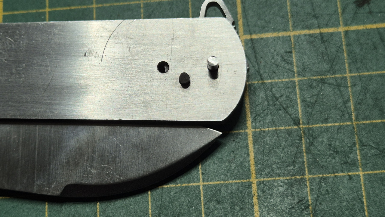

Le montage nécessite un peu d'ajustement au niveau du talon du ressort et au niveau du casse-goutte où se fait la butée de la lame en fermeture.
J'ai dû aussi m'acheter un taraud en 2,5 x 0,45 pour la fixation des vis en M2,5.
Mon ancien en buis avec celui en cade.
Celui en bouleau madré en cours …
En plus pour moi c'est la première fois que je monte une lame avec un axe riveté et je suis assez content du résultat. Enfin non... j'avais déjà monté des couteaux Mikov en kit.

Messagepar GTartenpion » 12 Aoû 2025 22:12
Tes plaquettes arrondies sont super bien réalisées :coeur:
Une p'tite question sur le ressort : La partie que j'ai entourée sur la photo > Sert elle pour le poncetage ou a t'elle une autre fonction ?

Re: Alios , ou le nouvel Arcachonnais
Messagepar lapin » 12 Aoû 2025 22:21
Elle est en appui sur le stop pin qui sert aussi à stopper la lame en fermeture et elle permet de relever le ressort quand on débloque le verrouillage à l'arrière pour libérer la lame.
