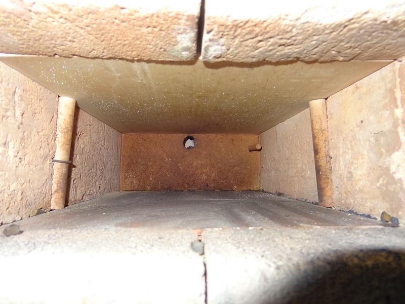

J'ai rencontré un problème de casse rapide avec du 14C28N sur une lancette à huitre
Voir https://www.forgefr.com/forum2/viewtopic.php?t=41901&start=40
Donc, après avoir lu les avis et conseils, j'ai fait ce jour des tests pour en rechercher la cause.
D'abord, rappel de comment est fait mon four Naber L47T de 1977 :
A l'arrière, il y a une sonde thermocouple K rigide avec une tige recouverte de céramique
Cette sonde (que je vais appeler A) est enfoncée dans un fourreau en céramique par l'arrière
Et dépasse à l'intérieur d'environ 5 cm (voir en haut à droite)
La température est contrôlée et régulée par un régulateur Omron E5CN-2RM-500 que j’ai monté en lieu au place de la régulation d’origine.
J'ai emprunté à mon ancien travail un thermomètre étalonné avec thermocouple K étalonné.
J'ai mis l'extrémité de la sonde du thermomètre à l'endroit où je pose mes lames sur un support en pierre réfractaire (sonde appelée B avec câble + tresse effilochée sur la photo) et à côté j'ai mis un autre thermocouple que j'avais en stock en passant par le trou à l'arrière (sonde appelée C qui se termine par un embout que l’on peut visser).
J'ai monté en température et tout de suite, j'ai constaté un écart très important de plus de 50°C entre mesure "Omron + Sonde A" et "Thermomètre + sonde B".
Je continue en température et l'écart reste le même.
Puis je remplace la sonde A par la sonde C à l'arrière de l'Omron ; le gros câble Jaune rigide que l'on voit est relié au domino de la sonde A et le câble tressé que l'on voit sortir de derrière le four est maintenant connecté au régulateur Omron
Et là, je retrouve une température équivalente :
Petite remarque : quand j'ouvre la porte, la vitesse de descente mesurée par le thermomètre est très rapide contrairement à la vitesse de descente mesurée par le régulateur Omron alors que les 2 sondes B et C sont l'une à côté de l'autre. Je pense que l'embout vissé qui se trouve au bout de la sonde C donne une inertie à la mesure alors que l'extrémité soudée de la sonde B est immédiatement en contact avec la température ambiante sans inertie. Idem pour la remontée en température.
Ensuite … je branche en parallèle la sonde C sur le régulateur Omron + sur le thermomètre :
Et je retrouve quasiment les mêmes valeurs
Je pense que l'écart est peut-être dû au fil électrique de grosse section que j'ai mis entre le thermomètre et la connexion derrière le régulateur où il y a la sonde C. Il doit entrainer une perte ???
Ultime test : je remets rapidement la sonde A à la place de la sonde C derrière le régulateur, en parallèle avec le thermomètre
Et je retrouve des mêmes mesures avec le même écart mais avec 50°C de moins environ que juste avant !!!
Bizarrement à la fin : j'ai continué à monter la température à 1050°C pour tester des éprouvettes de 14C28N et l'écart entre la mesure donnée par le régulateur et la mesure donnée par le thermomètre, toujours connecté en parallèle, s'est progressivement accru pour aller jusque 40°C d'écart, comme si la pente n'était pas la même !!!
Pourquoi ? il faut savoir que le thermomètre, que j'ai emprunté, est étalonné pour des mesures de températures comprises en 260 et 450°C, qui sont les températures habituelles de traitement de revenu sur les ressorts enroulés à froid. Donc peut-être que le thermomètre n'est plus très précis sur les hautes températures.
De plus, à la fin, j'ai l'impression que la sonde C a déconné. La gaine s'est effilochée tout du long et en plus la température affichée n'a fait que baisser au régulateur alors que le four était toujours en mode chauffe (mode OUT actif) avec bonne tension de 220V entre les résistances. A priori, cette sonde était prévue pour être vissée au fond d’un four et la gaine pas prévu pour de si hautes températures. Il doit y avoir eu de la perte ? . J’ai même eu l’erreur S.ERR sur le régulateur Omron.
Conclusion :
- la sonde B étalonnée donne une valeur environ 50°C supérieure avec la sonde A.
- La sonde C (qui n'était pas vraiment adaptée) donne une valeur équivalente à la sonde B.
- Mes traitements thermiques ont été réalisés avec environ 50°C de trop
- le régulateur Omron semble donner les bonnes valeurs.
Je dois donc changer ma sonde thermocouple K et peut-être trouver un endroit pour mieux la placer dans le four. Et aussi qu'elle résiste à des températures jusque 1100°C par exemple.
Je ne sais pas si je peux trouver des sondes adaptées qui pourraient se mettre dans le fourreau en céramique.
Question : est-ce que justement le fourreau en céramique ne protège pas trop la sonde et que de ce fait, la température est plus basse ? question bête peut-être ???
Si vous avez des conseils à ce sujet, ils sont les bienvenus …
Messages: 10352
Re: couteau à huîtres
Messagepar lapin » 02 Fév 2022 08:48
