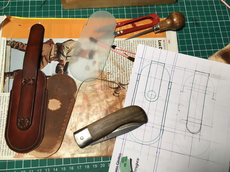

Je ne me lasse pas d'essayer d'habiller correctement le petit bugiste.
Couteau agréable en fond de poche à cause de sa petite taille, je suis curieux de voir ce qu'il donnera attaché discrètement à ma ceinture.
Je suis donc parti d'une forme basique d'étui de poche pour en faire un petit étui de ceinture. Remarquez le patron digne des plus grands ingénieurs :lol:

C'est pour quand le plan en 3D qu'on peut faire tourner dans tous les sens genre module NASA ?

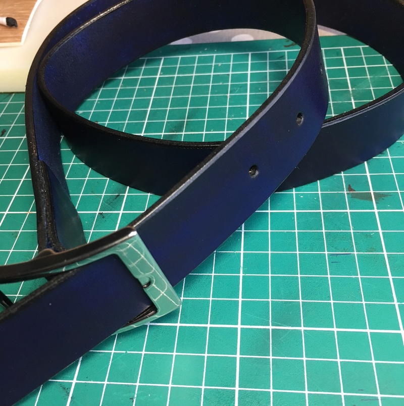

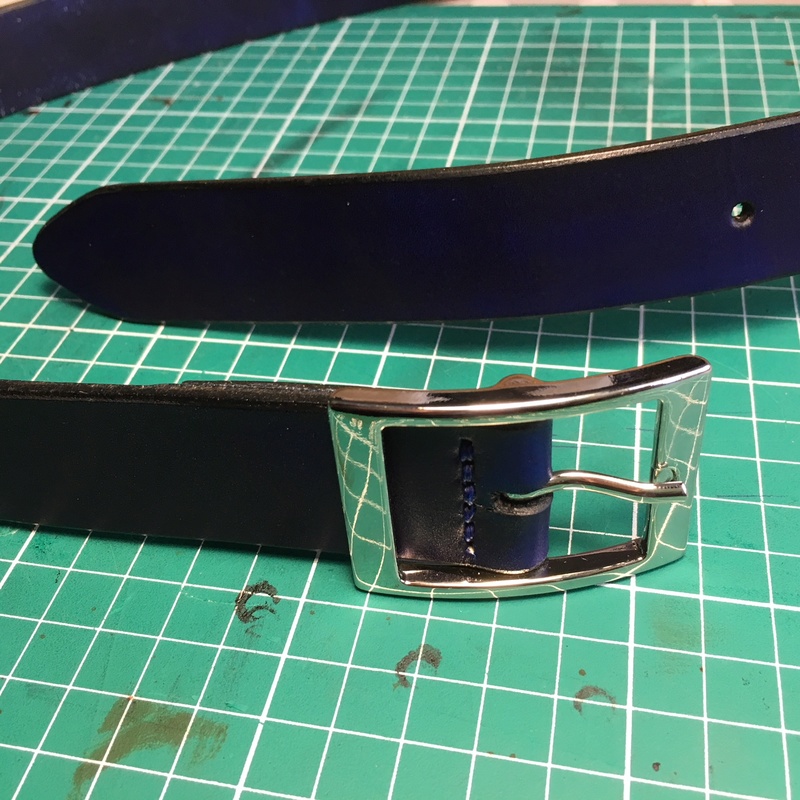

Une ceinture "bleu navy" :sifflote: pour ma femme …

Al Stohlman conseille dans son bouquin de faire la couture de la boucle parallèle au bords. Là, les trous vont fragiliser le cuir sur une zone en tension.

DjMerguez a écrit:Al Stohlman conseille dans son bouquin de faire la couture de la boucle parallèle au bords. Là, les trous vont fragiliser le cuir sur une zone en tension.
Ok. Merci du conseil.
Là le cuir a une épaisseur de 3,5 mm normalement ça peut supporter.
Mais j'ouvrirai l'oeil sur l'évolution …

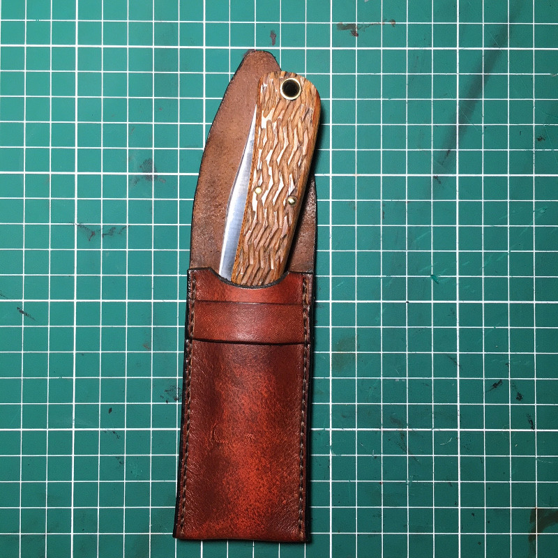

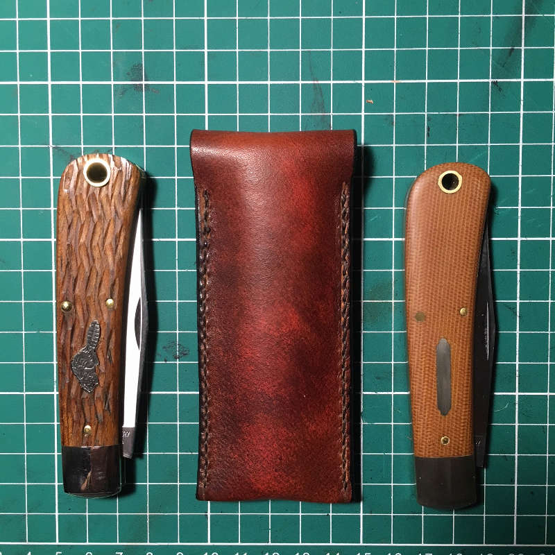

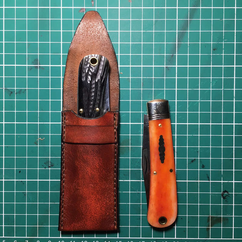

Messagepar stephane_ » 10 Avr 2018 00:03

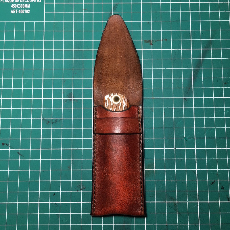

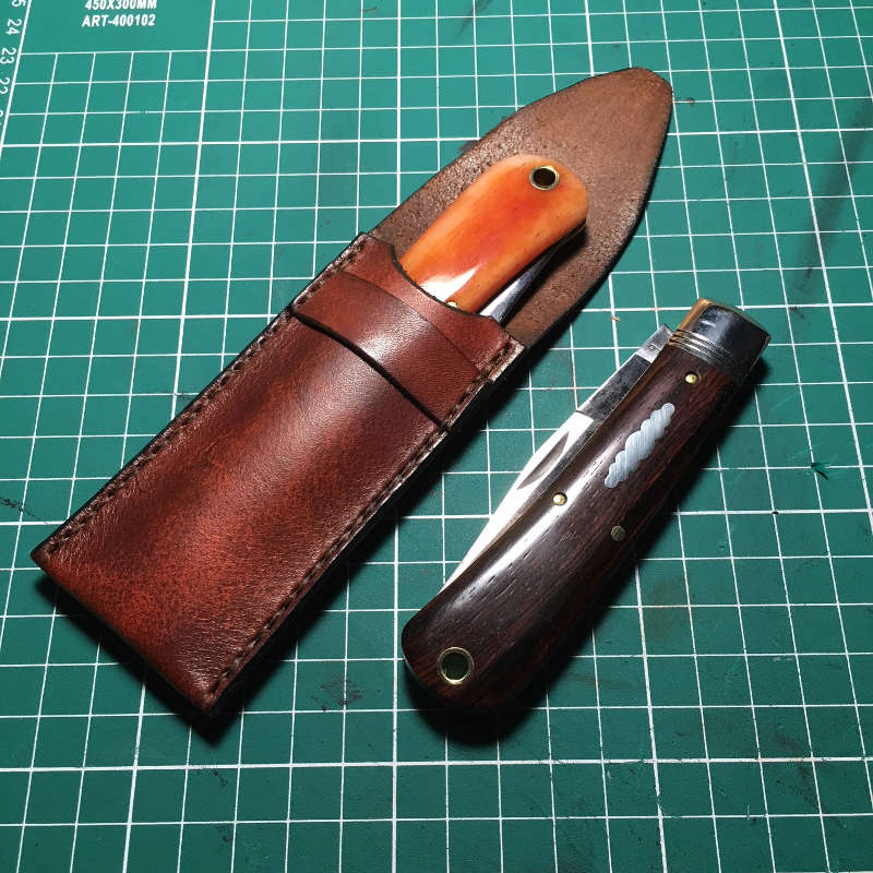

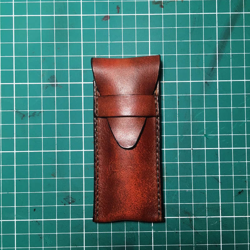

En attendant de finir l'étui d'ingénieur présenté en WIP plus haut (j'attends ma livraison de boutons pression) voici un étui de poche très basique.
Cuir fin (1,5 mm) et réalisé d'un seul morceau (+ le passant), il est tout petit et s'oubliera facilement au fond de la poche.
Je l'ai conçu pour habiller mes GEC #43, mais après coup, j'ai essayé plein de couteaux et beaucoup rentrent nickel dedans ! Bref, je vais surement lui faire bientôt des petits frères en m'amusant un peu avec les couleurs :lol:
Les images :chin:

Messagepar ETPhonehome » 10 Avr 2018 11:44
C'est bien aussi très bien en pur cuir sans bouton pression! thup :wink:
Messages: 24293
Re: Etuis en cuir bricolés par Stéphane_
Messagepar stephane_ » 10 Avr 2018 11:49
ETPhonehome a écrit:C'est bien aussi très bien en pur cuir sans bouton pression! thup :wink:
Pour un port ceinture je préfère "assurer" avec un bouton pression. Pour un étui de poche effectivement ça ne se justifie pas forcément.
Béni soit mon fournisseur de boutons pressions qui a pris 2 jours de retard et m'a permis d'imaginer ce maillot 1 pièce 100% cuir :lol:
