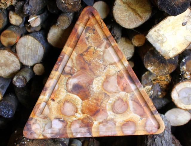

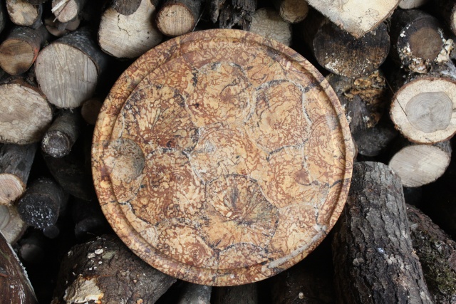

Elles sont super chouettes tes assiettes, je suis fan.

pimpim a écrit:Celle en frêne/noyer est superbe ! :bave:
normal :spc:

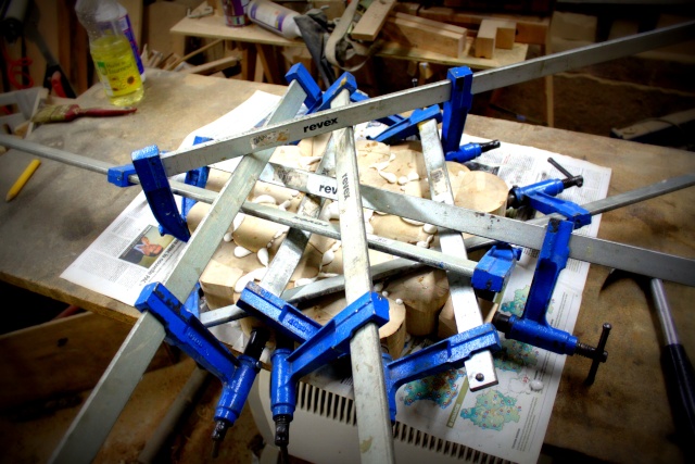

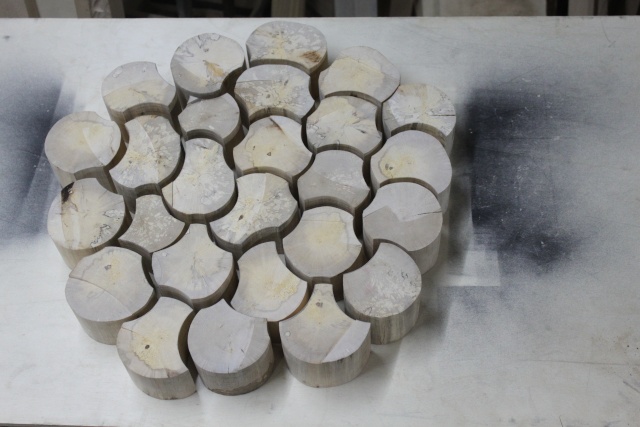

WIP
Puzzle
Serrage, je peux pas en mettre plus!

Messagepar Stéphane Espi » 05 Nov 2012 19:31
C est de la colle alimentaire, que tu utilises ?
Ou bien ce n est pas nécessaire
J adore les assiettes, les planches aussi , mais pas bicolores.

Messagepar kurios » 05 Nov 2012 19:51
Colle polyuréthane, la seule qui résiste bien à l'humidité (l'époxy aussi mais inapplicable pour moi) de toute façon vu comme c'est serré les joints sont extrèmement fins, le risque d'une contamination (avec quoi?) des aliments est quasi inexistant.

Messagepar Fedami » 05 Nov 2012 20:22
kurios a écrit:Colle polyuréthane
C'est inerte une fois sec (l'époxy aussi d'ailleurs).
Si on a peur de ça, le tanin du bois doit être bien plus nocif :lol:

Messagepar moss » 05 Nov 2012 22:15
très beau travail ! une sangle ne serait pas plus pratique pour serrer ?

Messagepar kurios » 05 Nov 2012 22:17
non

Messagepar cardoso5fr » 05 Nov 2012 22:20
J'adore le bordel que cela fait tous les serres joints. J'suis admiratifs :D

Messagepar bzorg » 05 Nov 2012 23:18
kurios a écrit:WIP
Puzzle
Hêtre échauffé
Steack haché ? :truffe:
