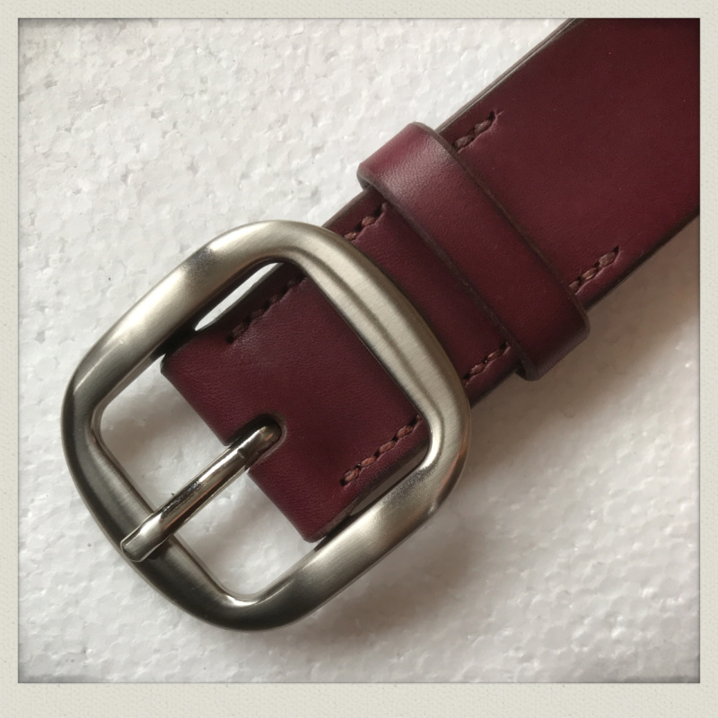

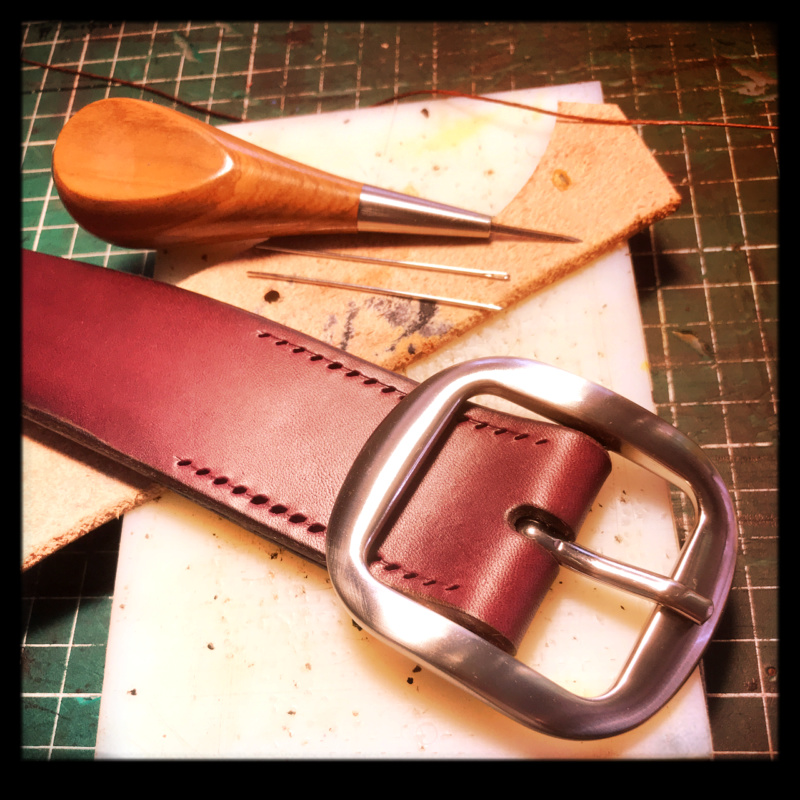

Ceinture en cuir gras, boucle laiton finition nickel satiné.

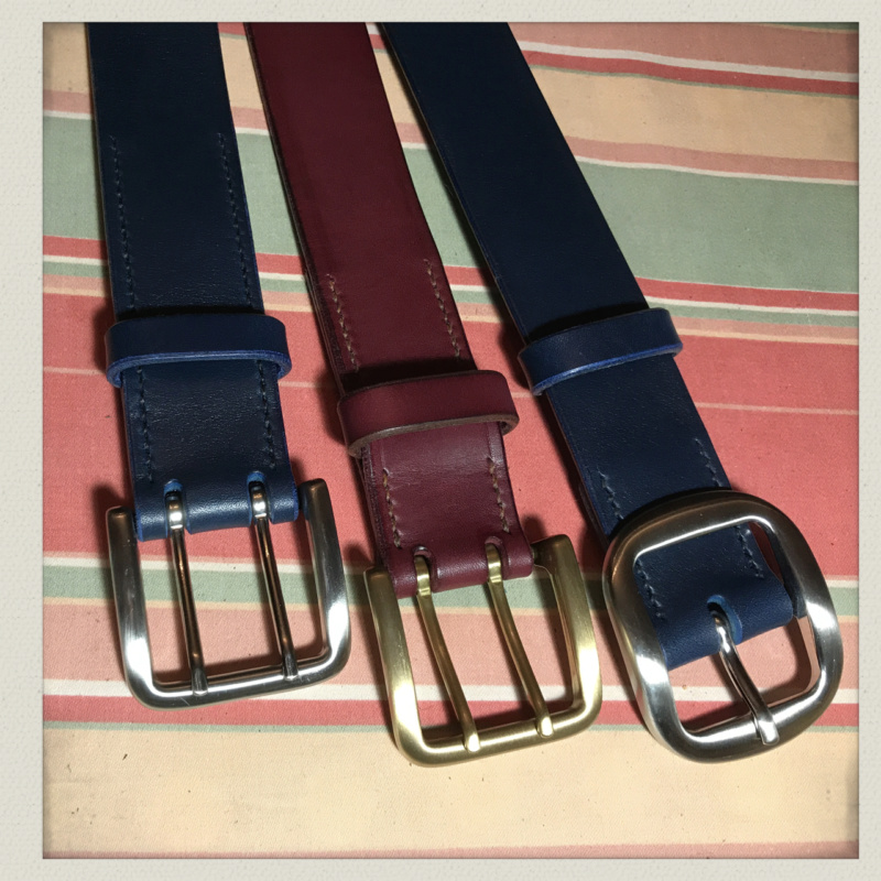

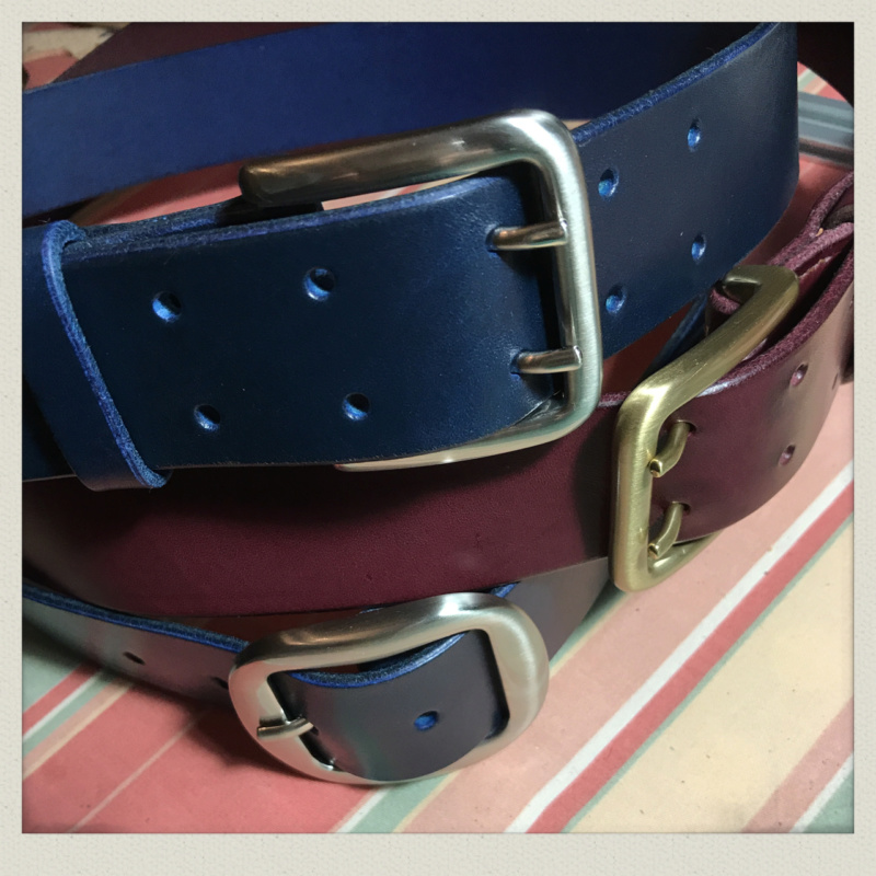

Yep !

Jolie ceinture et boucle !

La progression !
Le gras c'est la vie !

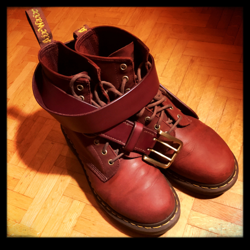

Et pour aller avec mon DAO selvedge oz :

Salut stephane,
Beau job, bravo thup
Pourtant une toute petite critique concernant les tranches... Et je sais ce que c'est parceque je vis la même chose avec mes propres réalisations... Le résultat est bien, mais quand je vois la finition obtenue par Pimpim sur ses ceintures, wow... Comme toi, je vois toujours l'angle de passage de l'abat carre, et aussi, le lustrage me fait un aspect bien brillant mais qui se craquelle un peut (comme si c'était sec, on le voit bien sur la photo que tu as publiée).
Loin de moi de faire une critique bête et stérile, non, je voulais juste savoir si tu finis tes tranches comme moi, avec un bois de lustrage ?
Pour Pimpim, il fait ça avec un fer, et j'avoue que j'en bave quand je vois le résultat.
Tu peux m'éclairer sur ce point ? Merci et encore, vraiment très joli travail.

Salut Rootard et merci de ton commentaire.
Sur ces ceintures, j'ai choisi une finition incolore.
J'ai un produit blanc, une sorte de teinture de tranche mais neutre, pour laisser un aspect un peu brut à la bordure.
Ensuite je lustre avec cire d'abeille + polissoir en bois + chiffon.
Le chiffon fait monter rapidement la température pour une meilleure absorption de la cire par le cuir.
C'est sur qu'avec un fer, le résultat doit être plus homogène et on évite la tendinite parce que putain le lustrage ça fait mal au bras :mouarf:
Si j'utilise une teinture de tranche "colorée", c'est plus net, mais bien sur à l'usage ça finit par se craqueler …

Salut Stéphane,
Finalement tu fais comme moi, huile de coude et les tracas qui vont avec (tendinite, craquelures, …).
Alors quand je vois le résultat obtenu par Pimpim sur ses tranches... :yeux:
