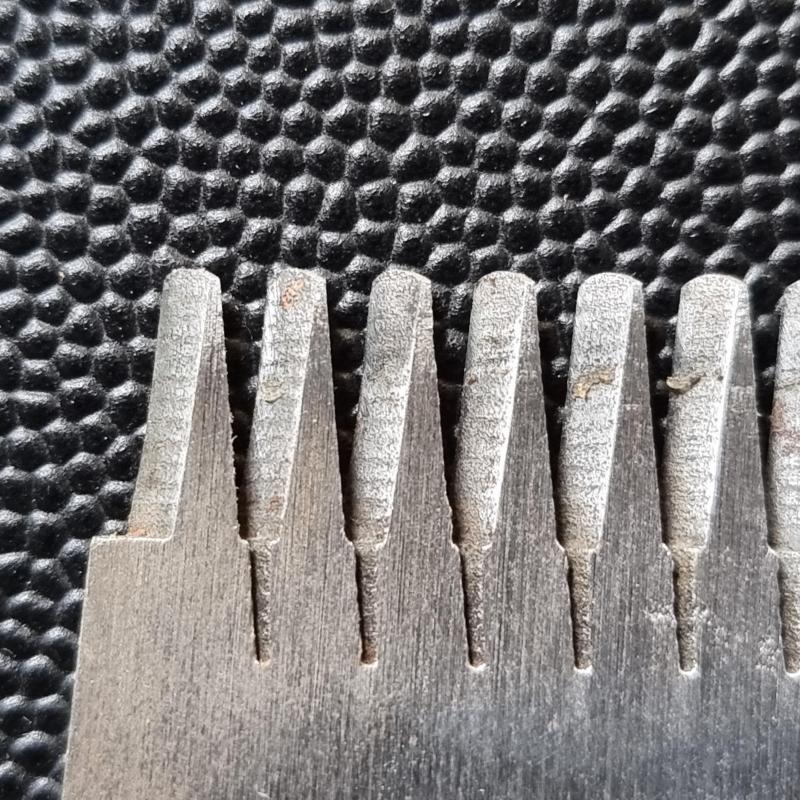

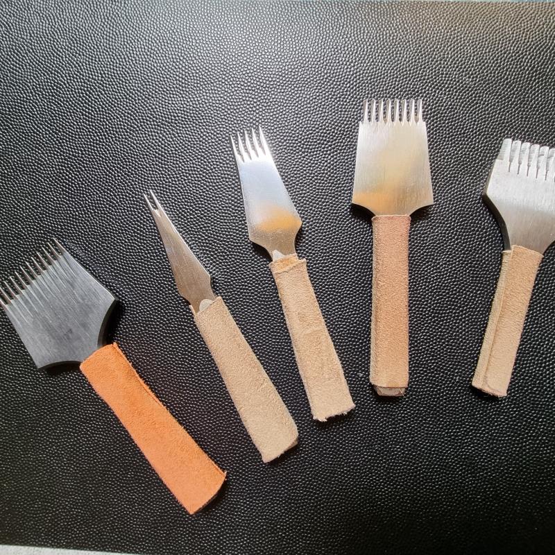

Messagepar paloma » 26 Avr 2021 10:17
mais bon, honetement les Wuta rapport qualité prix c'est top pour démarrer.
Faire attention à un détail, souvent on en trouve des "apasher" mais les dents sont pas polies et alors aprés c'est la galére à retirer la griffe du cuir quand tu as bien frappé dessus!

Messagepar paloma » 26 Avr 2021 10:35
de gauche a droite; Amyroke ( haut de gamme super top!) Wuta 3 pieces ( tres bon) cheap ( merde-daube )
ont voit les stries sur les dents A FUIR!

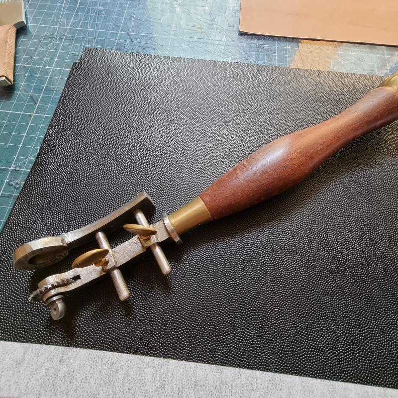

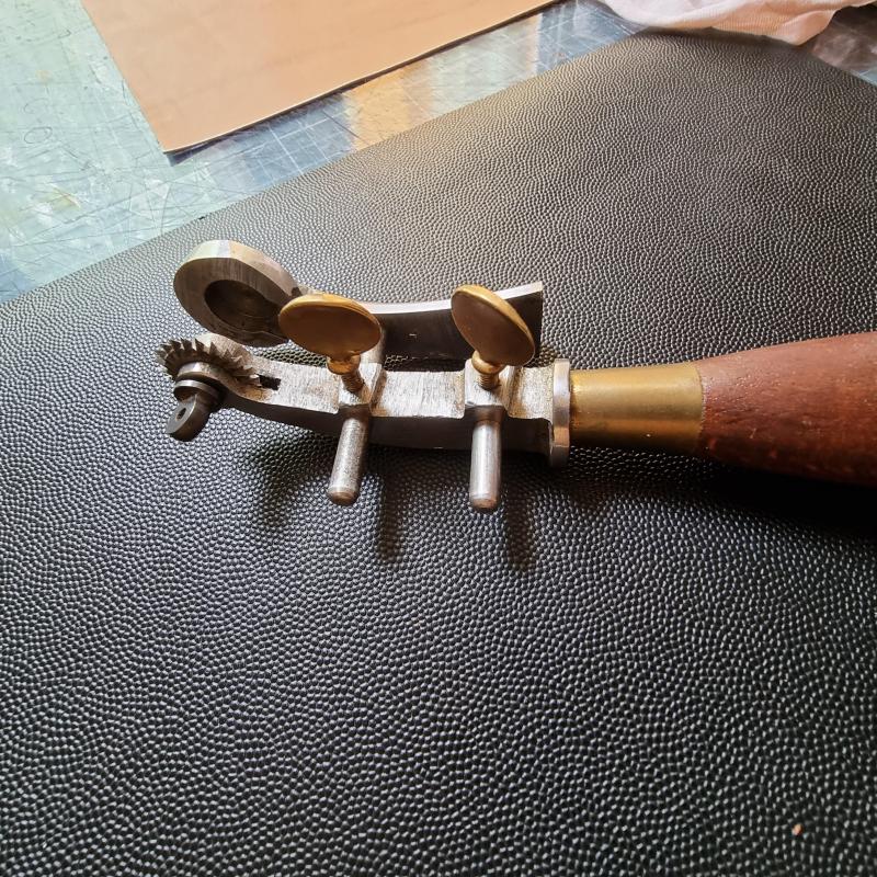

Messagepar l'indien » 26 Avr 2021 10:52
Avec roulette,je fais ça , bien sûr ce n’est pas du Paloma ou du Abzaroke :wink:

Re: Les techniques, outils et fournitures pour le cuir
Messagepar paloma » 26 Avr 2021 10:57
l'indien a écrit:Avec roulette,je fais ça , bien sûr ce n’est pas du Paloma ou du Abzaroke :wink:
thup superbe boulot!
oui mais que veux tu moi je fais travail manuel pour le plaisir d'avoir un bon pretexte d'acheter des beaux outils car j'adore les beaux outils à main.
