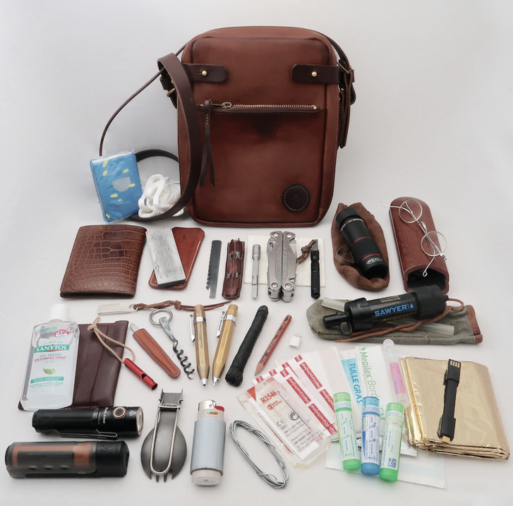

Benza a écrit:Mais j aurai bien aimé des photos avec des outils/accessoires, genre : portefeuille, portable, pliant, wave, torche, stylo, briquet, paracorde, grands, couverture de survie, barres de cereales etc...pour mieux visualiser la taille/fonctionnalité des compartiments à l interieur :twisted:
Il suffit de demander (vu sur la page Facebook d'Abzaroque)
Désolé Bertrand pour cette ingérence :wink:

Merci pour ceux qui n ont pas Facebook :chin:
Y aurai pas une photo avec tous les accessoires bien rangés dans leur compartiments des fois ? :bave:

Bon, voilà alors :D

Faut reconnaître que ça a de la gueule :twisted:
Ça fait envie quand même :bouhouhou:
