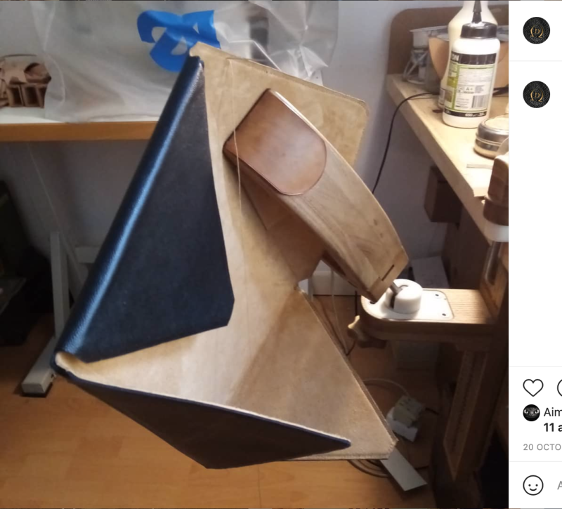

Maria a écrit:
paloma a écrit:
gnik a écrit:Sinon sans pince à couture c'est quoi les alternative ? :)
La galère...
… ou pas :D
Alors tu es plus adroite que moi.
Le temps ne respecte pas ce qui se fait sans lui...

J'ai essayé un jour avec une pince à couture : ça, c'est la galère pour moi :bouhouhou: Pas adroite du tout avec ce machin …

Re: Les techniques, outils et fournitures pour le cuir
Messagepar Hieronymus » 11 Mai 2021 23:16
La classe.
La mienne est une vieillerie (de l'armée) mais ça marche suffisamment.
Messagepar gnik » 12 Mai 2021 09:17
Ça coute un bras une pince o_O (oui ca remplace un bras ok.…. mais bon ;) )
Messagepar Hieronymus » 12 Mai 2021 12:11
Quitte à partir sur un produit asiatique, Curieusement j'ai plus confiance aux produits Wuta.
Du peu que j'ai ça n'est pas trop mal, et c'est le même prix que sur Amazon de marques inconnues.
Le gars qui m'a vendu la pince à 10 balles va regarder si il en a une autre. je l'ai contacté ce matin.
Messagepar Maria » 12 Mai 2021 12:36
@ Paloma
Ton modèle de pince n'est bien sûr pas celui que j'avais essayé et auquel je reprochais essentiellement de ne pas permettre la rotation du travail en cours (un peu galère pour contrôler ce qu'on est en train de faire, je trouve), en plus de m'astreindre à une position inconfortable, puisque c'étaient mes genoux qui étaient supposés maintenir la pince sur les pièces à assembler (même genre de galère s'il faut s'asseoir dessus, j'imagine). Sans parler des risques de marquer le cuir, qui supposent, par exemple, si on veut les limiter, d'habiller de cuir les mâchoires de la pince, comme tu l'as fait pour la tienne.
@ Hieronymus
Je te posais cette question parce que je ne comprenais pas ta méthode, le rapport entre pince à couture et perceuse, n'ayant ni l'une, ni l'autre. Pas une critique …
Le perçage à la perceuse ou le perçage « façon perceuse » fait des trous ronds, comme l'a écrit Paloma. Tu n'obtiens pas cet aspect : / / / / / / , que te donneraient l'alène losange et le point sellier, mais celui-ci : - - - - - - qui ressemble à celui qu'aurait produit une machine à coudre (et que j'ai été ravie de réussir à faire sur mes premiers étuis : c'était déjà mieux qu'une succession de points de guingois).
