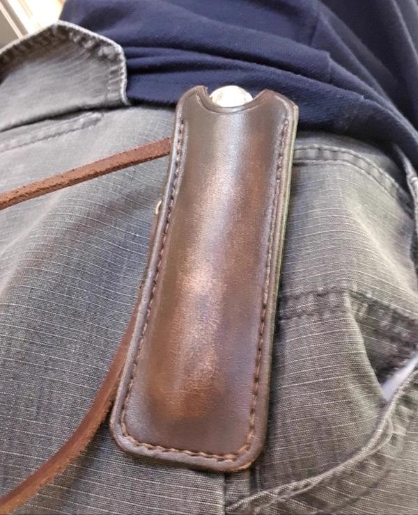

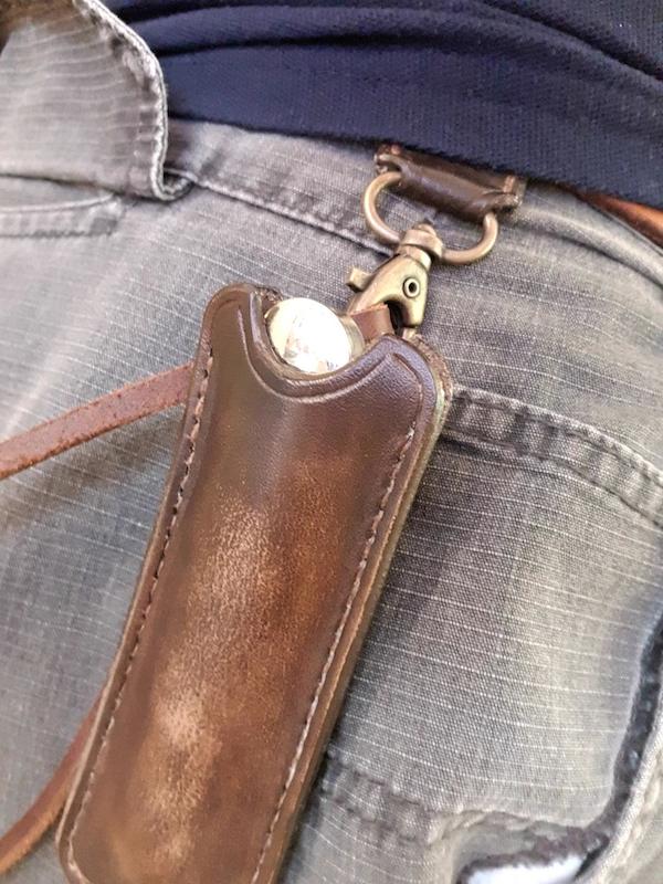

En fait cette idée de la boucle et du mousqueton est juste super pratique .
Avec la sangle on met l'étui dans la poche et évite qu'il glisse et tombe et si on a besoin que le couteau reste accessible on élimine la sangle .
C'est top !!!!
Le tout top qualité :chin:
Â
PS : oui, je me suis permis de toucher un peu la teinture :ange:

Âchille a écrit:PS : oui, je me suis permis de toucher un peu la teinture :ange:
:boude:
T'as fait comment ?? Disque en coton ?

Acetone et chiffon puis graissage abondant au baume étalon noir thup

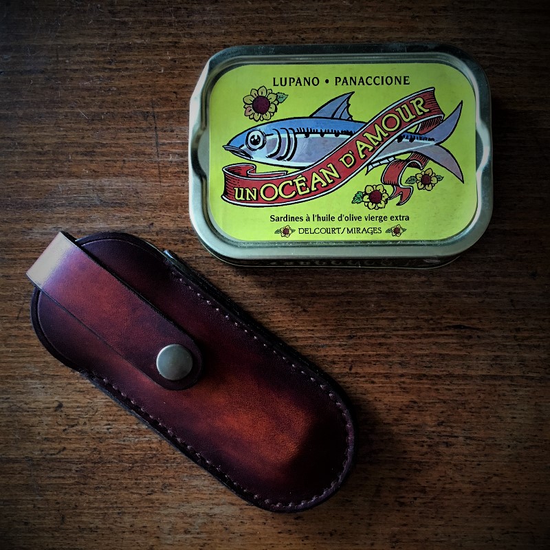

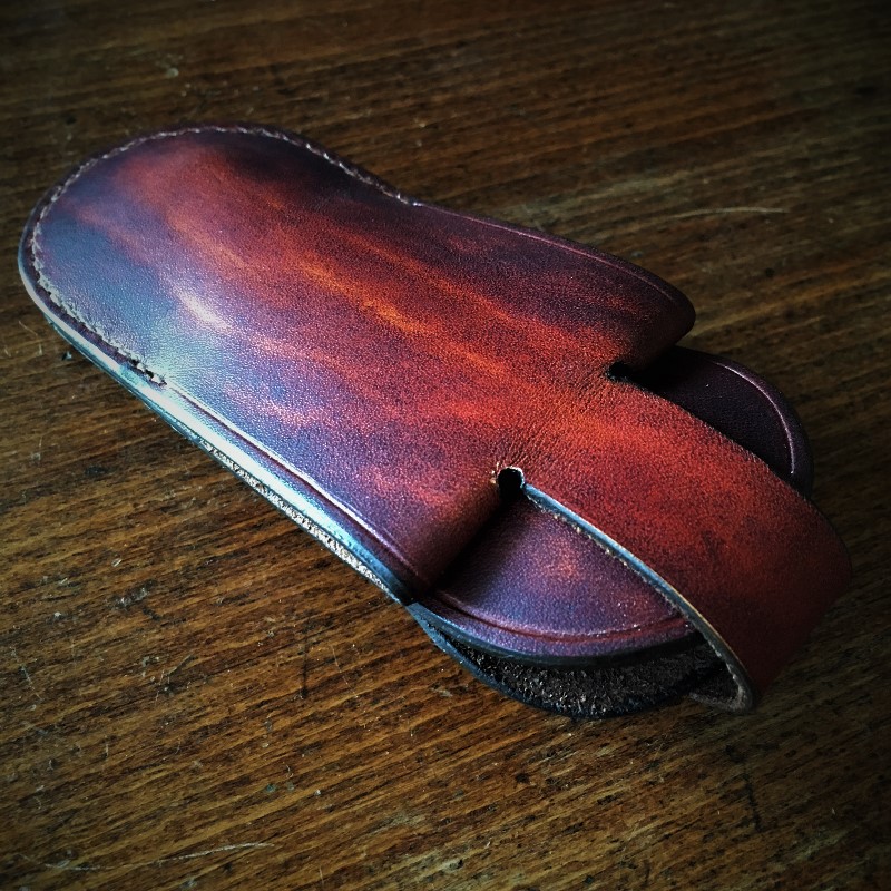

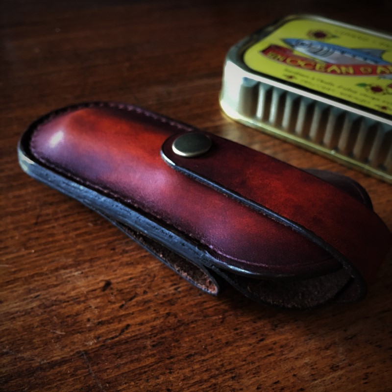

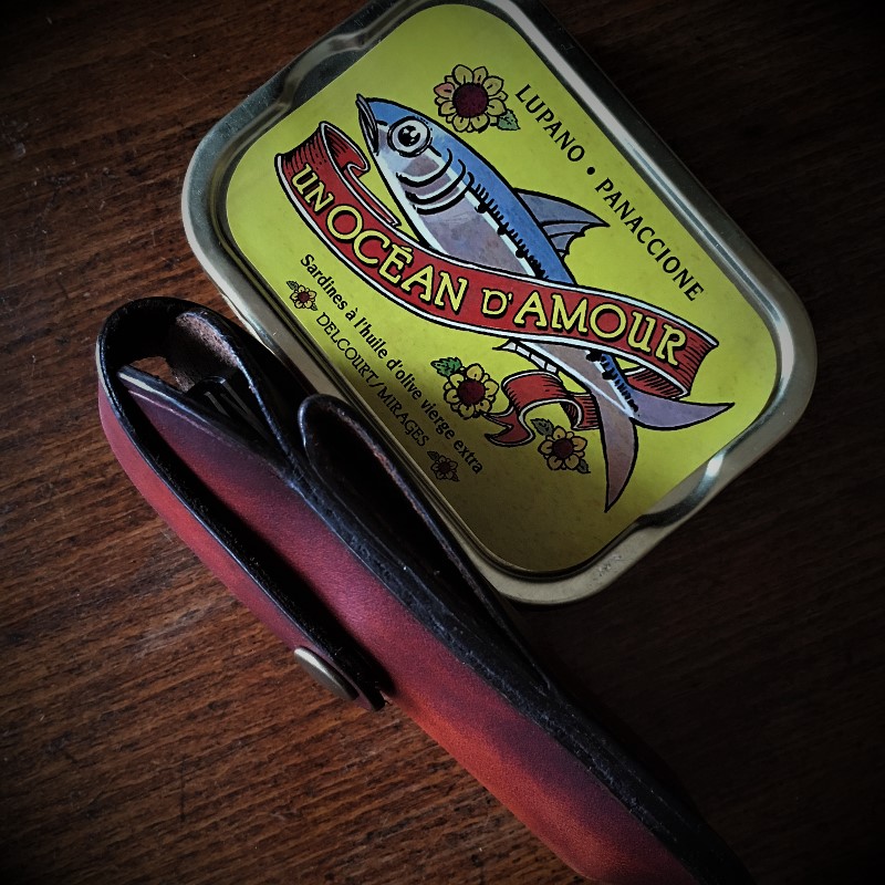

Voici enfin terminé mon dernier étui ceinture.
Cela m'a demandé bcp de travail, autant dans la réflexion que dans la réalisation.
En effet, le passant et la languette sont faits dans la même pièce de cuir.
La partie centrale du passant donne la languette, alors que les cotés sont repliés sous le passant pour assurer sa fixation.
Entre ces 2 parties, le couteau peut donc "gonfler" l'étui, cela est absorbé par le vide laissé par la partie "languette".
Il m'a fallu beaucoup chercher pour trouver comment coudre tout cela, entre les parties extérieures et parties cachées. Je sais pas si je suis clair … :lol:
Bref, voila le résultat :
Ça vous plait ?

Messagepar ETPhonehome » 15 Juin 2018 09:10
Sympa la sangle de fermeture et le passant de ceinture taillés dans la même pièce! :wink:
Messages: 24293
Re: Etuis en cuir bricolés par Stéphane_
Messagepar Patrick VdB » 15 Juin 2018 09:14
Effectivement, je n'avais jamais vu ce système, ça consomme du cuir mais c'est sympa !

Messagepar BetterCallSal » 15 Juin 2018 09:24
La forme est tout aussi sympathique que la teinture thup
Messagepar l'indien » 15 Juin 2018 11:32
beau travail thup

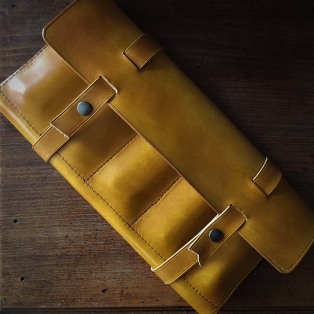

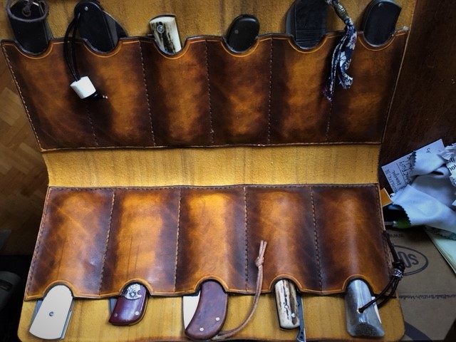

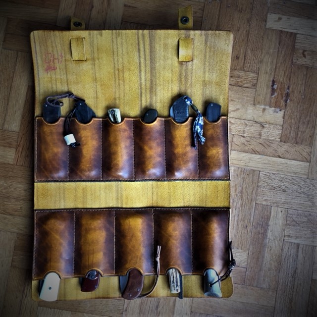

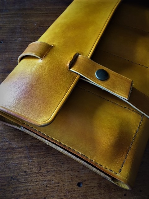

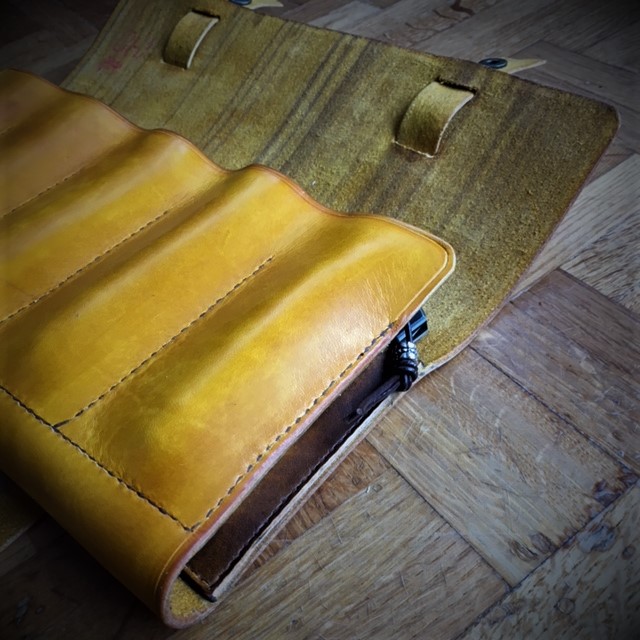

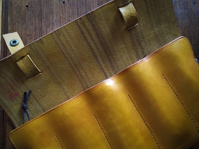

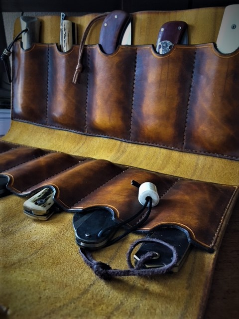

Je prépare activement la prochaine rencontre coutelière inter-régionale avec une pochette pour petits pliants.
Je suis revenu à un travail plus brut, car c'est vraiment de l'utilitaire et je voulais un coté un peu roots. Et puis je ne me suis pas attardé sur les défauts, fallait avancer, je vous dis pas le nombre d'heures de couture !!
Les bordures sont non teintes, lustrées à la cire d'abeille.

Messagepar Ratdegout » 18 Juin 2018 18:45
superbe travail, j'adore. Pas commun cette teinte jaune, mais c'est joli.

avec un écusson NCZ ça peut le faire :D

Messagepar BetterCallSal » 18 Juin 2018 18:51
Stéphane_ impressionnant la vitesse à laquelle tu produits :shock:
Et c'est chouette en plus :coeur:

Franchement je me demande si t'achètes pas des couteaux juste pour le plaisir de leur faire des pochettes ? rptd
