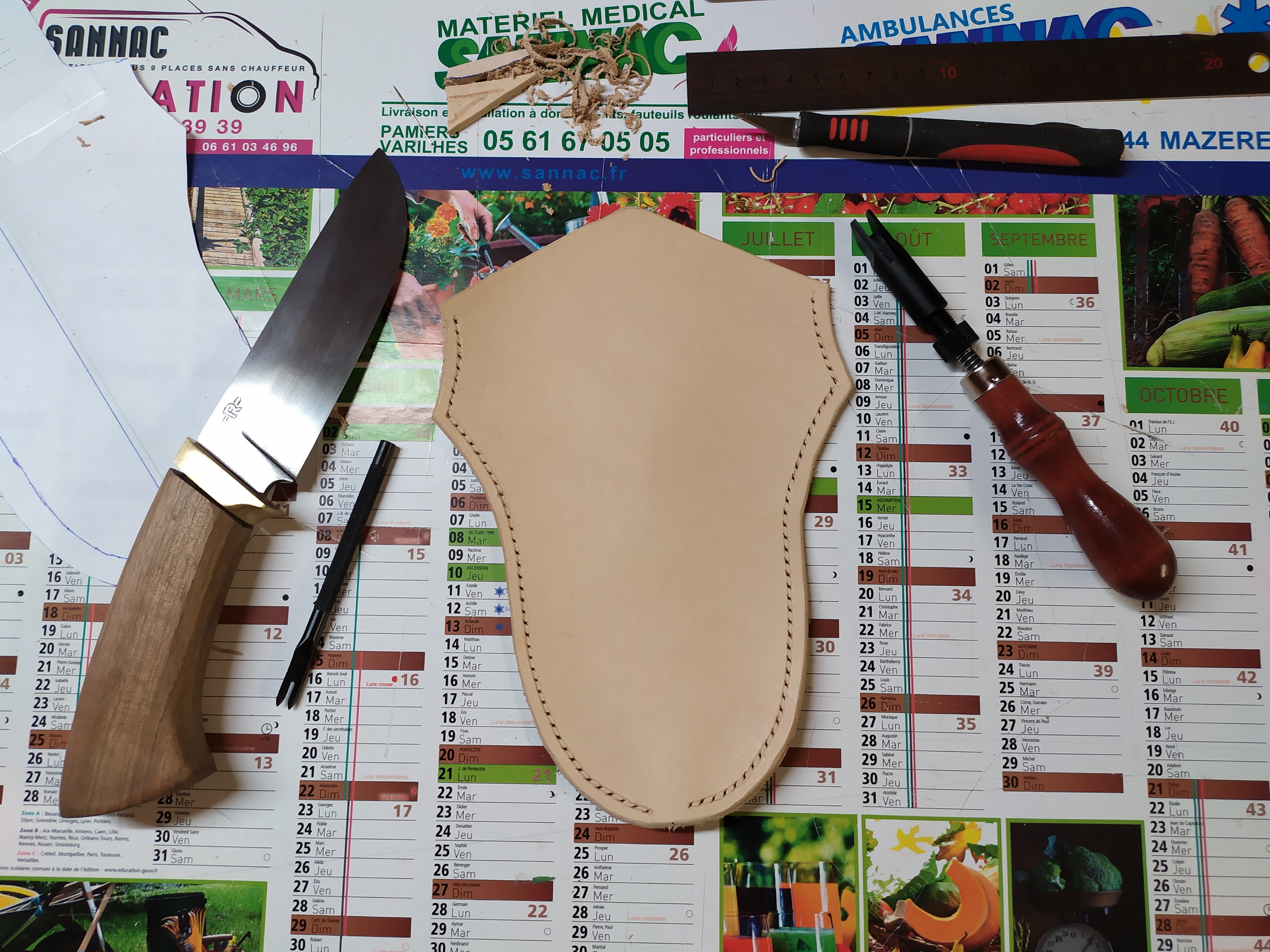

On teste les outils chinois d'amazon, franchement je suis pas déçu du rapport qualité/prix :
C'est mon 1er étui donc je ne peux pas dire que les imperfections viennent des outils :mouarf:

K-micaz a écrit:On teste les outils chinois d'amazon, franchement je suis pas déçu du rapport qualité/prix :
La gouge réglable c'est aussi un bon outil quand il est bien affuté,par contre j'ai vu que tu t'en servais pour casser les angles de tes tranches ( abatcarrer) c'est peut être pas le plus adapté comme outil pour cette opération.

Messagepar K-micaz » 15 Mai 2021 17:25
Non, j'ai une abat-carre pour les angles :wink: , avec la gouge, j'ai fais un V coté chair pour faciliter le pliage :)

Messagepar paloma » 15 Mai 2021 17:32
K-micaz a écrit:
ah ok, j'avais pas vu le dos,c'est pour ça. :D

Messagepar gnik » 16 Mai 2021 10:16
Il aurait fallu faire les trous après collage non ? :)

Messagepar paloma » 16 Mai 2021 12:56
Bein, théoriquement oui...car je doute fort que notre ami retombe point par point pil poil des deux cotés.

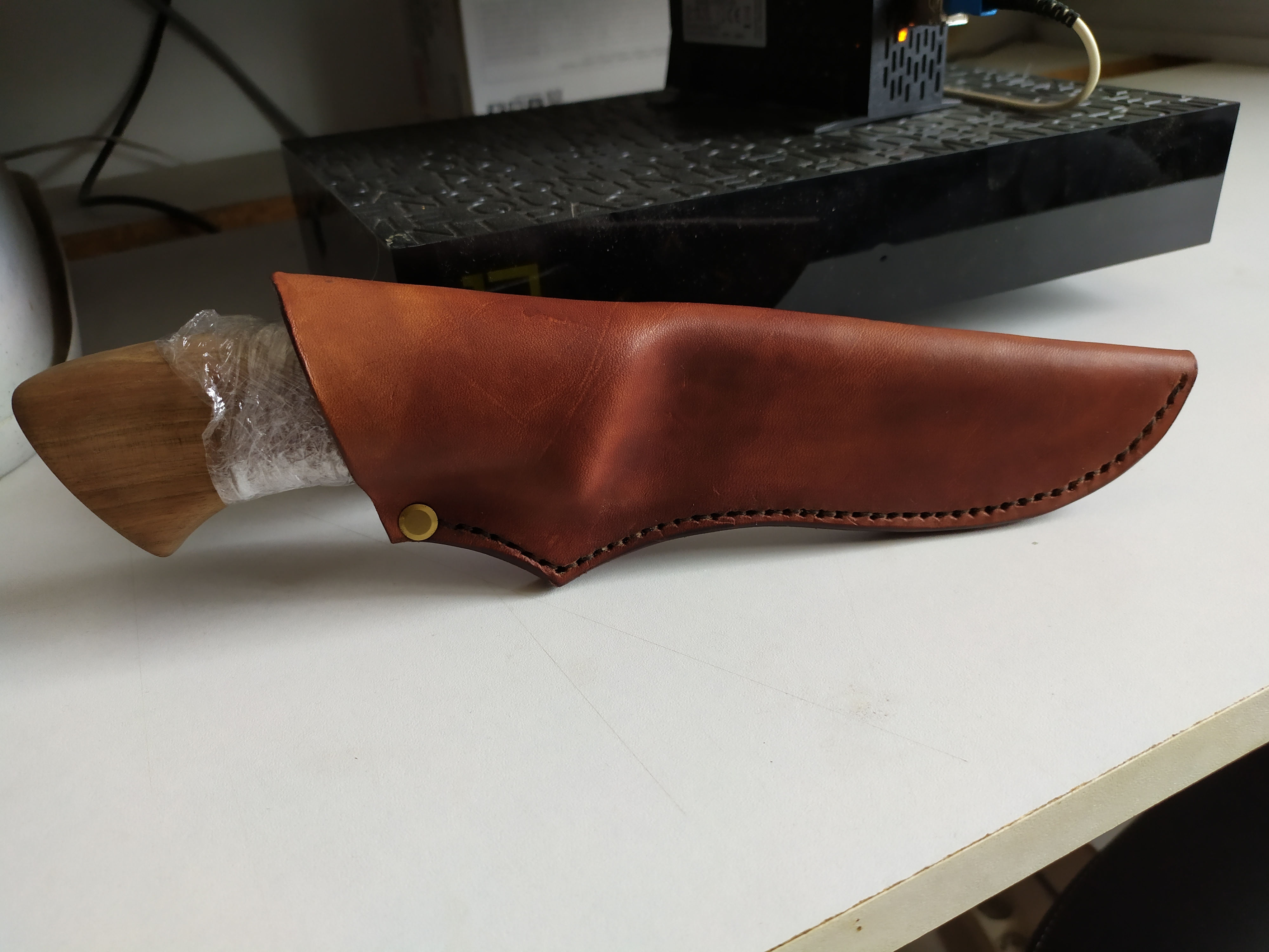

Messagepar K-micaz » 18 Mai 2021 21:25
paloma a écrit:Bein, théoriquement oui...car je doute fort que notre ami retombe point par point pil poil des deux cotés.
J'avais vu cette technique sur une vidéo, j'ai bien mesuré le point de départ de chaque coté puis pointage à la griffe et perçage à l'alène --> Pas de soucis à la couture.
L'avantage, c'est que j'ai pu percer mes trous dans la rainure faite à la rainette de part et d'autre de l'étui. Quand on perce après encollage, si on perce pas droit, on peut tomber à coté de la rainure au verso de l'étui.

Re: Les techniques, outils et fournitures pour le cuir
Messagepar paloma » 18 Mai 2021 22:40
ah bein dis donc! :pasmal:
Fais voir l'autre coté.

Messagepar gnik » 19 Mai 2021 09:01
Joli!
