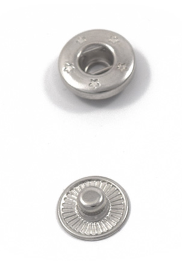

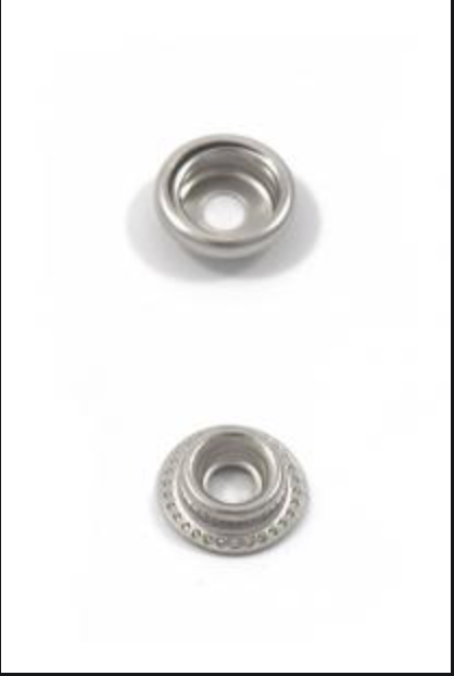

Je vais sûrement acheter les 12mm de chez deco cuir (non FORT) avec un manche à frapper sur lequel on visse les empreintes pour presse.
Je ne sais pas si tu as déjà commandé, mais les pressions non "fort" sont vraiment pas costauds, les "fort" sont bien, pas ultra durs mais bien. Et il y a les outils de pose fournis avec.
bein,tout dépend de pourquoi c'est faire, si c'est pour de la petite maro juste pour fermer des soufflets ou des poches ça va largement bien, si c'est pour de l'utilitaire sacs ou autres trucs à usage plus virils c'est sur qu'il vaut mieux les Osborne.
Osborne
à boule
J'aime bien les second dont j'adapte les différents diametres en fonction de l'objet.

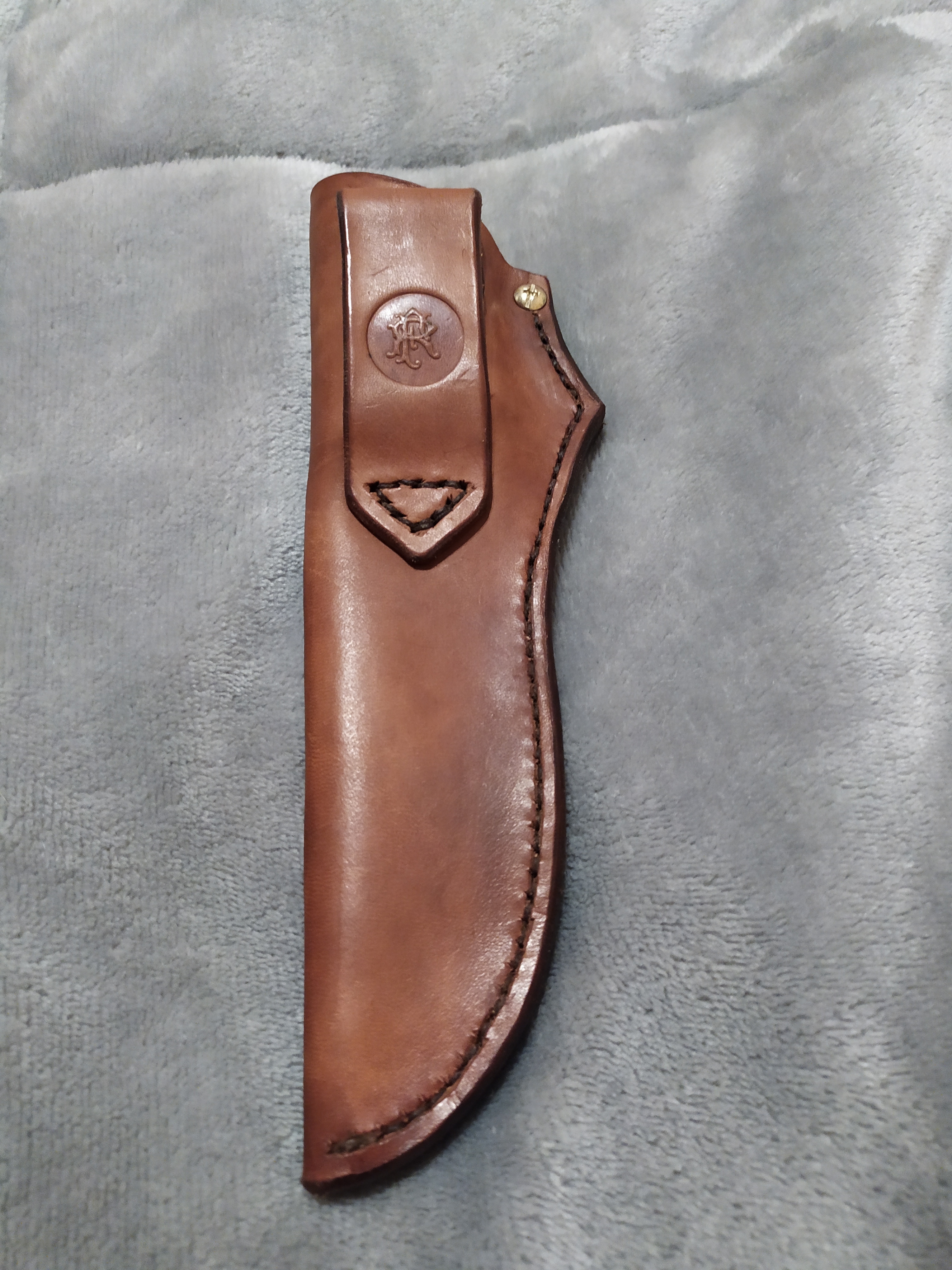

paloma a écrit:Bein, théoriquement oui...car je doute fort que notre ami retombe point par point pil poil des deux cotés.
J'avais vu cette technique sur une vidéo, j'ai bien mesuré le point de départ de chaque coté puis pointage à la griffe et perçage à l'alène --> Pas de soucis à la couture.
L'avantage, c'est que j'ai pu percer mes trous dans la rainure faite à la rainette de part et d'autre de l'étui. Quand on perce après encollage, si on perce pas droit, on peut tomber à coté de la rainure au verso de l'étui.
Tu aurais une vue de l'autre coté stp?
parceque ça m'intérésse ta technique.

J'suis content j'ai appris pleins de choses grâce à cet étui :
1 - certains dessins doivent rester sur le papier :
2 - la colle, c'est le moins possible, uniquement si c'est nécessaire et bien localisé sous la couture.
3 - le café ça teinte que dalle.
4 - une couture trop près du bord c'est pas joli, ça fait rebiquer ou renfler le cuir.
5 - après cirage (cire/huile de lin/térébenthine) la brosse à dents sur les coutures c'est thup
6 - Mais par dessus tout, certains dessins doivent rester sur le papier.

Messagepar K-micaz » 21 Mai 2021 22:05
paloma a écrit:Tu aurais une vue de l'autre coté stp?
Voila le verso :
Et la vidéo dans laquelle j'ai vu cette méthode :

Messagepar gnik » 24 Mai 2021 15:44
Je crois que le docteur Frankenstein est passé par là!
dur l’alêne losange pour percer droit quand à la base il y a déjà un décalage :D Va falloir s’entrainer! Deuxième étuis en cours pour essayer de mieux coudre :)
gnik
Messages: 1797
Inscrit le: 25 Mai 2019 12:25
Localisation: Raon sur plaine
Re: Les techniques, outils et fournitures pour le cuir
Messagepar paloma » 24 Mai 2021 16:59
Bein voila! des petits trucs a ameliorer mais rien de bien méchant.
Peut être ton fil un peu gros...
Un truc,pour le prochain,une fois que tu as marqué tous tes points,tu perces avec ton alene losange sur un bloc de liége et tu perce bien droit. :wink:

Messagepar gnik » 24 Mai 2021 17:03
c'est du 0.65 je vais peut être commander du plus petit ^^ Du 0.5! MErci pour vos conseils en tout cas! plus qu'à perfectionner ça maintenant :)
