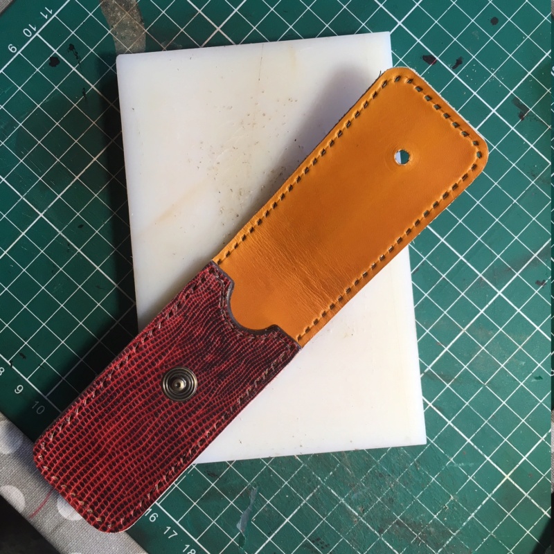

Messagepar stephane_ » 03 Sep 2018 08:33
Tiens pourquoi pas …

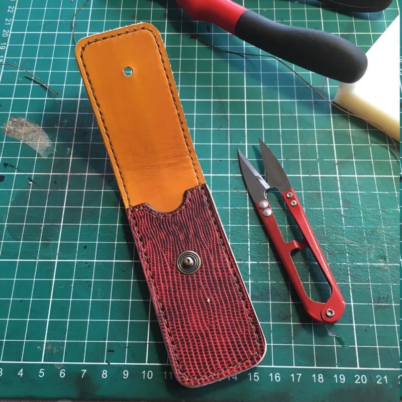

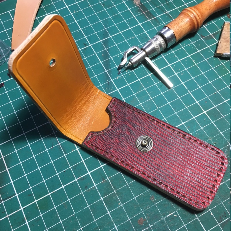

Alors une fois mes 2 pans collés, je passe un coup de papier grain 120 sur les bords et je prépare mes coutures : rainage, pré-perçage.
Comme chaque pan est doublé il y aura 4 épaisseurs à percer, et à percer bien droit sous peine de foirer les coutures. D'où l'utilité de pré-percer un des deux pans pour être sur que les trous partent bien droit.
Chuis clair ?
Yep !

Re: Etuis en cuir bricolés par Stéphane_
Messagepar stephane_ » 03 Sep 2018 10:45
Jusqu'ici tout va bien !
Les trous sont droits.
Les angles à peu près correctement gérés.
Mais … le fil peut vite générer des irrégularités dans les virages.
Faut décider ou sera le dessus et le dessous de mon point.
Je vais privilégier la face jaune car la moindre irrégularité se verrait comme le nez au milieu de la figure.
Messagepar stephane_ » 03 Sep 2018 14:31
Bon ben la couture s'est bien passée …
Je dois m'absenter pour le boulot mais ce soir je vais m'occuper des carres.
On touche au but mais attention, une connerie est encore possible à ce stade :lol:

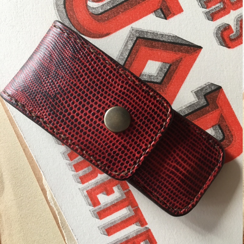

Messagepar stephane_ » 04 Sep 2018 18:16

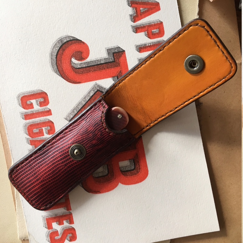

Bon ben voila c'est fini.
La conception était hyper simple et je n'ai pas rencontré de difficulté technique. J'ai pas fait non plus de mauvais geste donc le résultat me semble correct. Non ?
Messagepar l'indien » 04 Sep 2018 18:18
Je dirais,parfait :capello:
Messagepar Âchille » 04 Sep 2018 18:21
Il est génial cet étui :coeur: :coeur:
Messagepar byhb » 04 Sep 2018 19:20
Bel ensemble...
Messages: 19577
Messagepar lapin » 04 Sep 2018 20:15
oui vraiment super et avec en plus le même ton entre le manche et l'étui … bravo

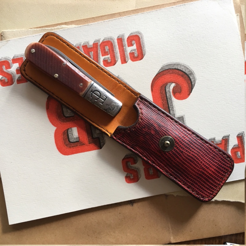

Messagepar BetterCallSal » 04 Sep 2018 23:15
stephane_ a écrit:Bon ben voila c'est fini.
J'aime bien, mais je préfère les étui avec un petit passant en cuir plutôt qu'un bouton pression...
J'aime mieux.
Ce modèle est taillé spécialement pour le #15?

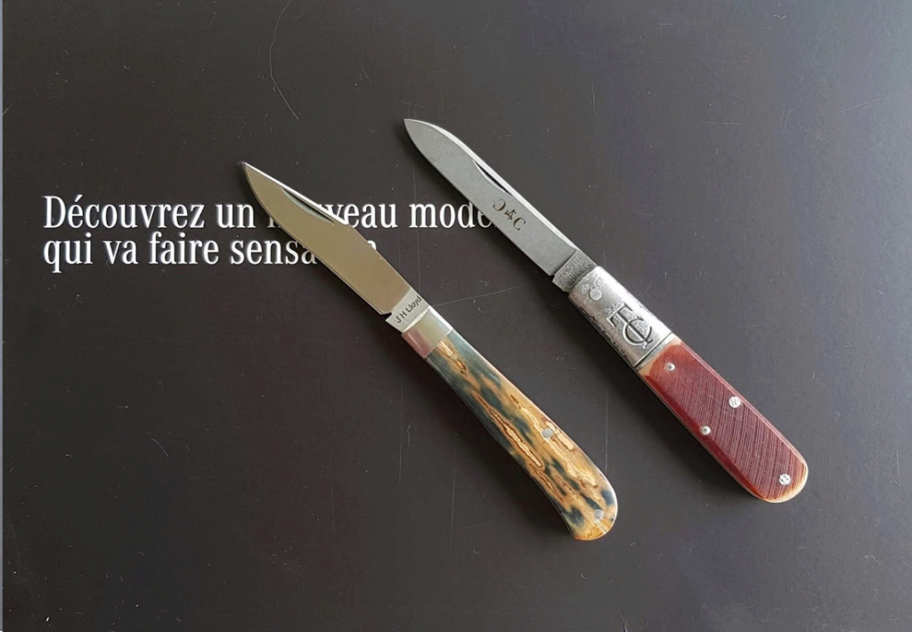

Messagepar jlg » 04 Sep 2018 23:19
Mais elle est super cette pochette
Elle sera aussi compatible avec le J.H.Lloyd mammouth thup
Messages: 28079
Messagepar Âchille » 05 Sep 2018 11:27
Le Lloyd est très très sympa aussi :chin:
