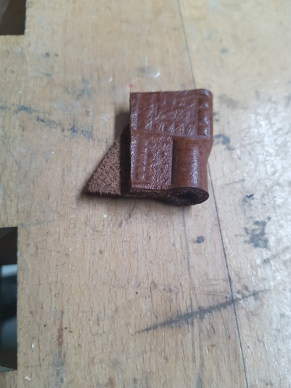

Ben au final, j'ai pris une petite chute, je l'ai trempée longuement puis serrée autour d'un rond d'acier avec une pièce, puis mis à sécher.
Résultat après séchage, c'est pas trop mal !!

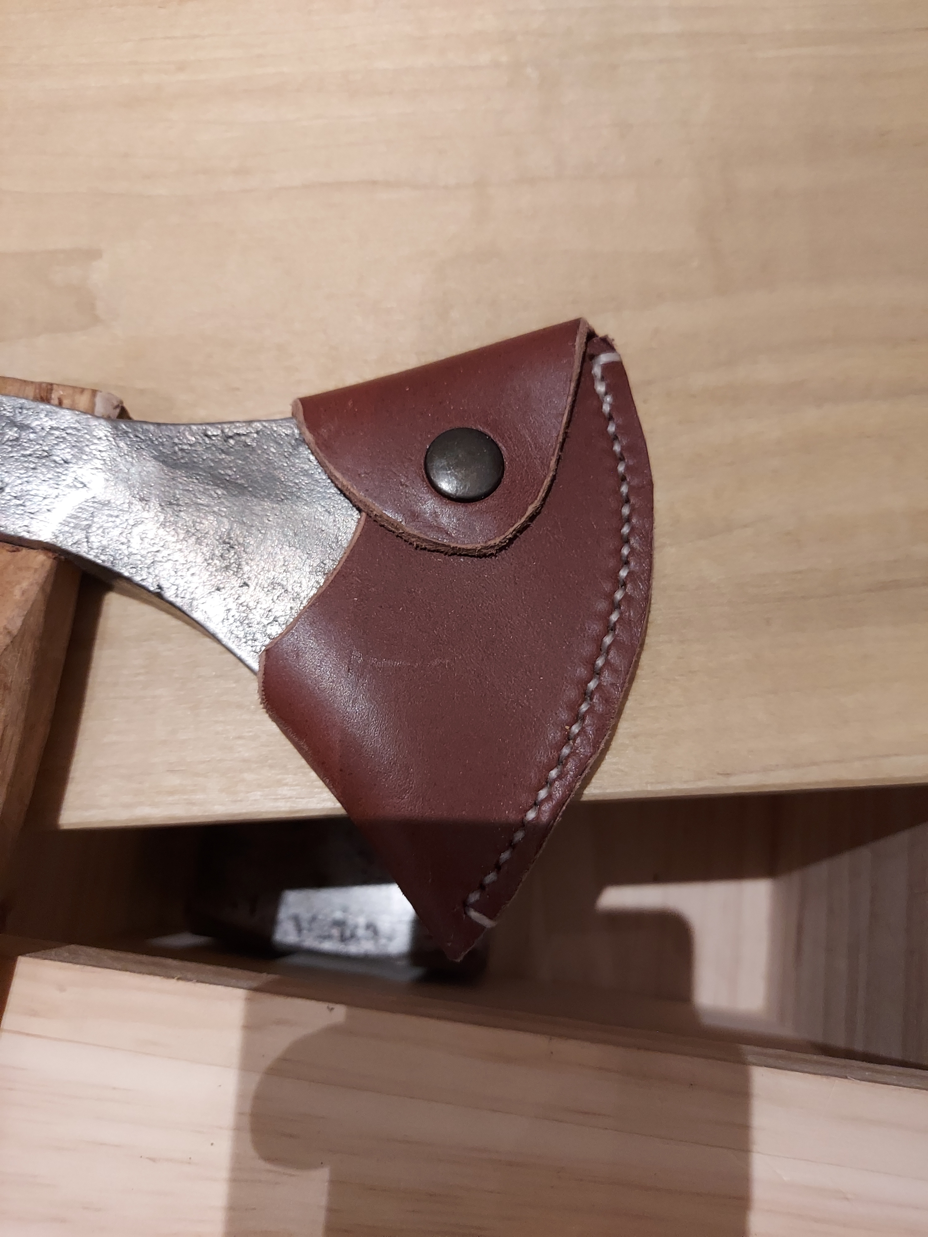

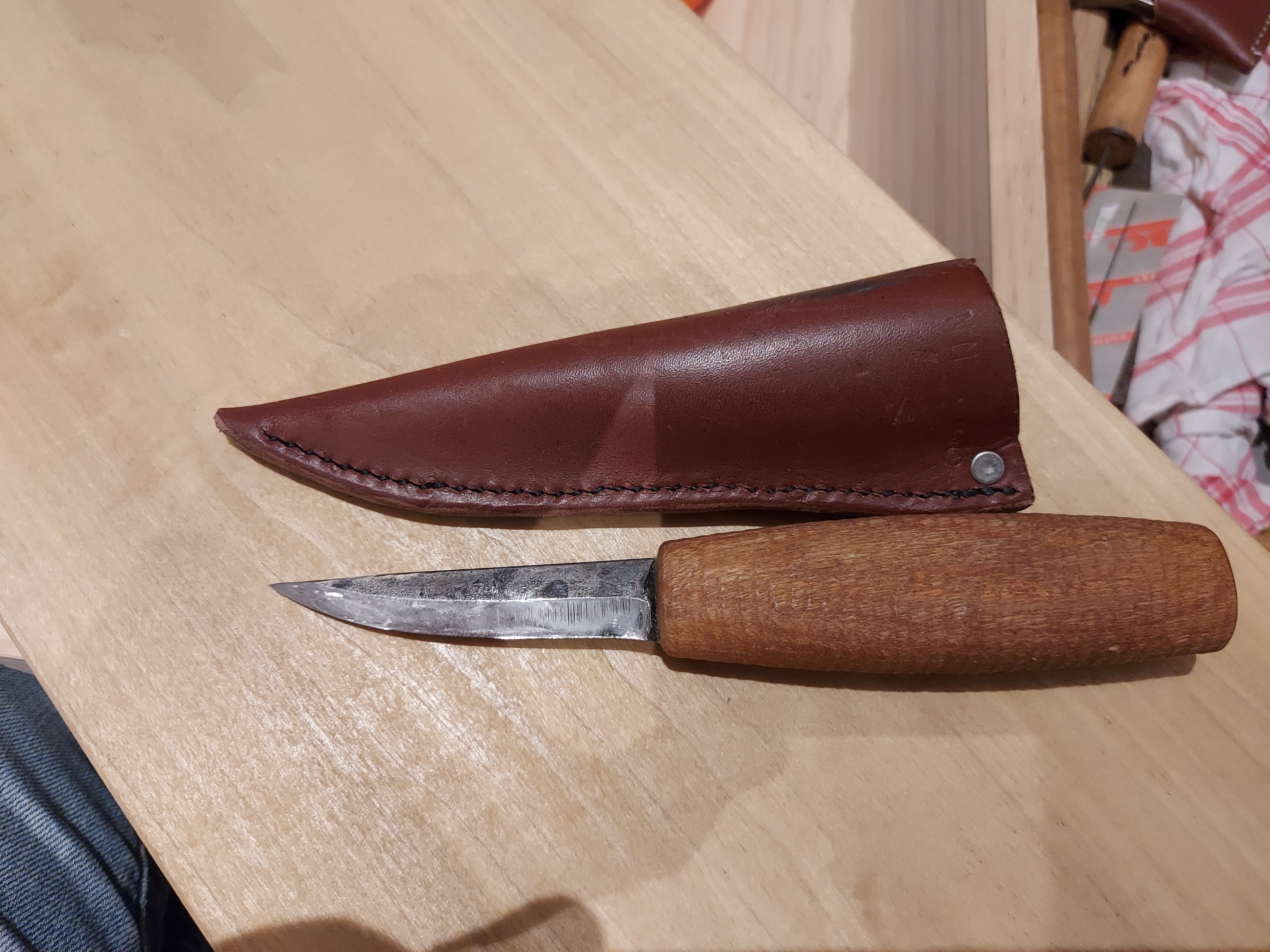

Un étui pour un couteau de sculpture :
De cet été ds un cuir tannage végétal, cognac (pas orange c'est la photo)
Et à l'intérieur,
Je me suis appliqué, par rapport aux autres, en finissant les tranches avec un brunissoire et de la cire fjall raven (mélange cire d'abeille et paraffine d'après la boite, c'est ce que j'avais)
A priori le fil est trop gros et les coutures longues manquent de régularité.
Je fait un autre post avec quelques bricoles plus récentes.

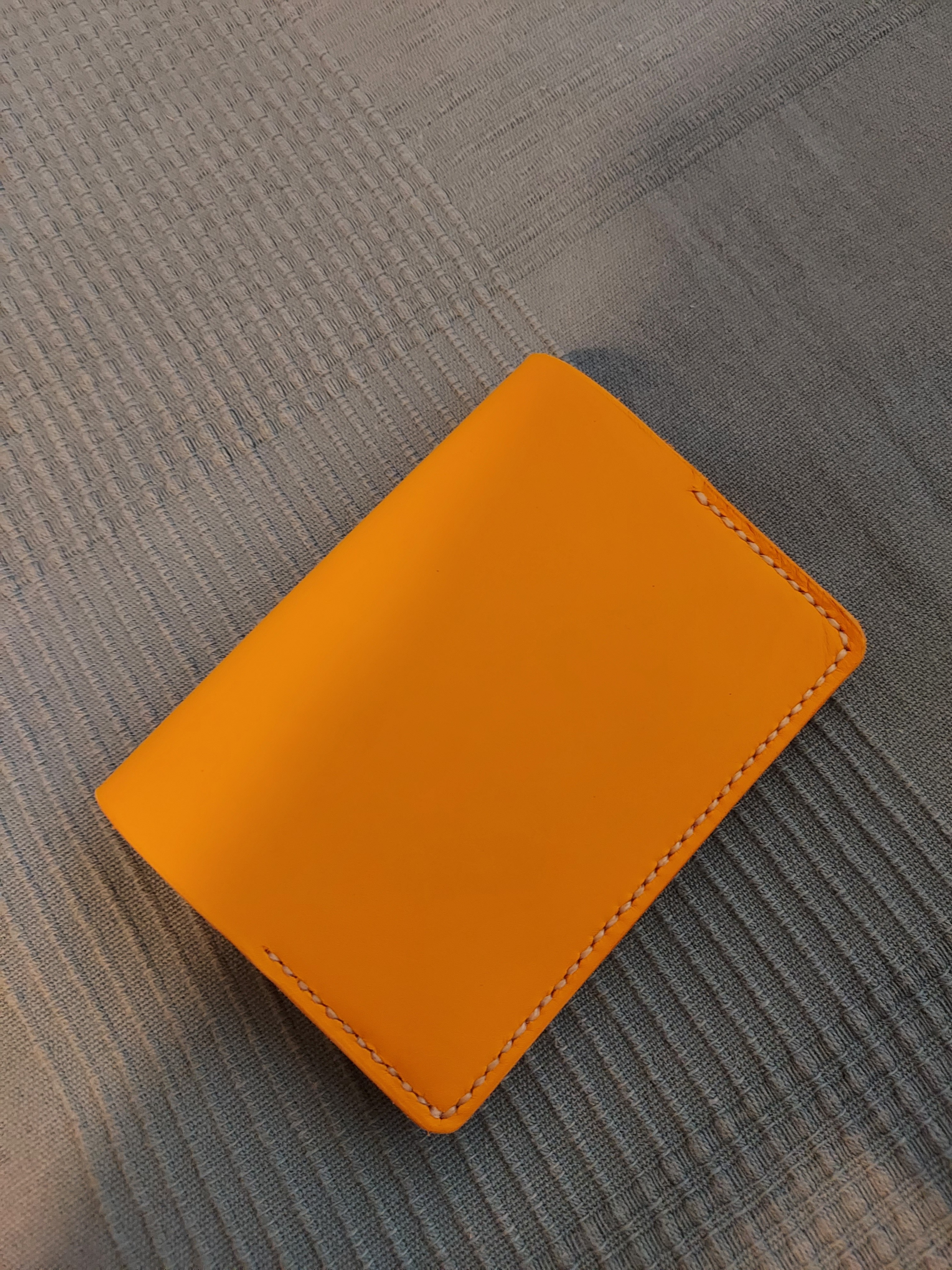

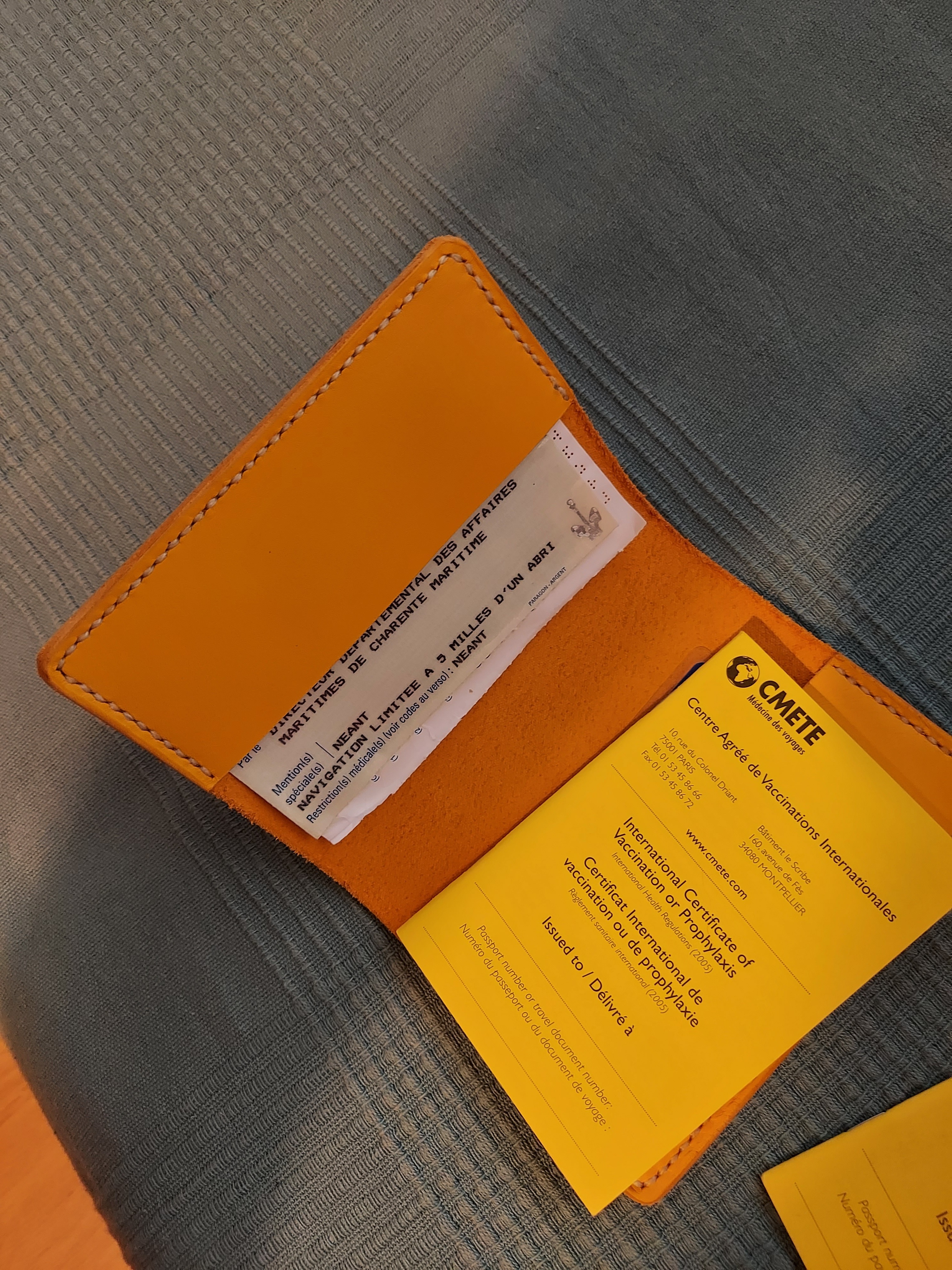

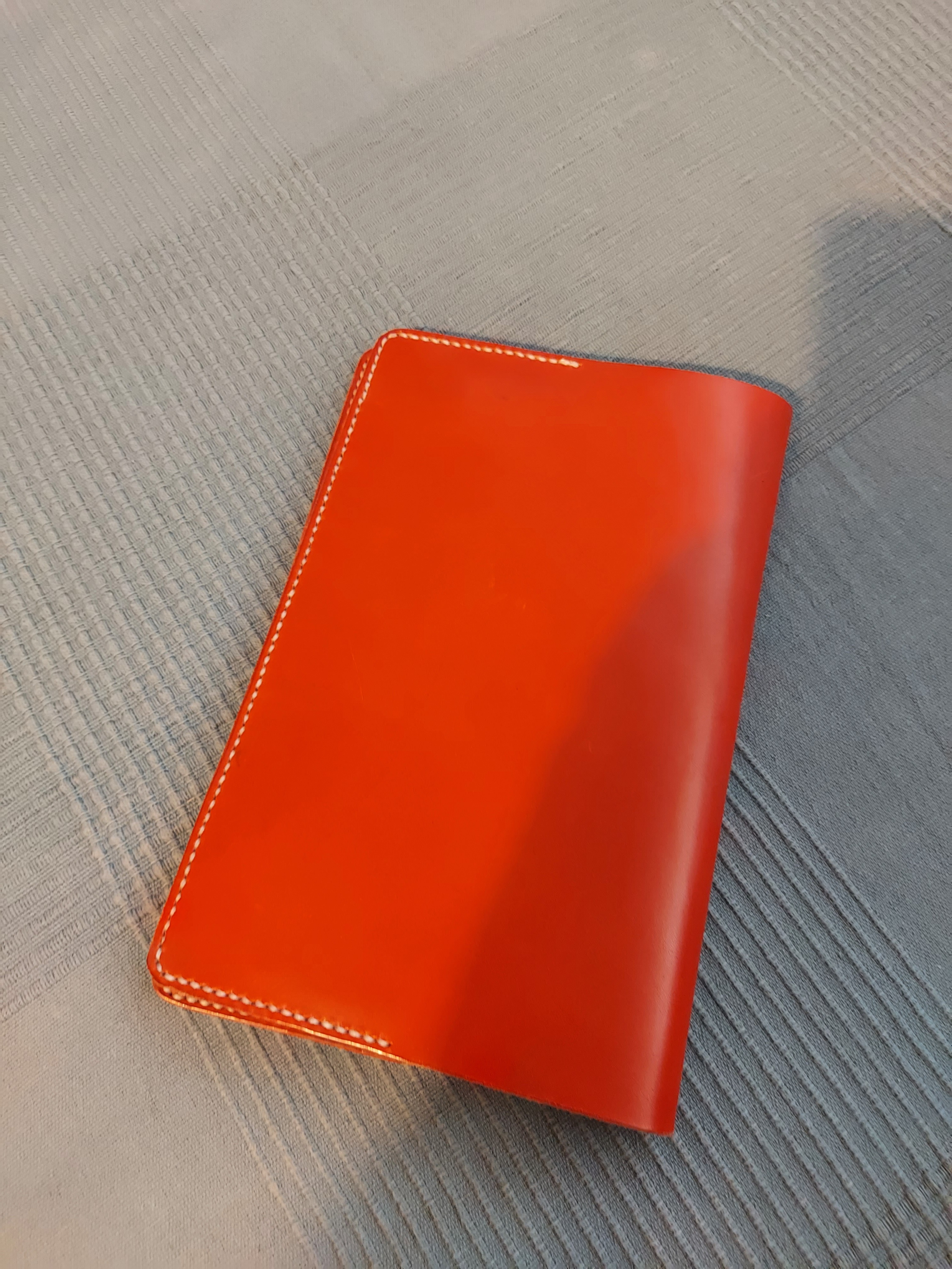

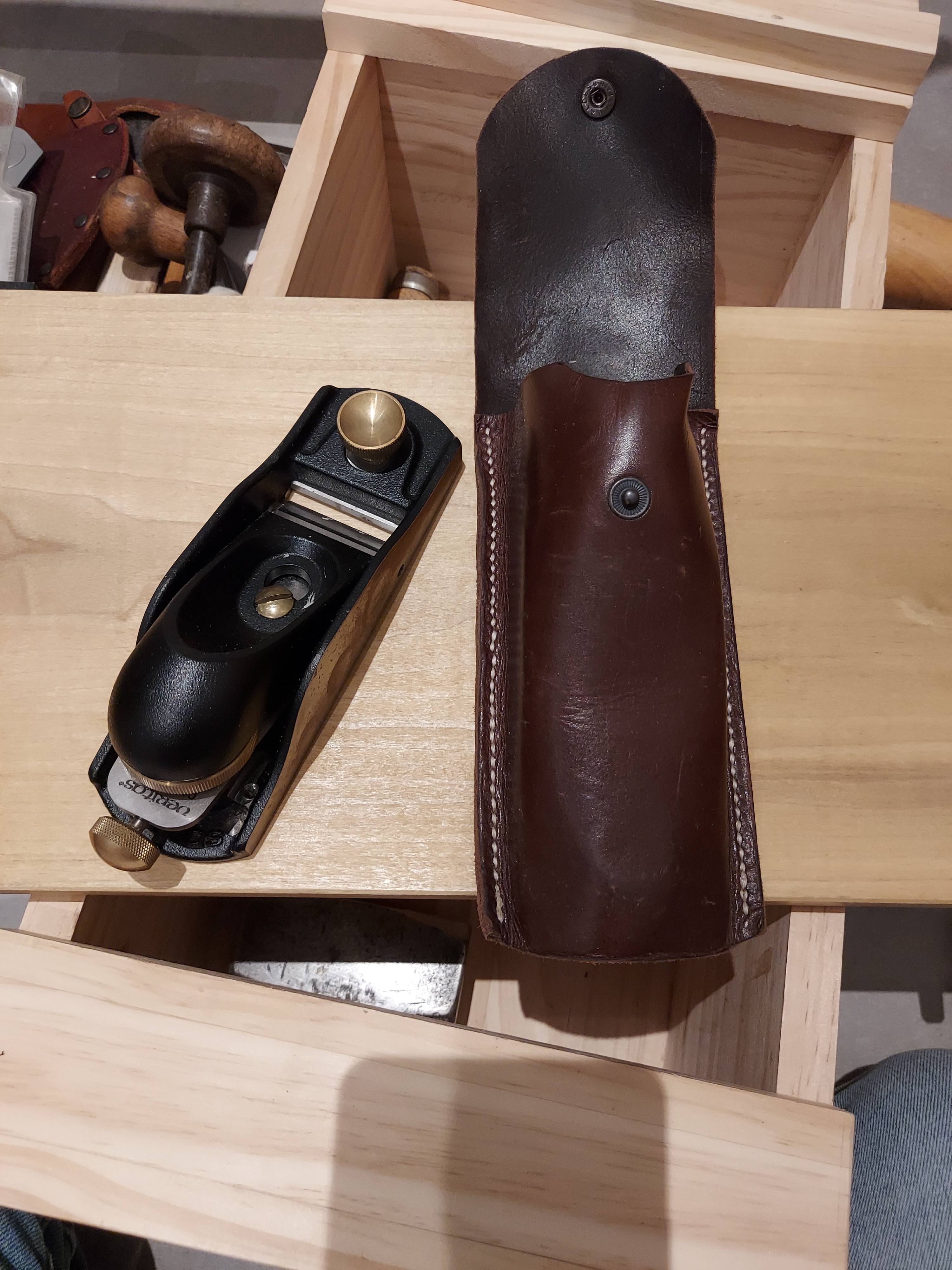

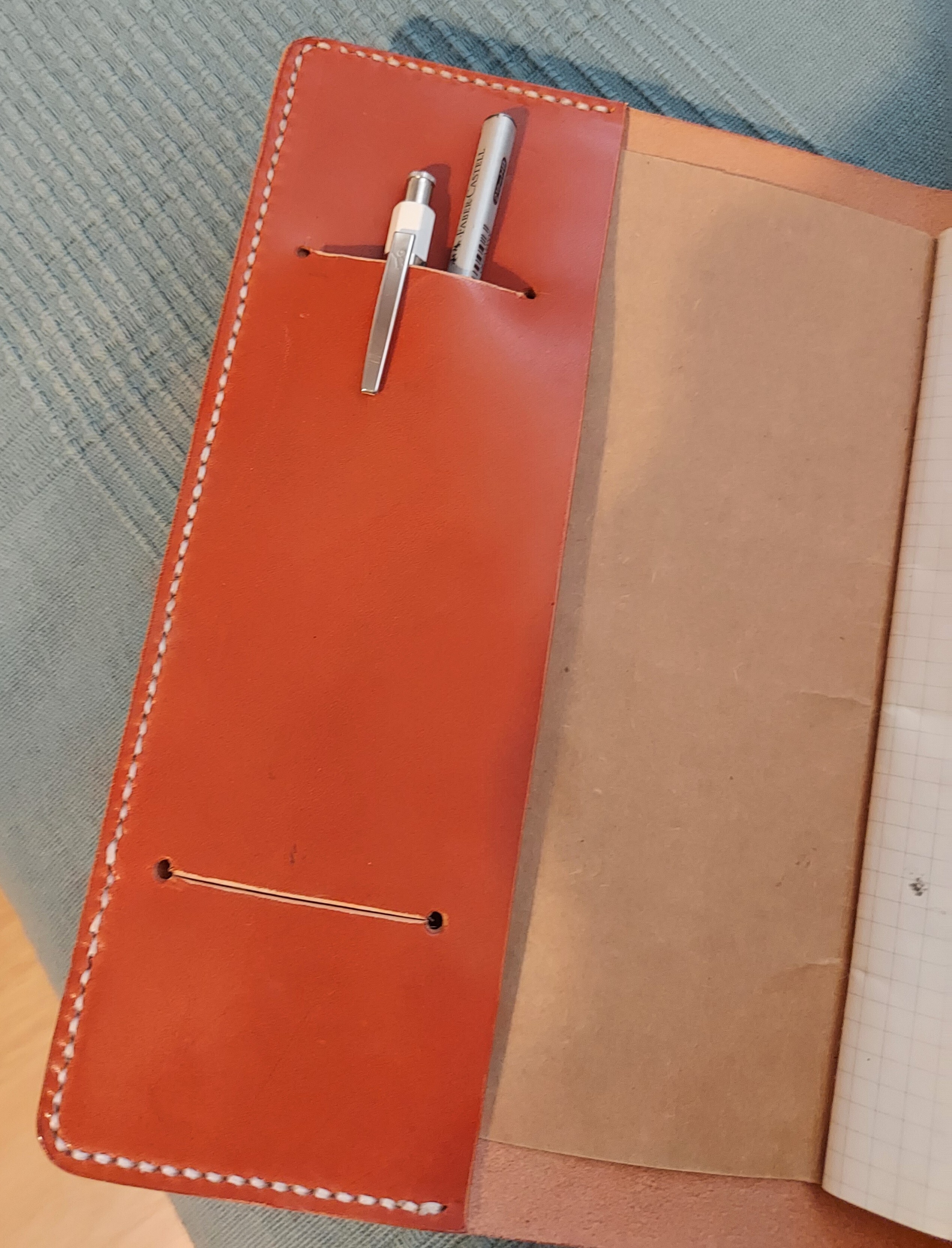

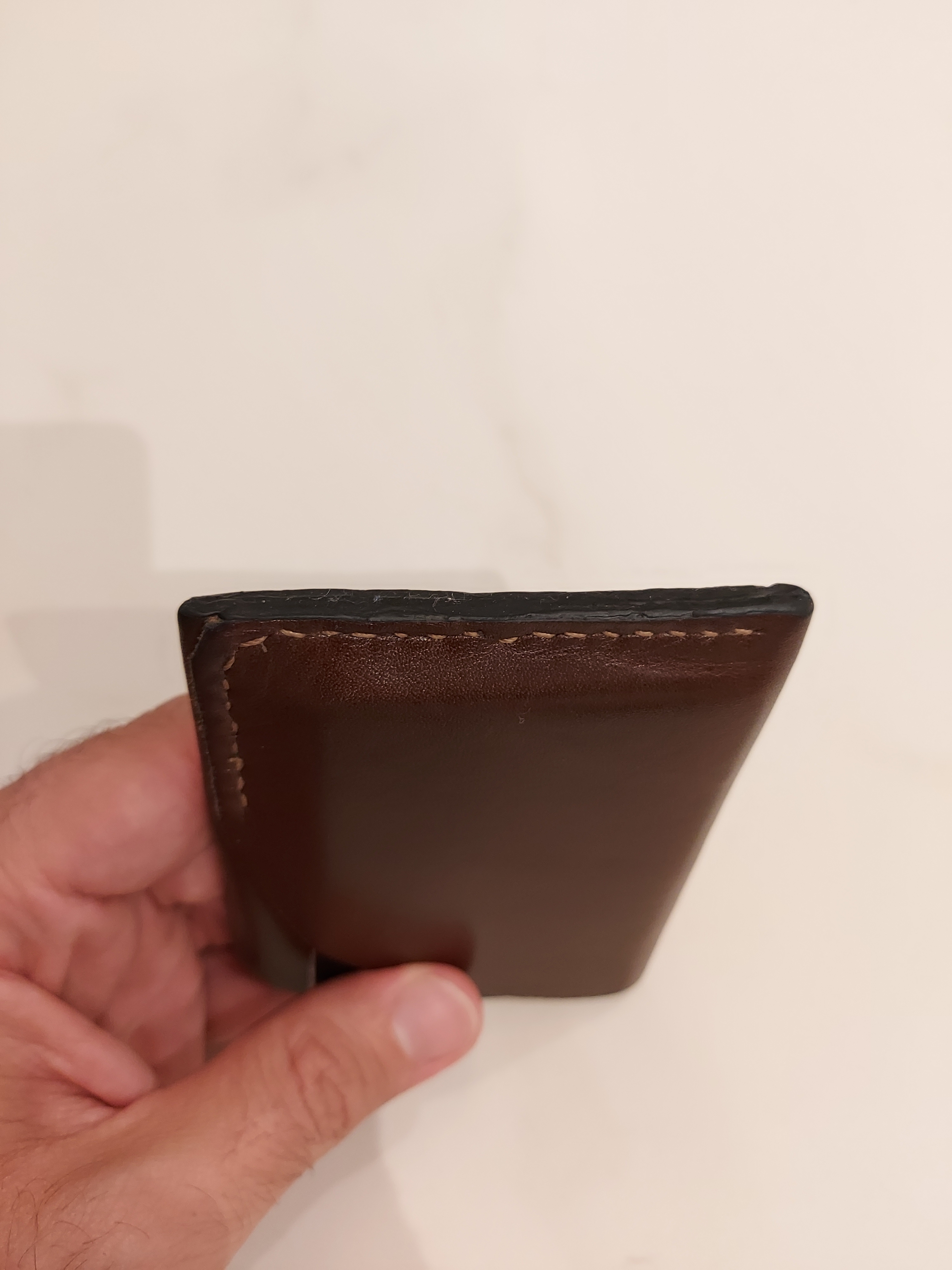

Je continue avec ce qui devait une housse pour passeport, mais qui est un peu trop serrée, dc documents variés finalement:

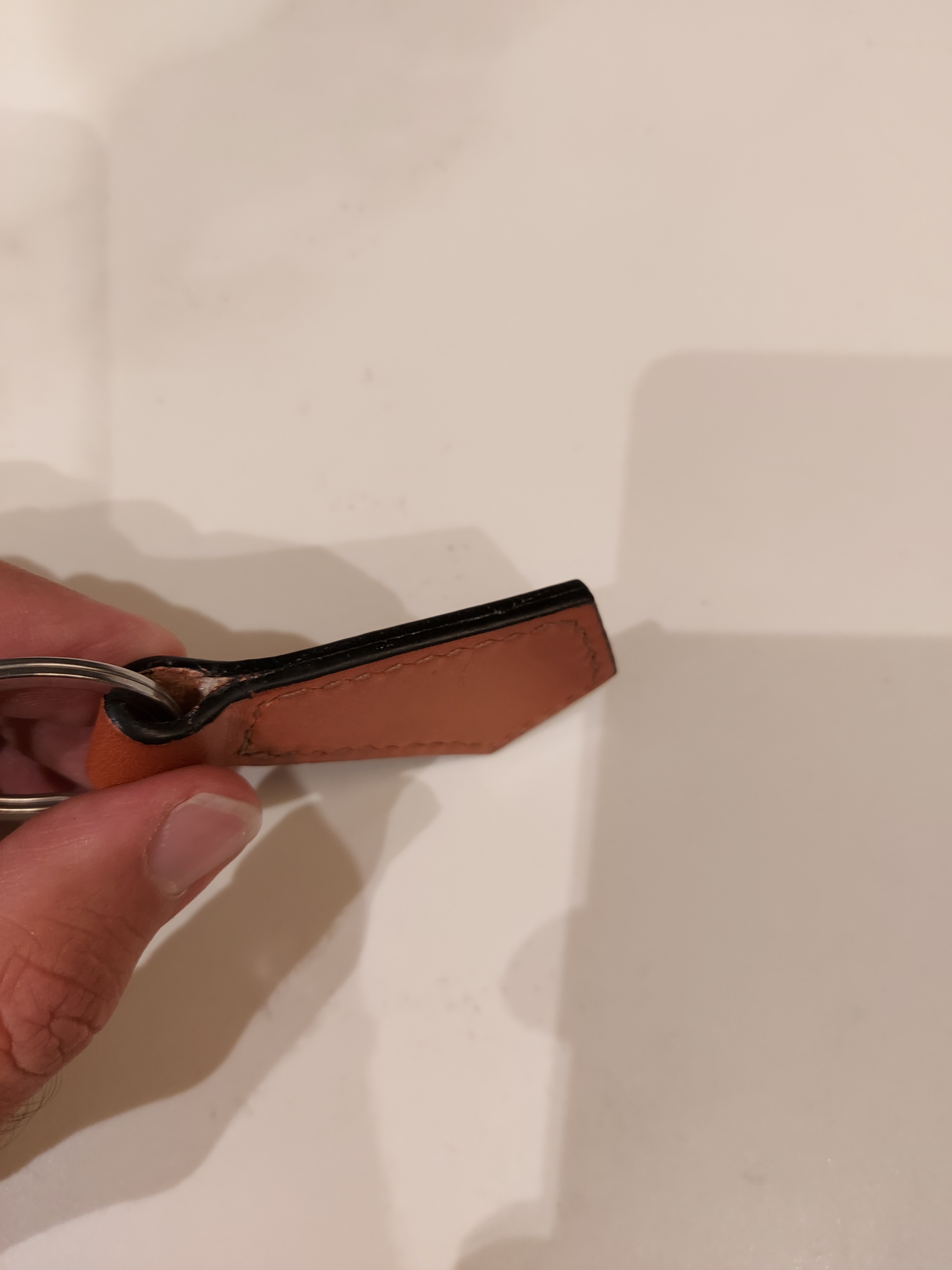

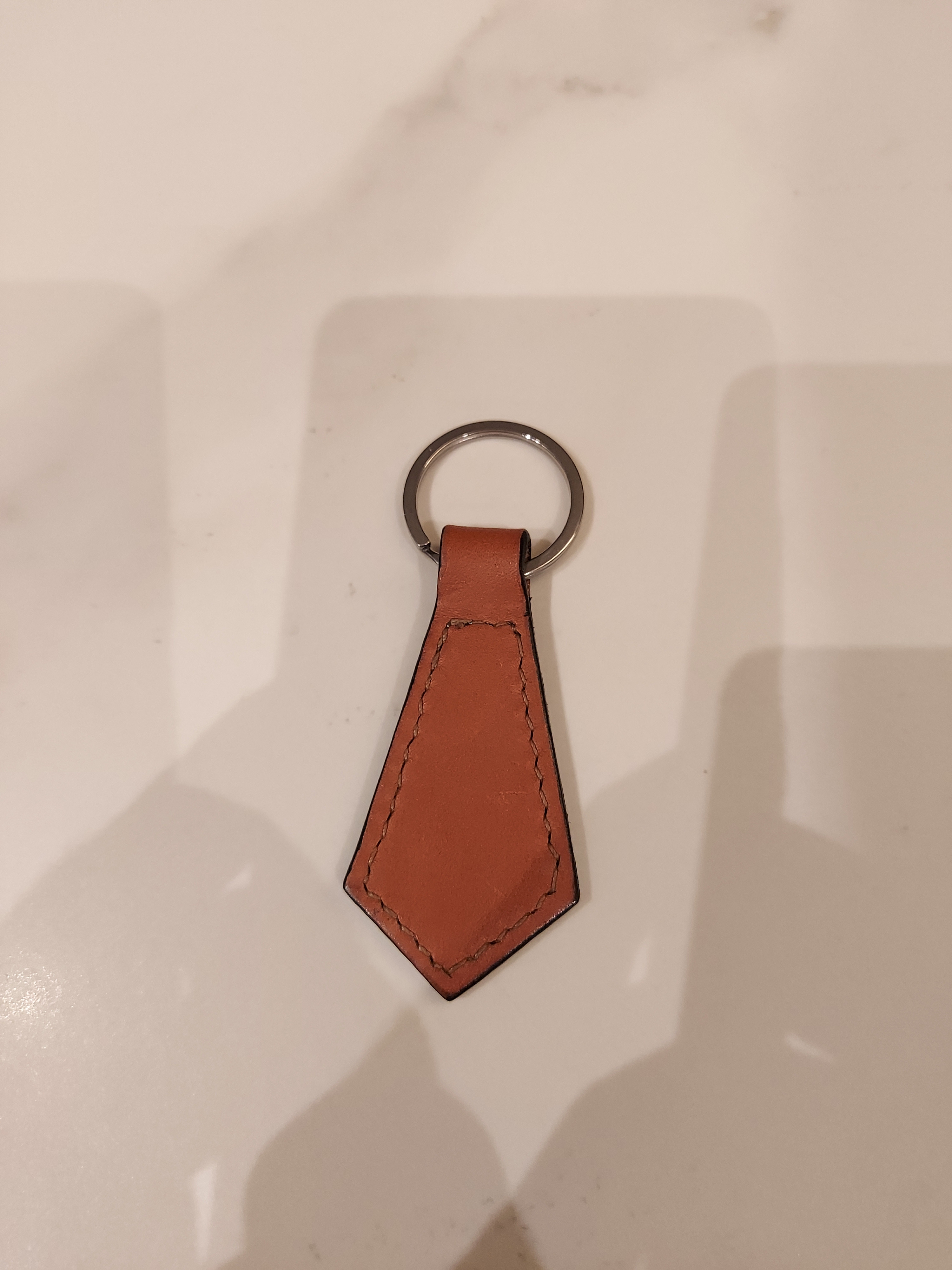

Un porte clé, j'ai acheté du fil de lin Mesi sue deco cui, et une alene vergez blanchard. Cette fois ci, j'ai fait un patron avant de me lancer. Finition des tranches avec un sharpie noir et ma cire fjall raven. J'ai marqué les points sur un seul côté et fait les trous à l'alène.

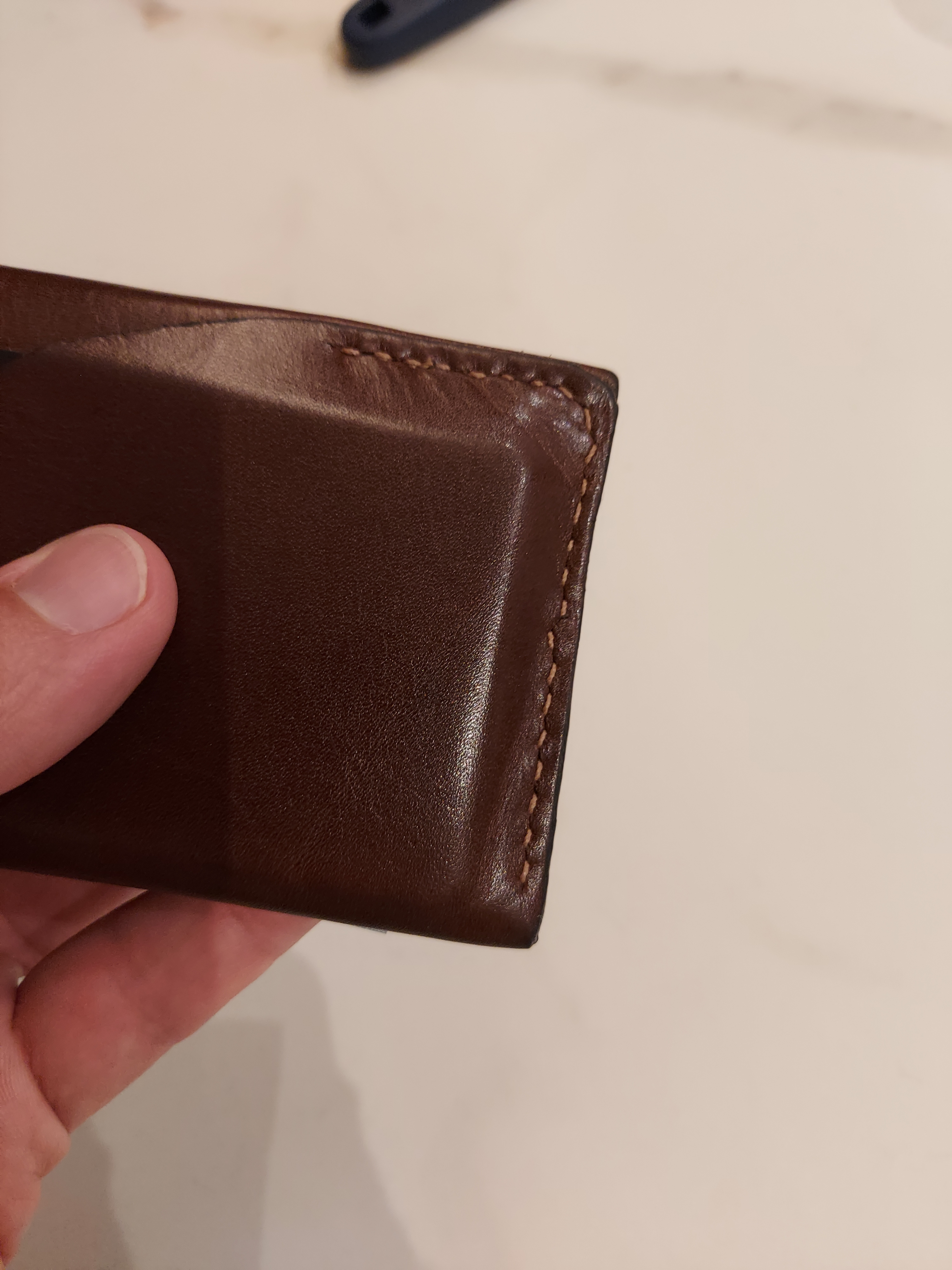

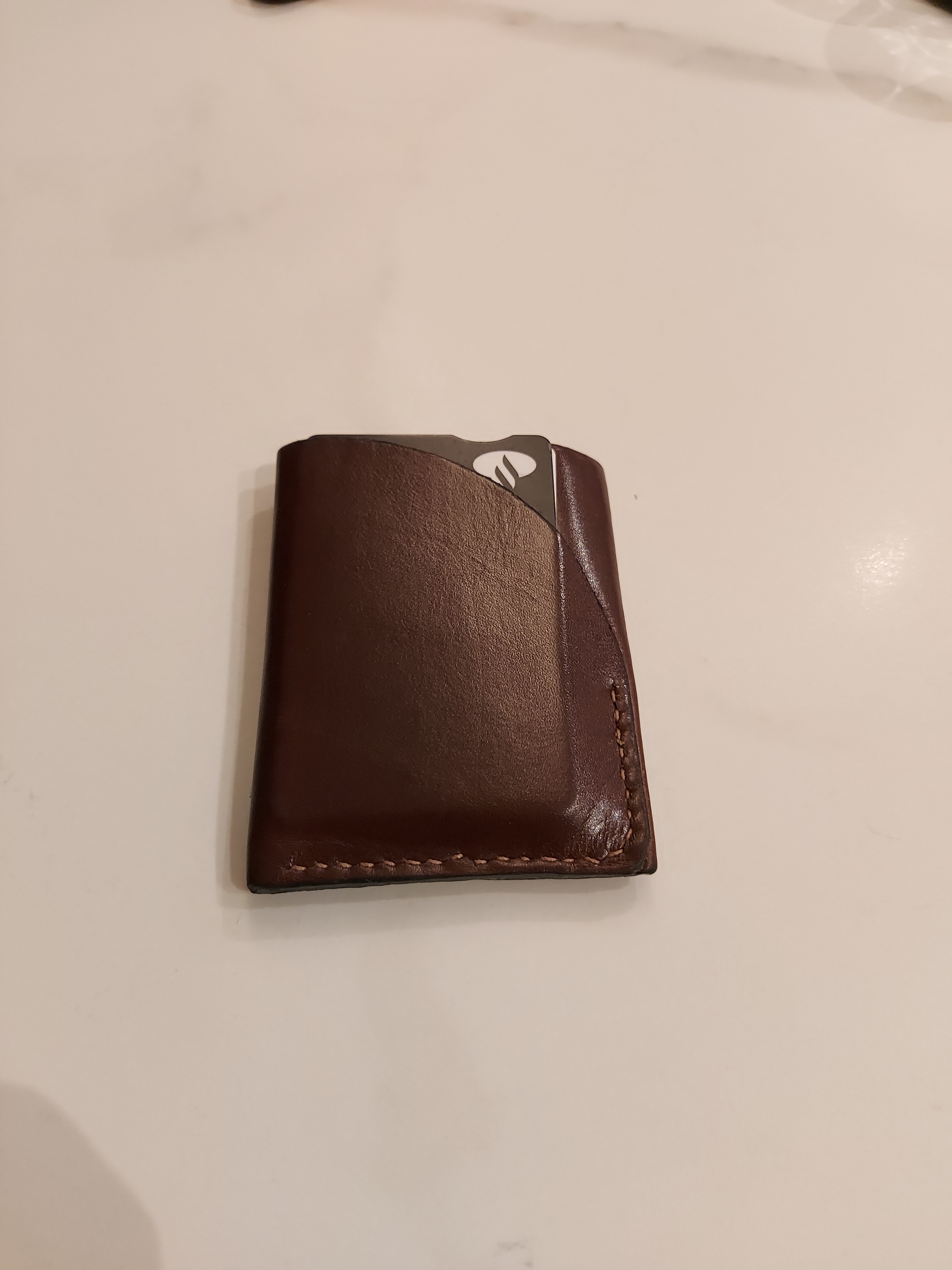

Et un dernier porte carte, ds du cuir tanné au chrome, en tt cas pas végé, du coup pas possible de brunir les tranches. J'ai acheté une finition de tranche, qui bombe en même temps, en un seul passage d'après le vendeur, et sans ponçage... Il faut que j'améliore la préparation des tranches avant pour le prochain.
J'ai pris un patron de James Berry Leather pour celui la, j'ai tt fait en une soirée et un peu trop rapidement... ça se voit
Allez y, lâcher vous avec les critiques constructives !
