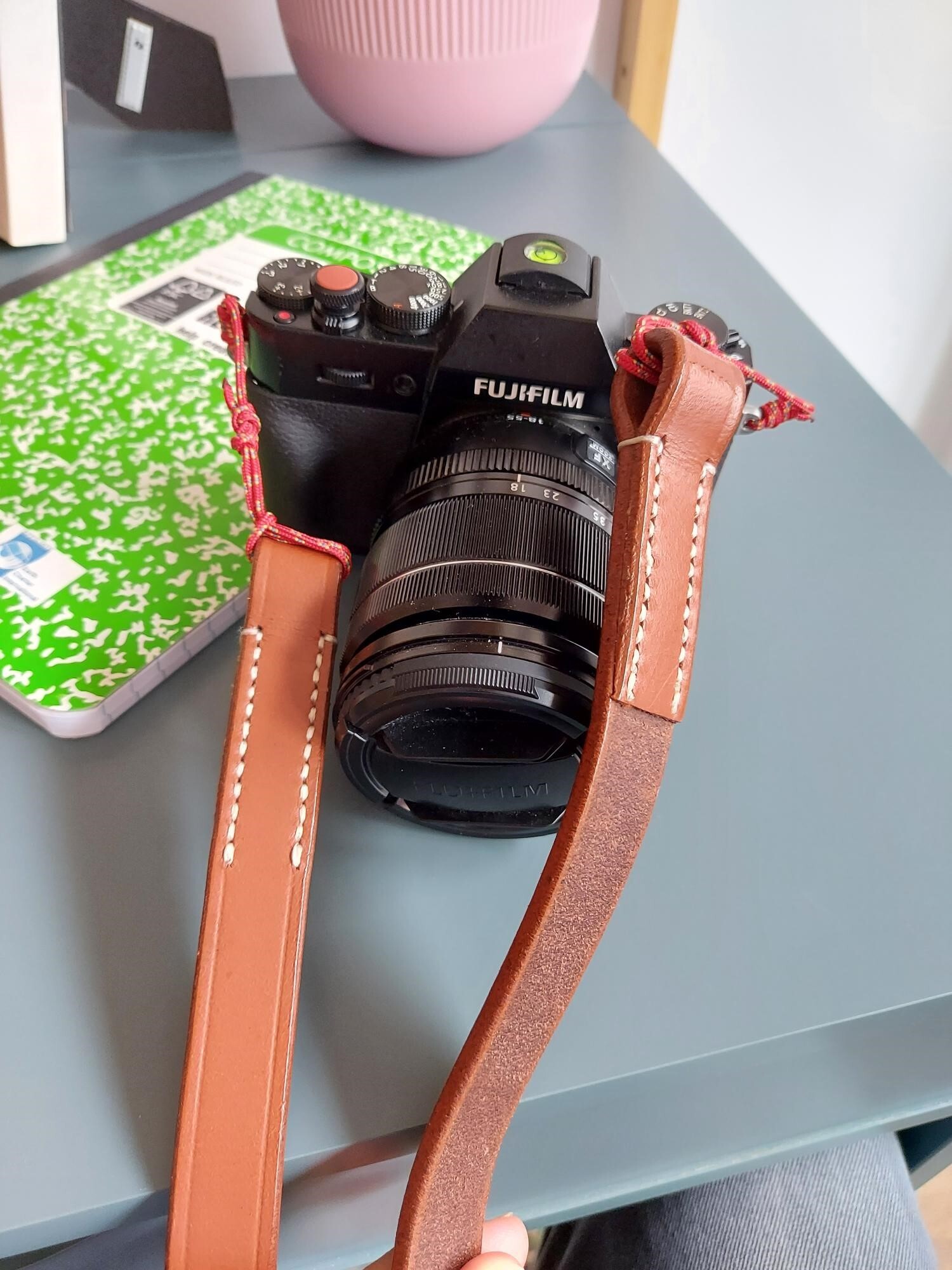

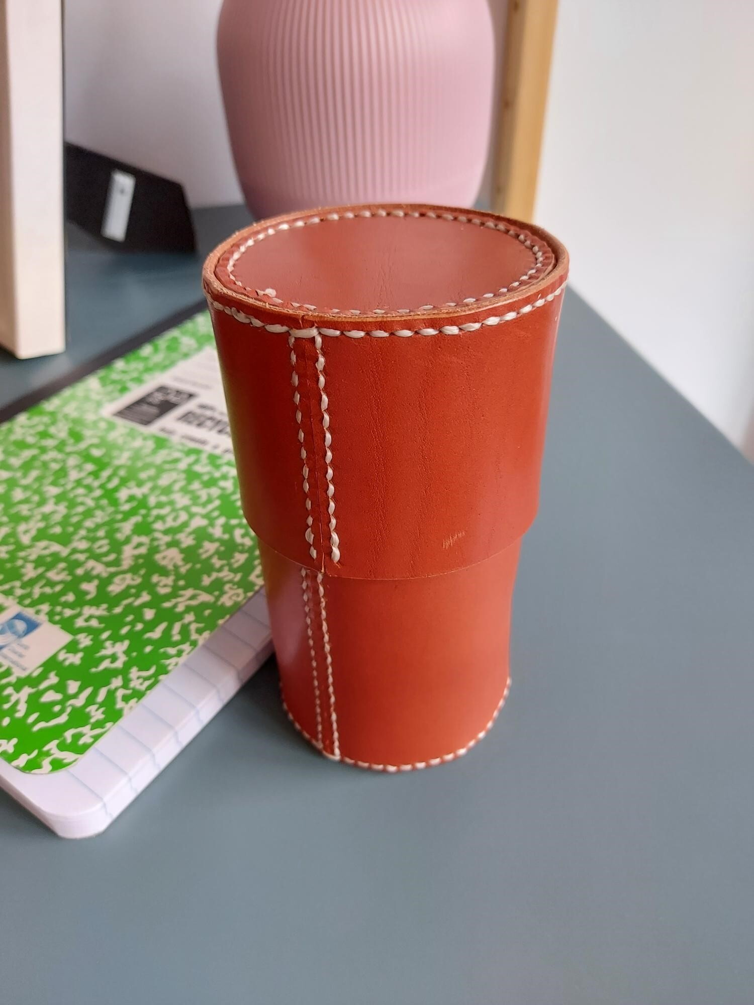

Messagepar Nicomes » 20 Sep 2024 11:07
2 autres bricolages cuir récents pour un appareil photo.
Je me suis fait une sangle en reprenant des rênes d'équitations, je les ai recoupé et recousu des boucles en parant les extrémités. Ca doit faire presque 4mm d'épaisseur.
Et le dernier, je me suis lancer sur tube en faisant le point sellier dans l'épaisseur du cuir, merci le tuto décocuir pour les coutures bords à bords (choupette je crois).
Je voulais éviter de trimballer un sac mais pouvoir protéger l'objectif qd même.
Le fil est bien trop gros, c'est-ce que j'avais et j'avais pas creusé les tailles de fils avant de faire ça.…
Nicomes
Messages: 139
Inscrit le: 07 Oct 2021 17:06
Re: Les techniques, outils et fournitures pour le cuir
Messagepar Bandit » 20 Sep 2024 11:32
En tout cas c'est propre, bravo :pasmal:
Bandit
Messages: 1868
Inscrit le: 26 Aoû 2017 00:15
Localisation: grands chemins
Messagepar pimpim » 20 Sep 2024 12:31
C’est beaucoup trop épais ta sangle pour l’appareil et ton système de fixation c’est vraiment dommage ta ficelle, je te montrerai un truc que j’avais fait pour mon appareil il y a quelques années tu pourras t’en inspirer pour midifier si ça t’intéresse.
