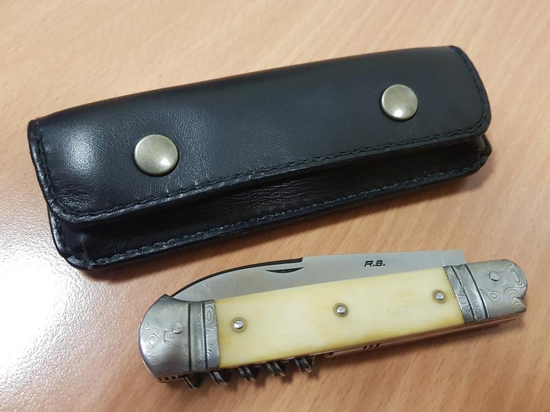

Messagepar stephane_ » 14 Oct 2018 21:00
Et d'un !
Il m'aura donné bien du mal celui là !!
Les "soufflets" latéraux, j'avais encore jamais testé, c'est chiant comme la mort quand on n'a pas l'habitude. En plus comme un gland je me suis dit que j'allais le faire en cuir doublé : contraindre 2 épaisseurs de cuir solidarisées c'est relou.
Bon au final je m'en sorts pas trop trop mal. Je me demande tout de même s'il n'est pas trop petit pour son couteau de destination.
Va falloir tester …

Messagepar Jonathan P. » 14 Oct 2018 21:28
'fectivement, il n'a pas l'air de rentrer sur la photo ! :désolé:

Messagepar stephane_ » 14 Oct 2018 21:32
Jonathan P. a écrit:'fectivement, il n'a pas l'air de rentrer sur la photo ! :désolé:
Si si, celui sur la photo rentre impec. Mais cet étui est pour un troc avec un autre hobbyiste et je ne sais si le sien va rentrer :bouhouhou:

Messagepar paloma » 15 Oct 2018 13:52
Salut steph,
je vois pas les soufflets latéraux dont tu parle.….pour moi un soufflet ça ressemble plus à ça

Messagepar stephane_ » 15 Oct 2018 15:26
Mes soufflets ne font qu'une pièce avec la façade. (Et ils soufflent moins que les tiens :wink: ).
Ils désignent cette partie qui va plier en fonction de l'épaisseur du couteau qu'on va glisser à l'intérieur.
La difficulté pour moi résidait dans la couture de ces cotés sur l'arrière de l'étui car il fallait sérieusement contraindre le cuir qui est doublé.

Messagepar lapin » 18 Oct 2018 08:25
Résultat du troc … mon "Lapin" RB y rentre très bien … un peu plus difficile avec mon couteau maison. Je vais attendre un peu que ça s'assouplisse.

Messagepar paloma » 18 Oct 2018 13:53
stephane_ a écrit:La difficulté pour moi résidait dans la couture de ces cotés sur l'arrière de l'étui car il fallait sérieusement contraindre le cuir qui est doublé.
Bein oui mais c'est pour ça qu'on a inventé le parage! :D c'est normal que t'en chie y a vraiment trop d'épaisseurs à coudre,faut amincir les piéces a ces endroits là. :wink:

Messagepar stephane_ » 18 Oct 2018 21:09
Merci Paloma de te pencher sur mon triste sort :mouarf:
Ton conseil est excellent, et comme je dois en refaire un à la bonne taille … thup
