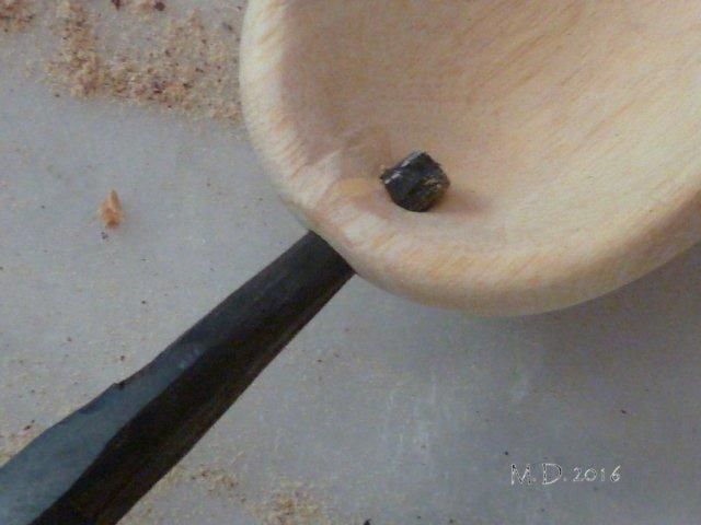

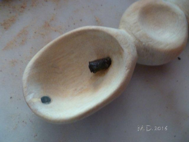

Je savais que ce n'était pas une bonne idée de me mettre à débiter et à trier du bois … :non:
Ma passion pour le rangement m'a surtout donné l'envie de délirer avec une branche de figuier dont les extrêmités s'étaient fendues dans la longueur, mais dont la partie centrale ne demandait qu'à s'exprimer. :ange:
Résultat du délire nocturne (à part deux coupures dues au puukko et un début d'ampoule géante due aux couteaux croches. Le minimum habituel, quoi. :truffe: ) :

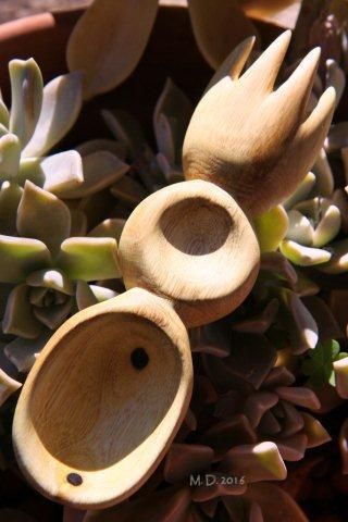

Une sorte de set de couverts monobloc, en somme. :snob:

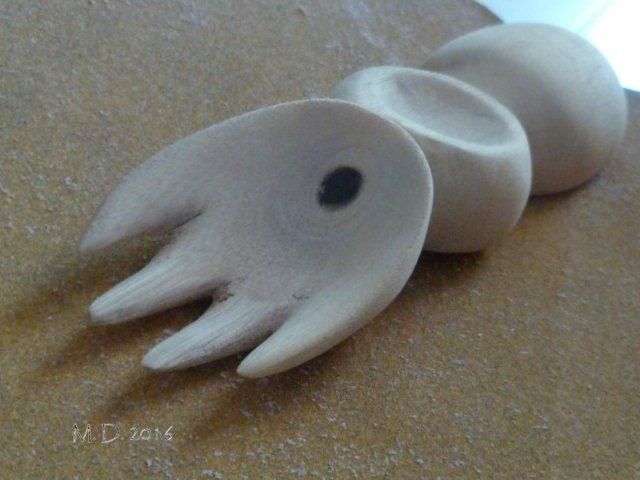

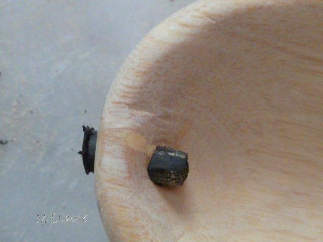

Bien sûr, le problème des trous du canal médullaire m'avait sauté aux yeux, mais vu l'état des mains, il était plus sage de remettre son traitement au lendemain.

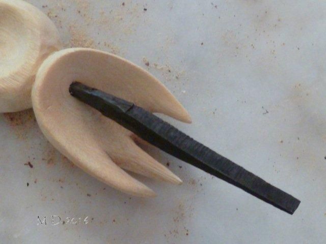

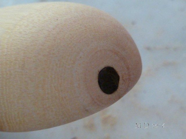

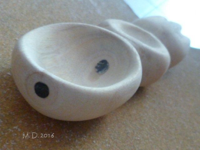

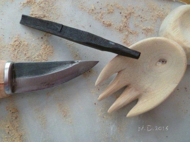

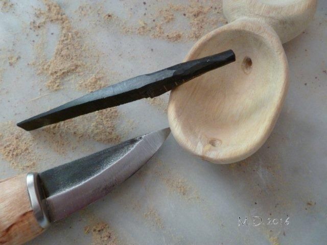

La solution que j'avais retenue pour les yeux de l'hippocampe me plaisait bien … à savoir de petits morceaux d'ébène taillés, polis, encastrés (terme technique :roll: ) et collés.

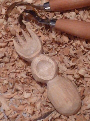

Après un premier polissage avec du papier de verre grossier, examen de la situation :
J'ai commencé courageusement par le plus facile, l'extérieur du bol de la cuillère :
Un peu de polissage avec du papier plus fin :

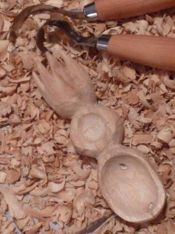

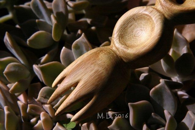

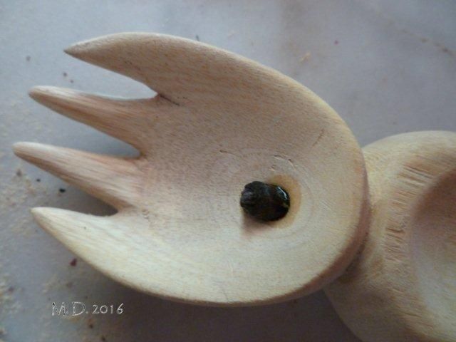

Au tour de la fourchette … ça se complique, un seul accès :
Ensuite, on dit qu'on y croit, pour attaquer le plus (ch.) délicat :oops: :
Après la bataille … et le polissage :

C'est chouette ça !! bien joué l'ébène, ça rend super !
(la fourchette sur ta dernière photo ressemble à une main tendue :) )

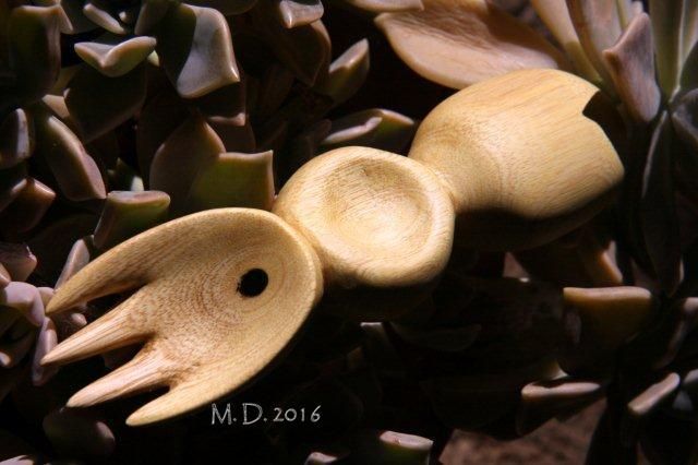

Oui, le contraste entre un bois très clair (comme l'érable ou le figuier) et l'ébène me plaît bien aussi. :D
Bien sûr, il y a encore du boulot de finitions à faire, qui devrait mettre davantage en valeur les stries du figuier, et donc les volumes.
Pour la main tendue, l'impression m'est venue aussi dès que j'ai commencé à faire les entailles pour les dents : le fait d'avoir creusé un bol exactement comme pour la cuillère a permis cet effet-là. :D

Classe la technique de remplissage. Et classe le mini totem cuillette.

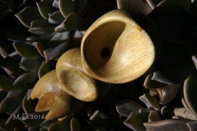

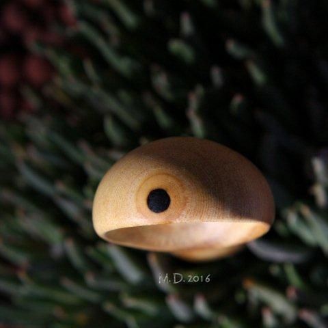

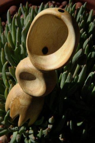

Pas pu résister à la tentation de finir le totem, pour voir l'aspect du bois du figuier …
La lumière rasante de fin de journée met bien en valeur les endroits où il va falloir que je réémerise. :parfait:
Après le totem :
the eye :bouhouhou: :

Messagepar verbalinsurection » 16 Mai 2016 19:41
bravo bravo ! c'est très joli :)

Tu as vu les dessins que forment les fibres ? C'est génial, le bois. :spc:
Encore quelques marques de puukko et de croches à enlever pour lui faire honneur … :blase:
