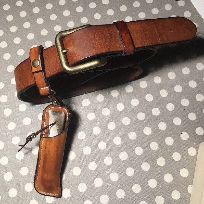

N°9 : c'est pas un étui

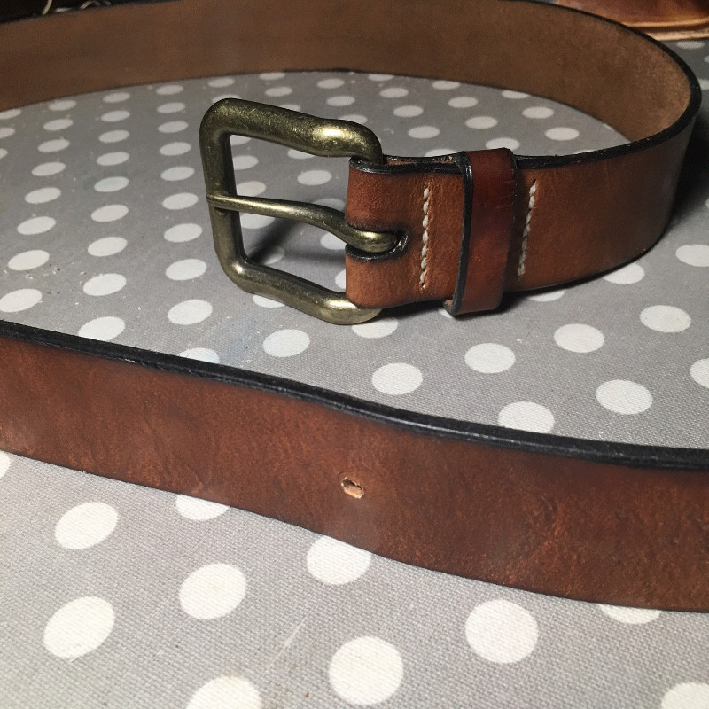

Messagepar stephane_ » 03 Mar 2018 01:01
Pour porter mes étuis, fabrication de ma première ceinture 8)
… 2 étuis à venir sont en chantier.

Re: Etuis en cuir bricolés par Stéphane_
Messagepar stephane_ » 03 Mar 2018 01:30
Ah oui, détail cocasse : elle n'a qu'un trou, c'est du sur mesure :mouarf:
Messagepar Chipster_67 » 03 Mar 2018 08:51
Ouah elle est canon !!!

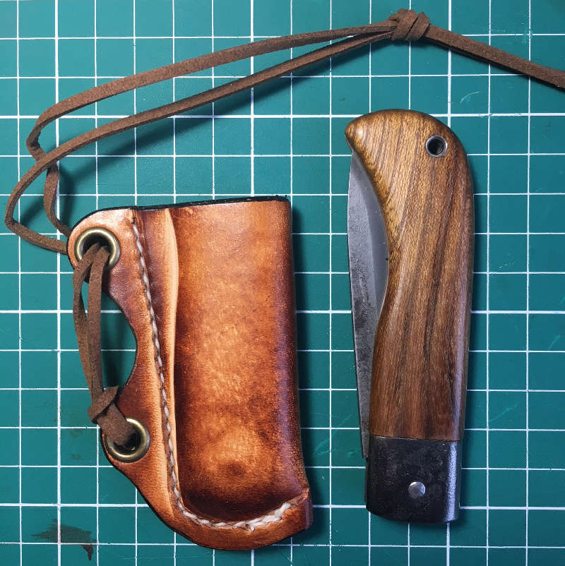

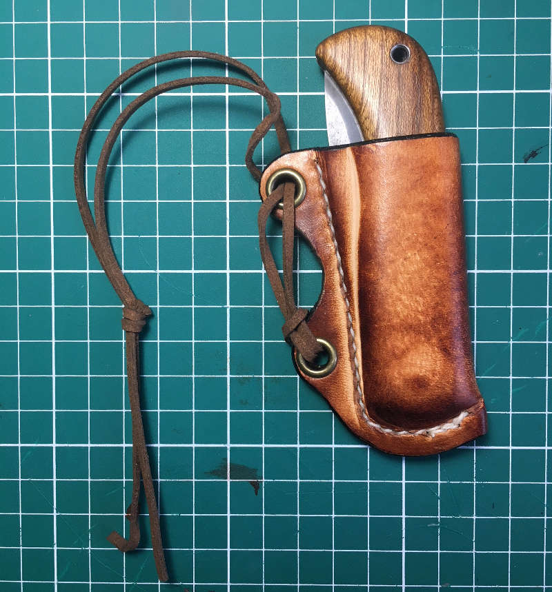

Etui n°10 : Petit Bugiste

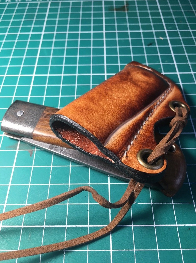

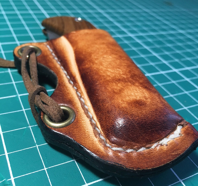

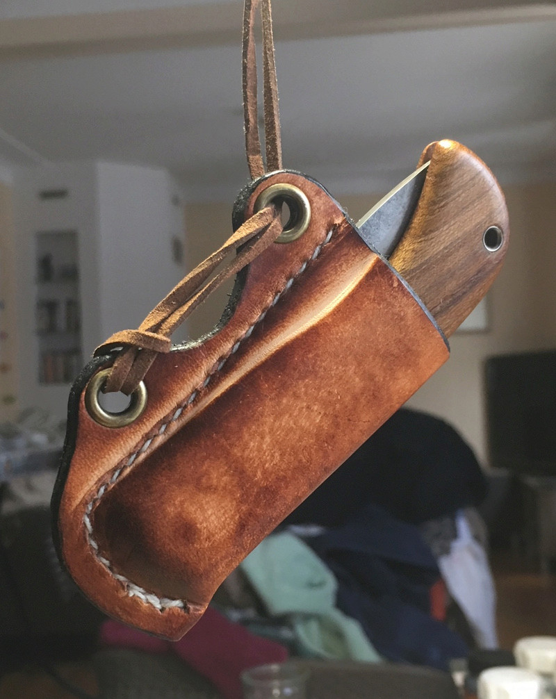

Messagepar stephane_ » 03 Mar 2018 16:22

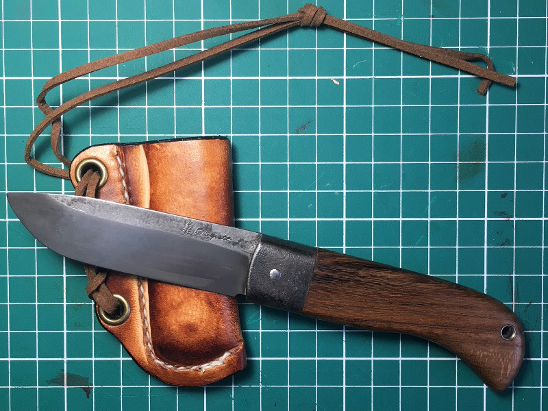

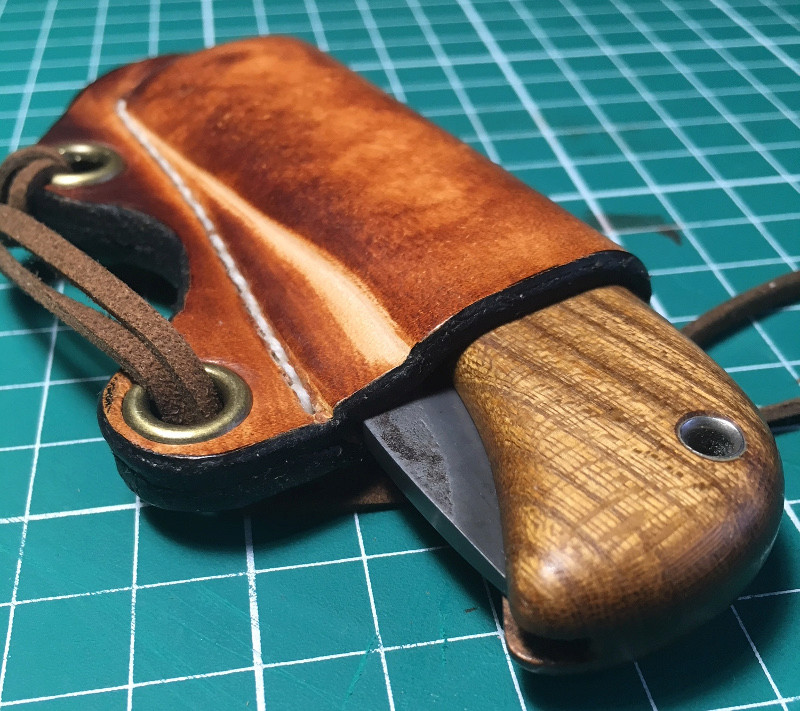

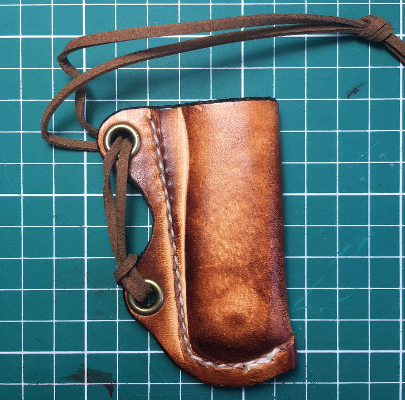

Je dois récupérer ce weekend un deuxième petit Bugiste. Je lui ai donc confectionné un étui différent du premier que j'avais réalisé.
C'est tout petit et ça a demandé des heures de boulot.
Au bout d'un mois à travailler le cuir, je pense que je commence à apprivoiser les outils. Par exemple l'abat-carre avec lequel j'appuyais trop au début.
Le moulage aussi, ça commence à rentrer. Je ne suis pas encore super à l'aise mais je peux constater que les résultats arrivent avec la pratique.
Bref, ça m'encourage à persévérer …

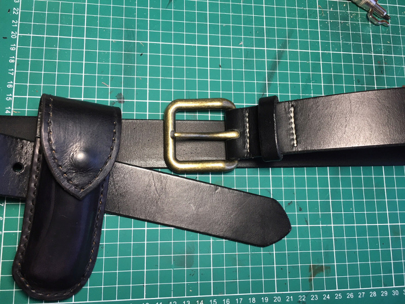

Etui n°11

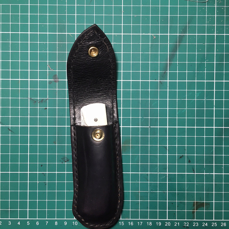

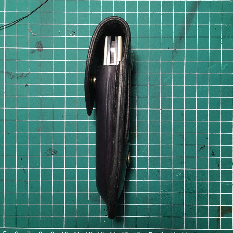

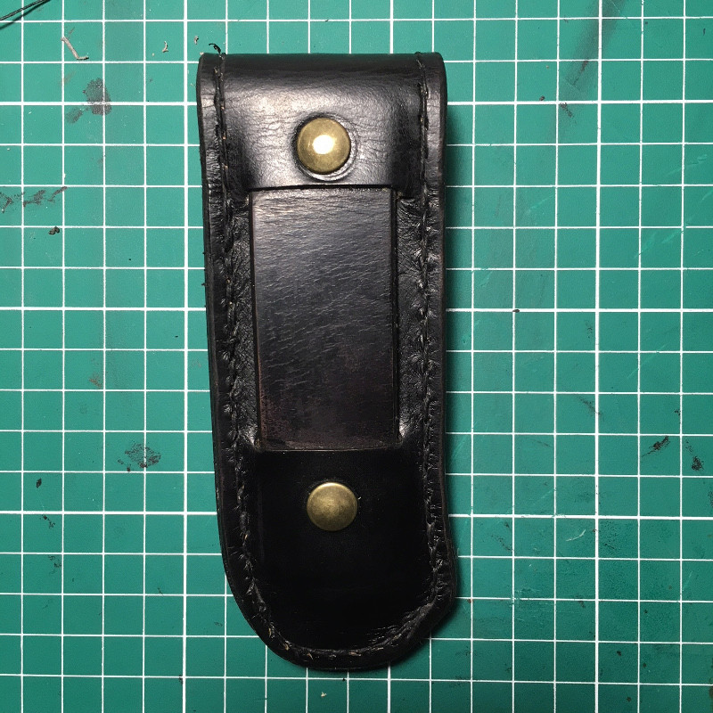

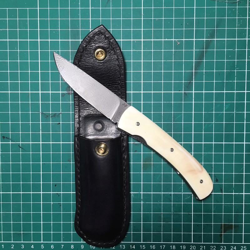

Messagepar stephane_ » 12 Mar 2018 00:35

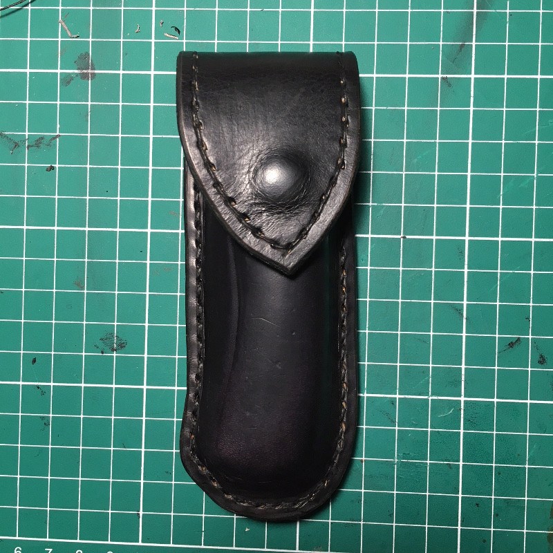

Il m'en a fait voir de toutes les couleurs celui-là !
Des boutons pressions montés pas comme y faut, des cotes mal taillées et j'ai du refaire le dessus, le fil qui pète, et au final l'impression que le couteau ne rentrerait plus dedans …
Donc double épaisseur de cuir qui permet derrière de ne pas laisser les rivets en contact avec le manche et devant de masquer le bouton pression.
Teinture à l'eau noire, fil de lin poissé noir.
Comme je viens de me faire une ceinture noire il me fallait un étui qui va avec … Et j'aime bien le contraste entre le phaco et le cuir.
Messagepar Bandit » 12 Mar 2018 02:24
Beau boulot thup
L'étui du bugiste est vraiment top, le côté ouvert est une super idée pour ce couteau.
Messagepar stephane_ » 12 Mar 2018 08:18
Bandit a écrit:Beau boulot thup
Merci à tous pour les compliments sur cet étui. Je l’avais confectionné pour un nouveau bugiste que je n’avais pas encore récupéré : un cran forcé qui du coup n’a pas exactement la même taille. Je réfléchis donc à un nouveau modèle.
Cela dit le modèle ouvert est plus adapté au deux clous q’au cran forcé…

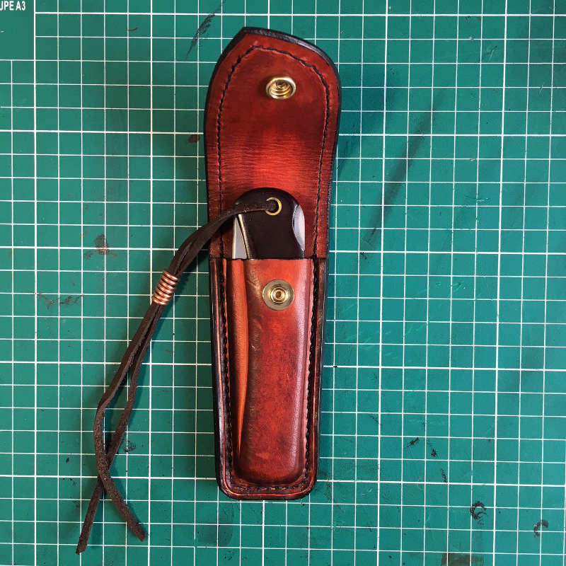

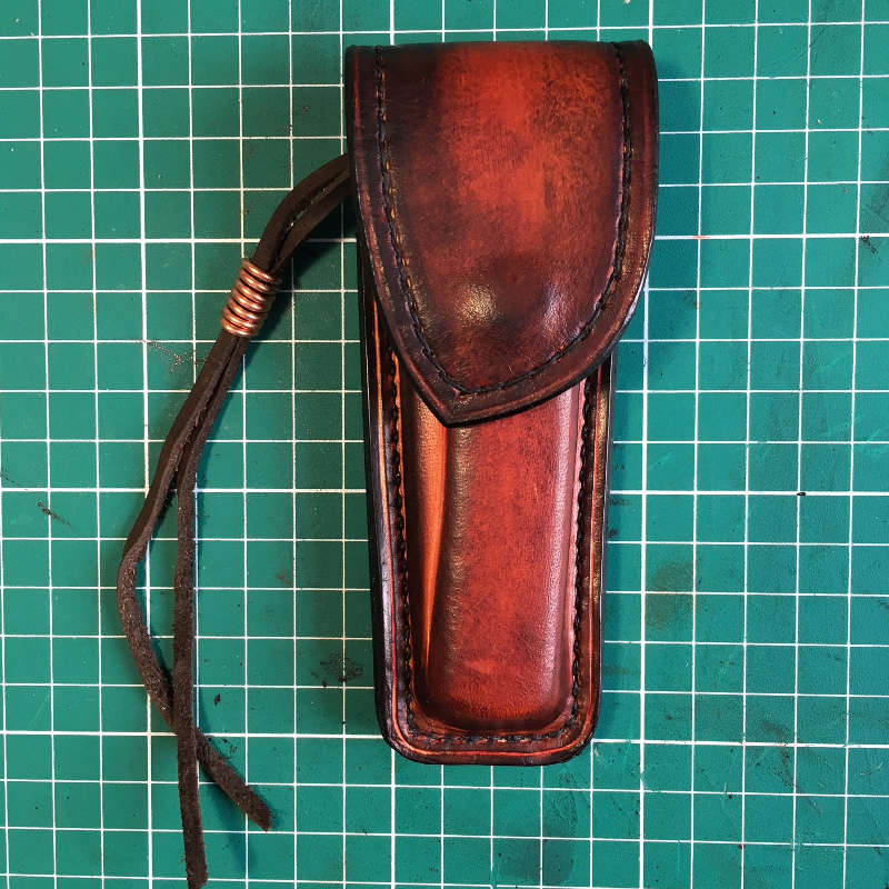

Etui n°12 (Mudbug)

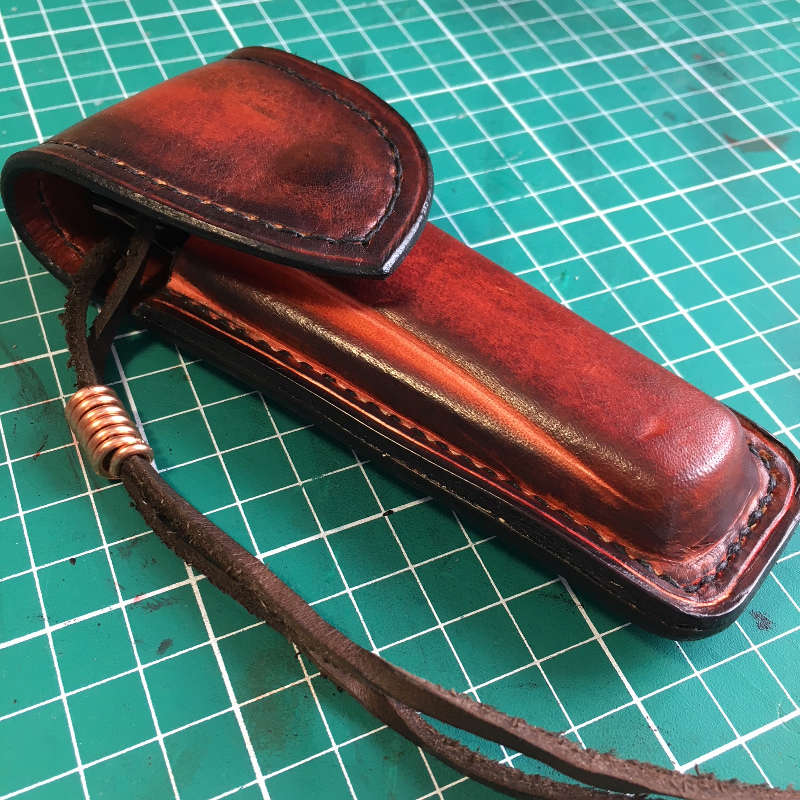

Messagepar stephane_ » 18 Mar 2018 14:41

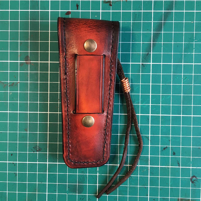

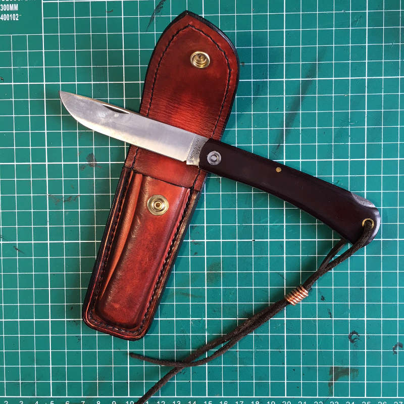

Etui de la semaine pour habiller un Mudbug, plaquettes en micarta marron.
J'ai expérimenté au niveau de la teinture.
Je garde mon système de 2 couches de cuirs fin solidarisées, pour cacher et protéger le couteau des parties métalliques.
Et j'ai essayé une forme qui fasse écho à la nationalité américaine du couteau.
Je me suis rendu compte d'une chose : c'est la qualité du moulage du couteau qui détermine l'allure finale de l'étui. C'est important !
Ça vous plait ?
