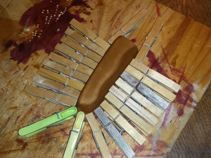

J'aime bien faire mes étuis pour les couteaux de ma collec qui arrivent à poil. Quelques photos des derniers.
La première photo c'est pour une lame que j'avais trouvé sur ebay sur laquelle j'avais rajouté 2 plaquettes en micarta.

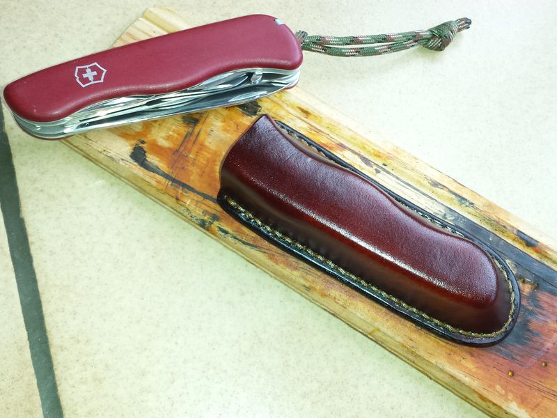

Ensuite diverses pochettes pour la plupart faites pendant les dernières vacances (surtout pour des navettes), le buck 110 c'était le weekend dernier et la dernière photo ben c'est aujourd'hui pour un victorinox work champ (à coté d'un pioneer alox dans son étui).

J'ai fini pour le victorinox, désolé pour les étapes, j'avais quasiment terminé.
Mais la principale c'était celle de la photo dans le premier post, le "formage" du cuir mouillé sur le couteau.

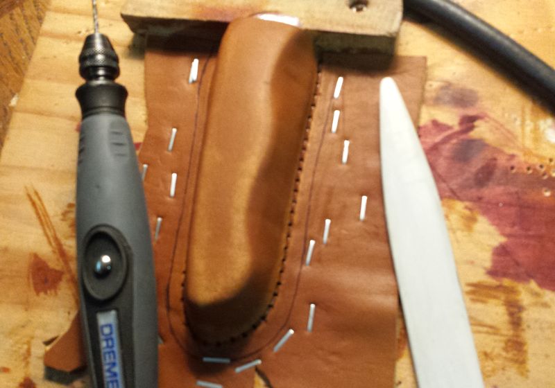

Exceptionnellement sur celui là j'ai fait les trous à la dremel et pas à la griffe :oops: (pour être le plus prêt possible du couteau et que ça soit bien serré).
A coté c'est mon doukdouk de ville (j'en ai de jardin aussi :lol: ), je l'avais oublié sur les autres photos.

Elle est plutôt droite ta piqure au dremel !

Merci, j'ai fait ça main levée mais avec le flexible, c'est plus facile, et pour marquer les espaces la roulette passait pas à cause de l'angle droit alors à la fourchette à escargot : c'est vraiment du bidouillage rptd

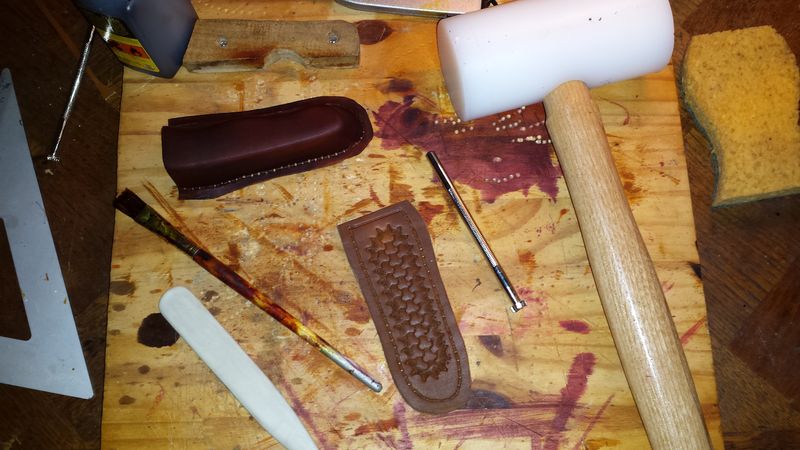

Le petit dernier avec quelques étapes :)
Perçage après le formage :
Collage temporaire juste pour percer l'autre partie :
Deco:
Et fini :
