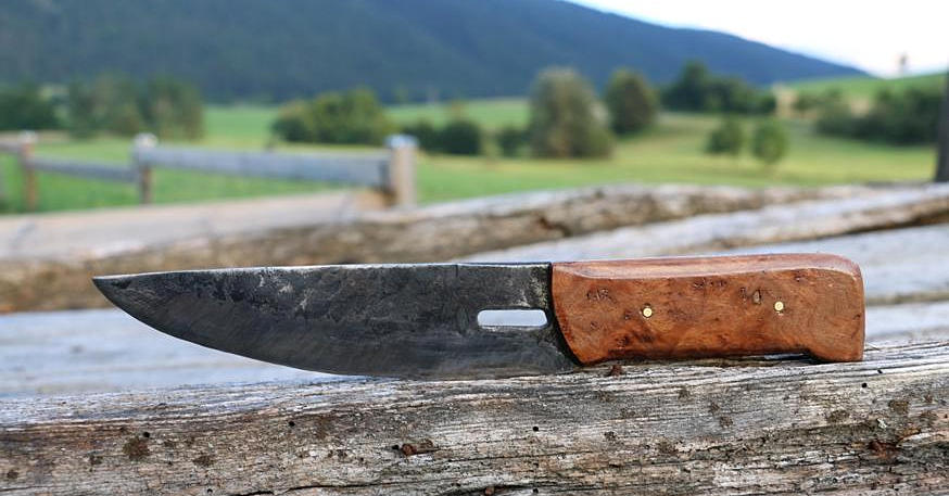

Principalement des Mora (Mora bushcraft black et Mora Light My Fire étant les dernier que je me sois procurés).
Mais pour du plus gros, plus costaud, je trouvais les modèles du marché trop cher et pas exactement ce que je voulais notamment en terme d'épaisseur de lame, donc je me suis fait mon couteau bushcraft robuste:
Montage: Plate semelle
Acier: Ressort de chariot
Longeur totale: 27cm
Longeur lame: 16cm
Epaisseur lame: 5mm
Poids: 350g
Méthode: Forge
Emouture: convexe
Traitement thermique: à l'huile
Bois: Loupe d'Orme
Vernis: Transparent
Je suis Charlie
"Plus tu meules moins vite, moins t'avances davantage"
Proverbe Czadokien

C'est pas mal, mais le vernis est une mauvaise idée, ca ne tiendra jamais et l'eau rentrera par les première fissures.
Décapes tout à l'acétone et passe une grosse couche d'huile.
J'aime bien mettre une couche de cire et la fondre au chalumeau avant de lustrer, mais je ne sais pas si c'est bon pour une loupe.

Hmmm Ghjallone, je pense que t'as tout à fait raison. En fait je suis absolument pas fan d'aucun vernis que j'ai trouvé jusqu'à lors; et je cherche toujours une bonne méthode.
Comme je stabilise pas encore mon bois, je sais pas si une stab + cire/huile serait suffisante pour donner le rendu que je souhaite, ou alors si ya un vernis miracle...
Je vous dirais ce que ça donne avec le changement vers de la cire/huile au niveau tenue.

ah ouais, dernier truc, l'émouture est convexe pour permettre de taper dans de la buche ou de l'arbre, et de s'enlever facilement à chaque coup, pour pouvoir donner plus de coup par minute. Au final, ca compte, meme si c'est questionnable en terme d'efficacité de coupe par rapport a une emouture plate.
