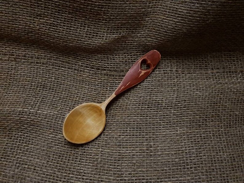

Oui je trouve ça très chouette. La peinture est à l'ocre / pigment naturel ?

Ah ben voilà !! Très jolies cuillères ! C'est de la peinture à la caséine ? Tu te fournit où (chez dictum?)

Messagepar aurik » 02 Déc 2020 17:46
Seeuspoon31 a écrit:Ah ben voilà !! Très jolies cuillères ! C'est de la peinture à la caséine ? Tu te fournit où (chez dictum?)
Mes peintures sont de la peinture au lait de la marque "oldfashionedmilkpaint". J'ai directement acheté chez eux 5 peintures différentes. J'ai pris chez eux car ils vendent des petits sachets de 30g.
Ce qui est largement suffisant pour ce que j'en fait. J'ai de quoi faire beaucouppppppppppppp de cuillèressssssssssss. J'en ai eu pour environ 30 euros le tout avec les frais de port.
Pour la finition pour le moment je suis à l'huile de chanvre du commerce.
J'ai réussi à récupérer pas mal de bois. Pour le moment il est chez mon père mais j'ai mon stock pour 2021 et de quoi faire des tasses, kuksa,… pour varier. Il a été fendu et actuellement stocké dans des caisses rempli d'eau que l'on change fréquemment. En test pour voir.
Sinon chez moi je teste le bois fendu congelé dans un vieux congélo au garage. Le bois se conserve bien. Bon j'arrive à la fin de mon stock donc vivement que je récupère celui chez mon père.

Messagepar Seeuspoon31 » 02 Déc 2020 18:31
Ah super ces sacs de 30g !!!!!!!!!!! j'avais regardé y a un bail et il ne faisait que de plus grosses quantité, c'est top !! je crois que je vais passer commande tiens !

Messagepar aurik » 02 Déc 2020 20:07
oui c'est un bon conditionnement. J'ai pris avec des frais de port standard. Donc la livraison est plus longue. Ça a bien pris 3 semaines.
Il va falloir que j’essaye de travailler un peu mes photos car elles mettent pas en valeur les cuillères.

Messagepar Erix » 04 Déc 2020 12:27
Super !
Et merci pour la peinture au lait, j'ai des jouets pour enfants dans les cartons.
Erix
Messages: 1262
Inscrit le: 23 Mar 2020 19:52
Re: Carving et autres sculptures sur bois, selon O&O & Fred D.
Messagepar aurik » 04 Déc 2020 13:21
Oui cette peinture semble bien pour tout objet en bois qui sera manipuler pas des enfants voir mis dans la bouche. On peut aussi l'utiliser sur des meubles et les poncer un peu pour en faire un côté vieilli.
Pour les finitions on peut mettre soit du vernis mais moins écolo, soit de l'huile.
L'huile de tung semble la plus performante mais plus difficile à trouver. Sinon si c'est pour des petites surfaces (jouet, ustensile de cuisine, …) j'utilise l'huile de chanvre alimentaire en ce moment que je trouve dans mon hyper U. L'huile de lin alimentaire semble aussi bien et qui se trouve aussi en hyper U. Je testerai celle-ci la prochaine fois. Le principale avantage de ces huiles c'est qu'on peut les utiliser en alimentaire. Alors que l'huile de Tung restera dans un placard jusqu'à une prochaine utilisation.
