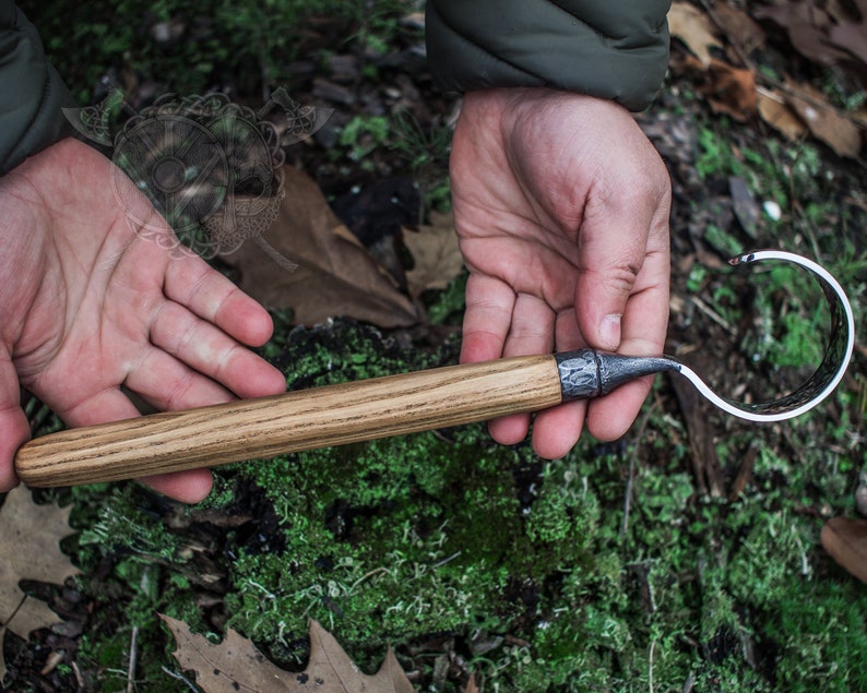

Moi j'ai du mal encore à trouver le couteau croche +/- idéal. J'aimerai bien tester ces deux formes pour voir :
et
Mais c'est surtout sur les formes et dimensions des croches que j'ai encore du mal à voir les différences.

Messagepar Seeuspoon31 » 17 Jan 2021 14:47
Je viens de recevoir un scorp de Gary Hackett (le modèle sur ta dernière photo) Pas trop eu le temps de le tester encore, il faut s'habituer à cette boucle particulière. Mais c'est bien. Après j'ai eu l'occasion d'échanger des outils anciens avec Gary, on a fait un échange. J'aurais du payer plein pot j'aurais pas pris, c'est assez cher.
je trouve que niveau qualité on a aussi (autant) du très bon en France (après c'est sûr le réseau est moins simple et les artisans se comptent sur quelques doigts)
je lui ai aussi pris (échangé) un twca cam environ 5cm de diamètre. C'est vachement gros pour de la cuillère je trouve, en revanche pour fignoler l'intérieur d'une tasse ça doit être pas mal.
