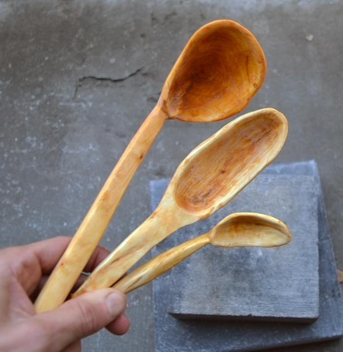

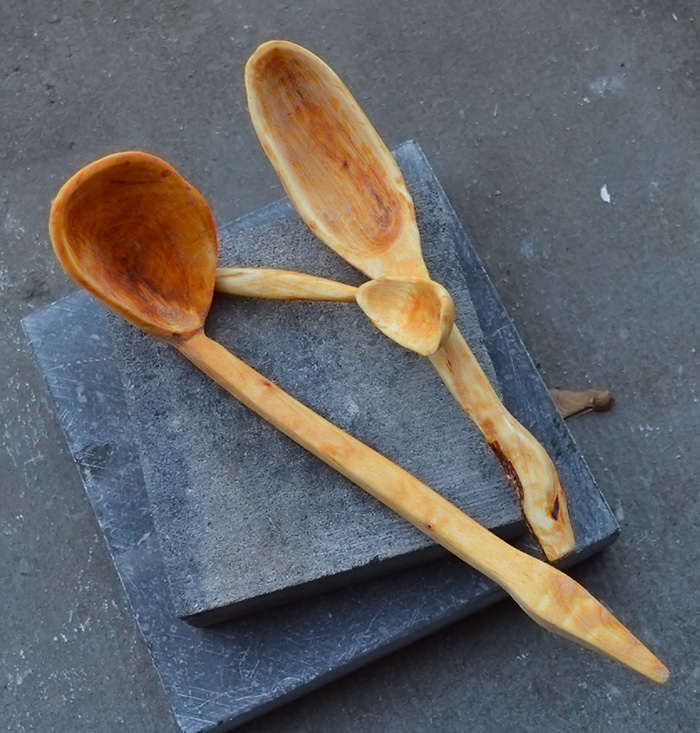

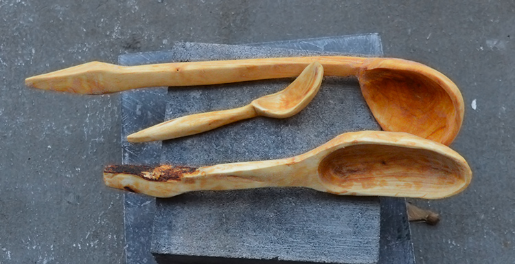

Des formats bizarres en partie dus à la forme du bois au départ, et puis du côté un peu approximatif de ma méthode :-)
L'espèce de louche est décentrée car le bol est sculpté dans le tronc (fil vertical) et le manche est une branche en fait. La branche partait un peu de biais donc voilà. marrant à travailler le fil dans ce sens là au niveau du bol.
La toute petite est aussi un peu de traviole, j'ai redressé au mieux la silhouette originale du bout de branche...
La cuillère à service est la plus réussie (enfin, j'aime bien les autres aussi en fait). La grosse branche dans laquelle elle est faite, se fendait un peu vers la fin, ce qui explique le bout d'écorce en bout de manche. Au début ça m'a contrarié et au final j'aime bien en fait.

Ça fait un peu montres molles à la Dali mais c'est vachement bath.

Le "de traviolle" c'est le bien :D en revanche attention avec le cœur au milieu de la louche, pas dit que ça tienne mais ça sera l'occasion de voir ce que ça donne aussi ! J'ai une louche en finition qui devrait tenir la route, bientôt quelques photos !

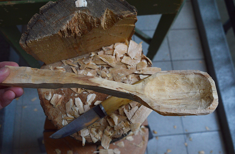

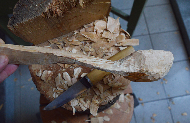

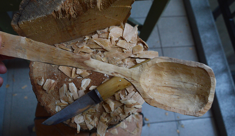

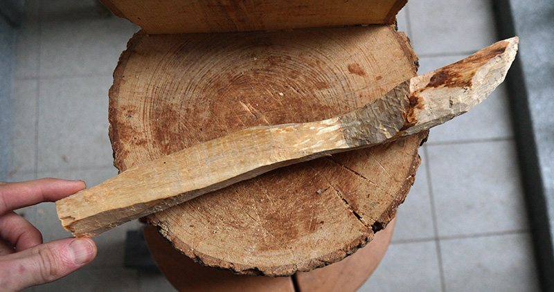

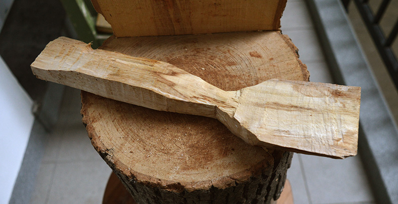

La dernière en cours de mon côté.
Après une demi-heure de mise en forme, dégauchissage etc., je suis content de ce que ça donne. Je suis allé assez fin au niveau de la jonction "bol/manche", pour éviter de devoir trop retailler au couteau par la suite. (Quand je pense que ceux qui savent faire arrivent à ce stade en 5 minutes... :czn: )
Après la seconde session:
La forme générale correspond à ce que je voulais. Prochaine session: encore un poil d'affinage et finitions.

Sympa tout ça. Hâte de voir la suite.

Sinon Jo, beau travail!
Quand je veux faire des trucs fins en bois je finis en général par racler le bois avec un bout de verre: c'est progressif mais plus rapide et moins chiant que le papier de verre, avec un fini pas piqué des hannetons! Si jamais ça peut être utile.. :)
