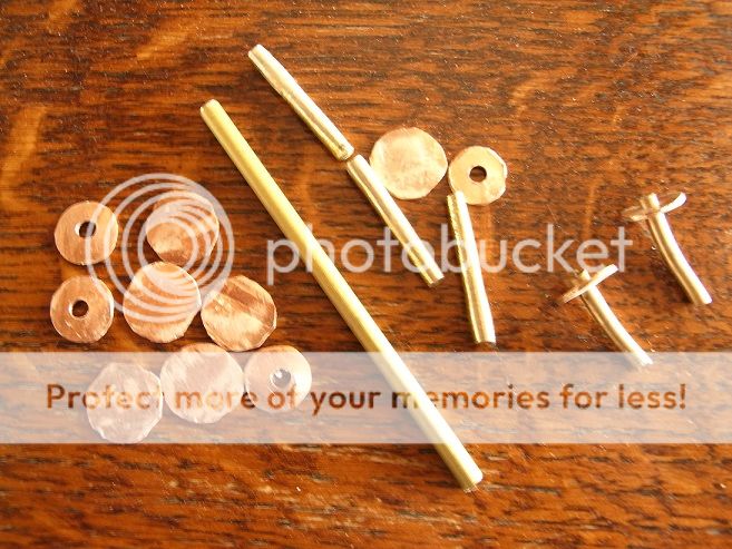

Avec un tuyau de cuivre ouvert j'ai scié des carrés que j'ai arrondis à la lime , et à partir d'un rond de laiton de diam 4 mm j'ai
amené les rivets à 2.5 /3 mm avec une perçeuse et une lime sur la cuisse !
J'ai tracé sur le manche d'une façon réfléchie...mais empirique les trous .Une fois percés ,2 collaient bien avec ceux de la soie
1 était décalé de 2mm.Pas question de percer l'acier rapide , alors j'ai rebouché avec une carotte de buis et repercé .
Je n'ai jamais réussi à riveter , les rivets se tordaient ainsi que les rondelles , et la lame branlait dans le manche !
J'ai décidé de confier le rivetage à Blue dog qui m'a gentiment fait l'assemblage (grand merci Pascal).
