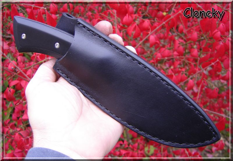

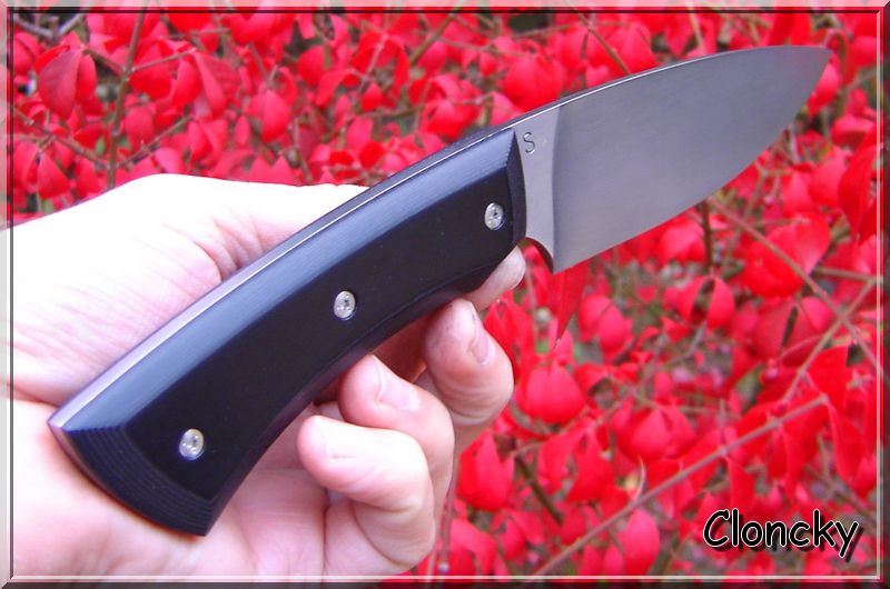

Messagepar Cloncky » 21 Oct 2011 18:42
Hello les filles,
Fini :spc: :
J'ai même réalisé un bête de costume :
XC75 en 4mm, il mesure 225mm, la lame 36mm (au + haut), micarta 5mm pour 14mm d'épaisseur et 181gr.
Les vis inox torx en M3 (récup sur disque dur d'ordinateur) sont vissées dans des entretoises (laiton).
Je ferai peut-être un autre essai avec le XC10-XC100...
NB pour Can : ta lame est magnifique, vivement la suite...
Compagnon des vacances de toussaint pour la Camargue, au milieu des taureaux...
A + Cloncky

Messagepar olmary » 21 Oct 2011 18:51
Dégouté, j'ai tellement insisté pour faire partir les rayures que la lame c'est gondolée au niveau de l'arrondi du tranchant lors de la trempe au goop. thdw

Messagepar deuns » 21 Oct 2011 18:52
thup king thup king
Bravo Clonky propre et tout, nickel

Messagepar DOUBIE » 21 Oct 2011 19:05
très beaux travail bravo thup je le vois demain ? tu l'aime le micarta !!! et en orange rptd ups

Messagepar Cloncky » 21 Oct 2011 19:11
DOUBIE a écrit:très beaux travail bravo thup je le vois demain ? tu l'aime le micarta !!! et en orange rptd ups
Yo, à demain :wink:
Merci Deuns :chin:
