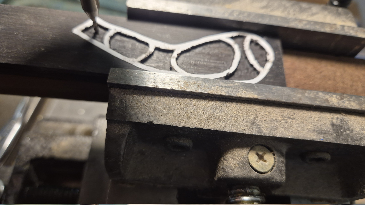

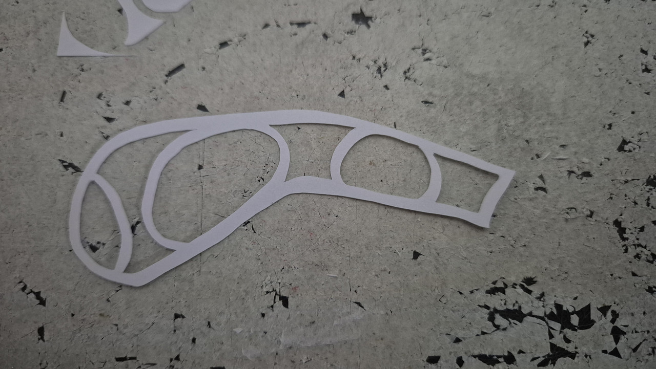

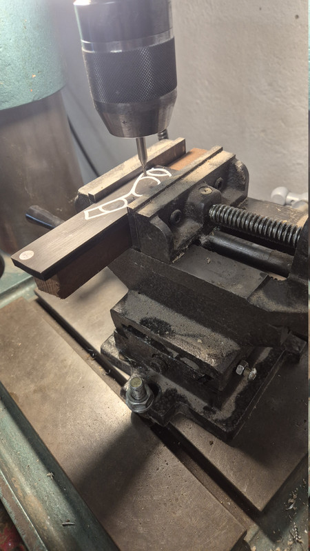

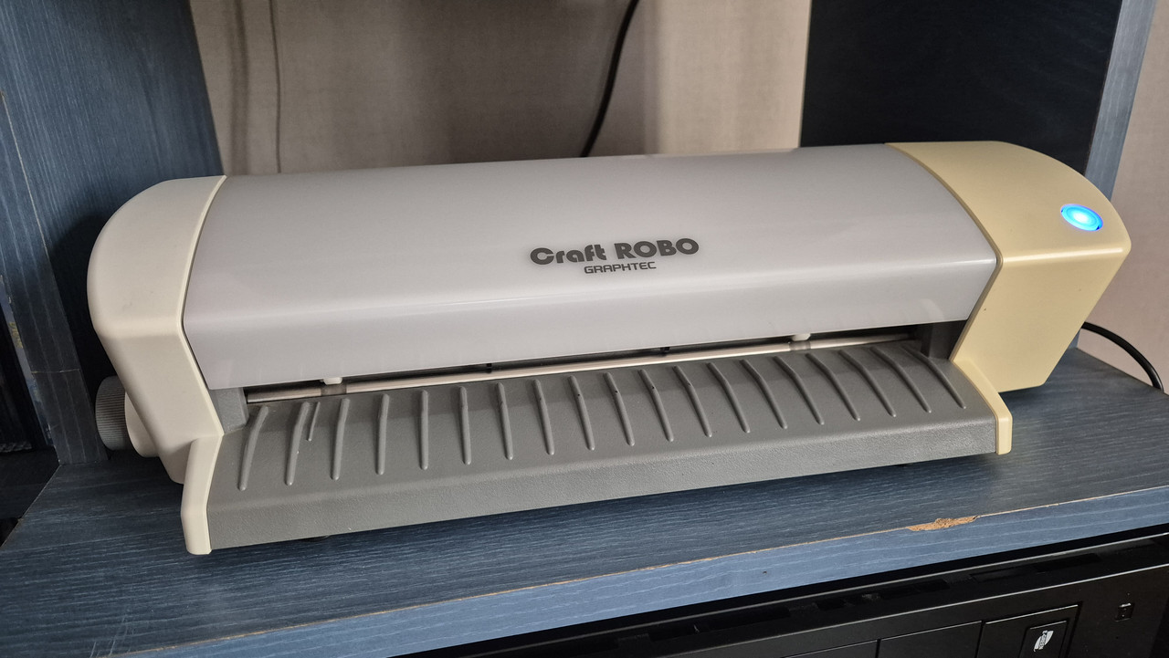

Premières étapes. J’ai utilisé la Craft Robot de mon épouse pour faire la découpe du modèle

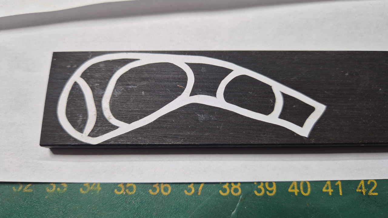

Voilà le patron du manche
Collé sur une plaque d'ébène

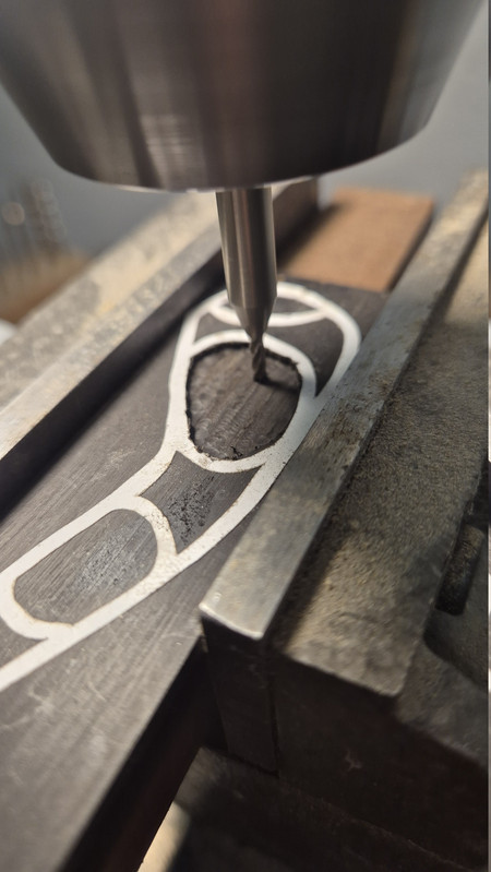

J’ai monté ma table croisée sur ma perceuse colonne avec une fraise de 2mm
Et c’est parti …
Vraiment pas facile de faire ça à la mano … ne pas se tromper dans le sens des manivelles qui de plus ont plein de jeu :bouhouhou: surtout quand il faut tourner les 2 en même temps pour les bordures.
Et voilà… y’a les angles à finir au cutter et ciseau à bois fin. Faudra rattraper les bords irréguliers avec une fraise fine à la dremel.
A suivre demain …

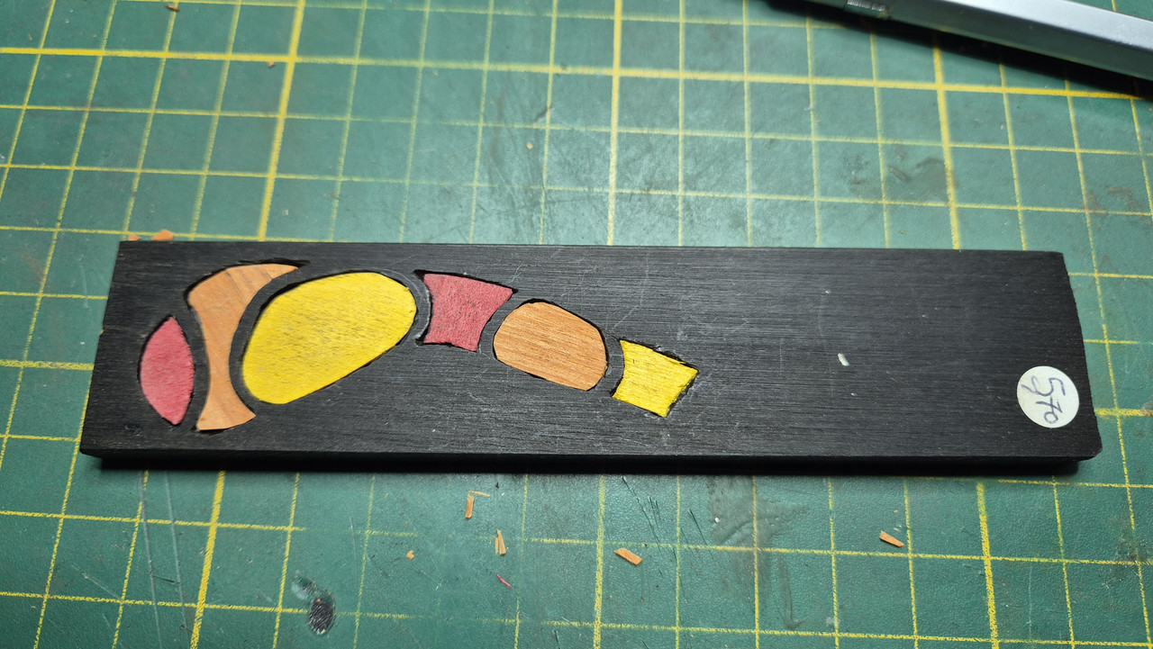

C’est une sacrée galère de découper les parties à encastrer … les plaquettes de bois de 0,6 mm cassent et l’encastrement des pièces est loin d’être parfait :bouhouhou:
De loin ça va mais surtout … ne zoomez pas :roll: :wink:
Quand ce sera collé et poncé j’espère que ce sera mieux :?

Messagepar Quincey » 08 Jan 2026 22:47
Trop tard, j'ai zoomé :D
Les incrustations ou les inserts (s'il s'agit bien de ça) ça peut toujours être réussi, il suffit de trouver un joint de pose adéquat :wink:

Messagepar lapin » 09 Jan 2026 00:10
Quincey a écrit:Trop tard, j'ai zoomé :D
C'est quoi pour toi un joint de pose adéquat ?
Messages: 10201
Re: Défi 2025
Messagepar grand goule » 09 Jan 2026 00:14
perso j’essaierai une resine noire …
du type de celle utilisée par ceux qui font du « nougat » avec des bout de phaco ou de moumoute
Messages: 16140
Re: Défi 2025
Messagepar lapin » 09 Jan 2026 00:23
Oui mais j'ai peur que ça tâche le placage en bois coloré
Messages: 10201
Re: Défi 2025
Messagepar olivier21 » 09 Jan 2026 08:02
Epoxy + poudre d'ébène + un p'tit coup de sèche cheveux pour liquéfier la colle (c'est ce que j'ai fait il y a deux jours pour le défis. On est large !…)
