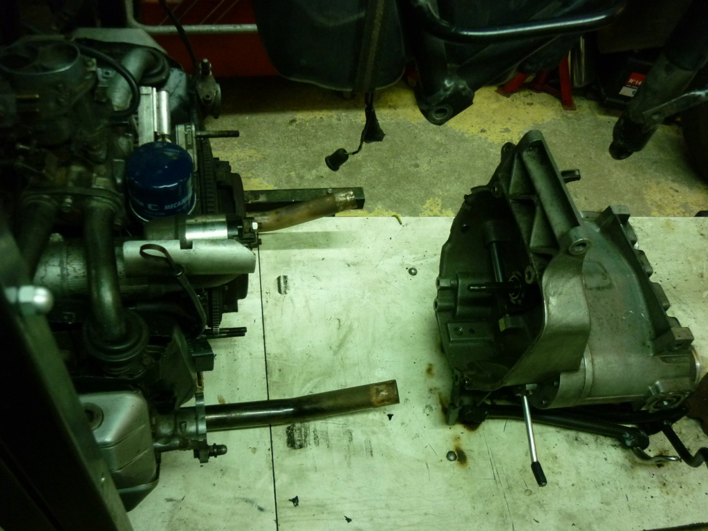

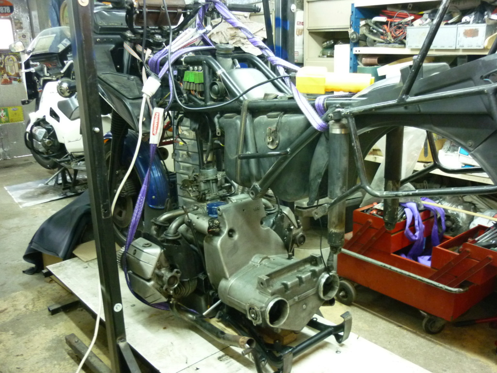

j'ai autre chose sur le feu en ce moment:

Je ne pense pas que tu arrives à la remonter aujourd'hui, ta tondeuse, donc t'aurais pu prendre une demie journée pour relever le défis ! :parfait:

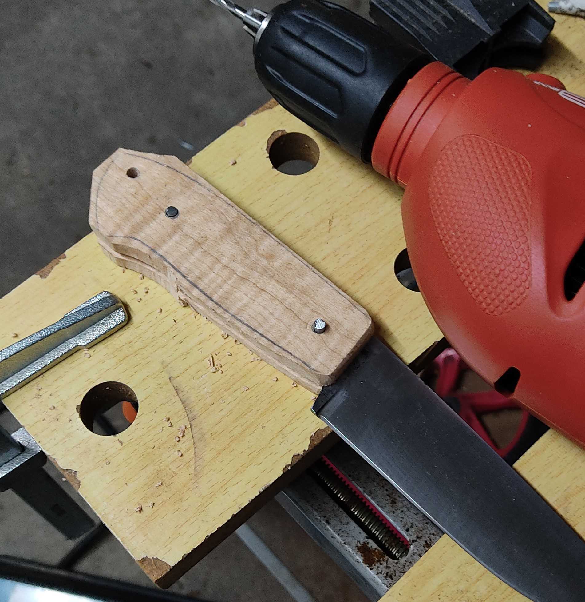

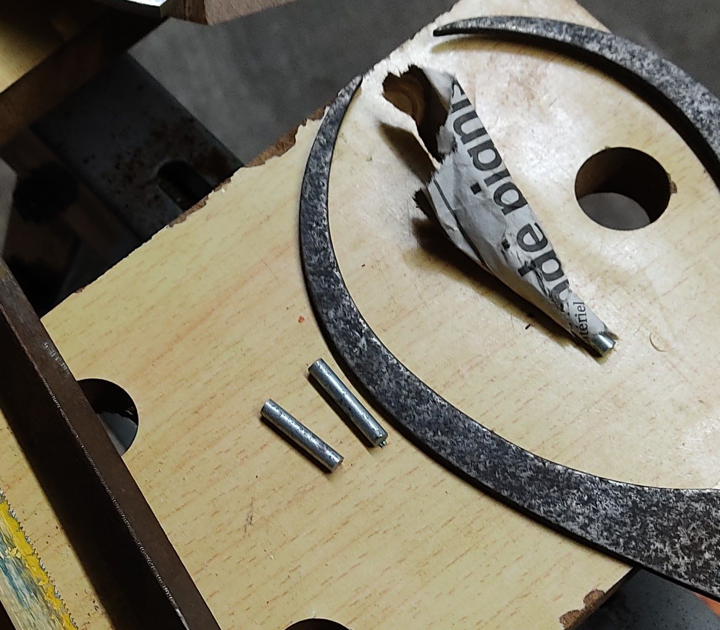

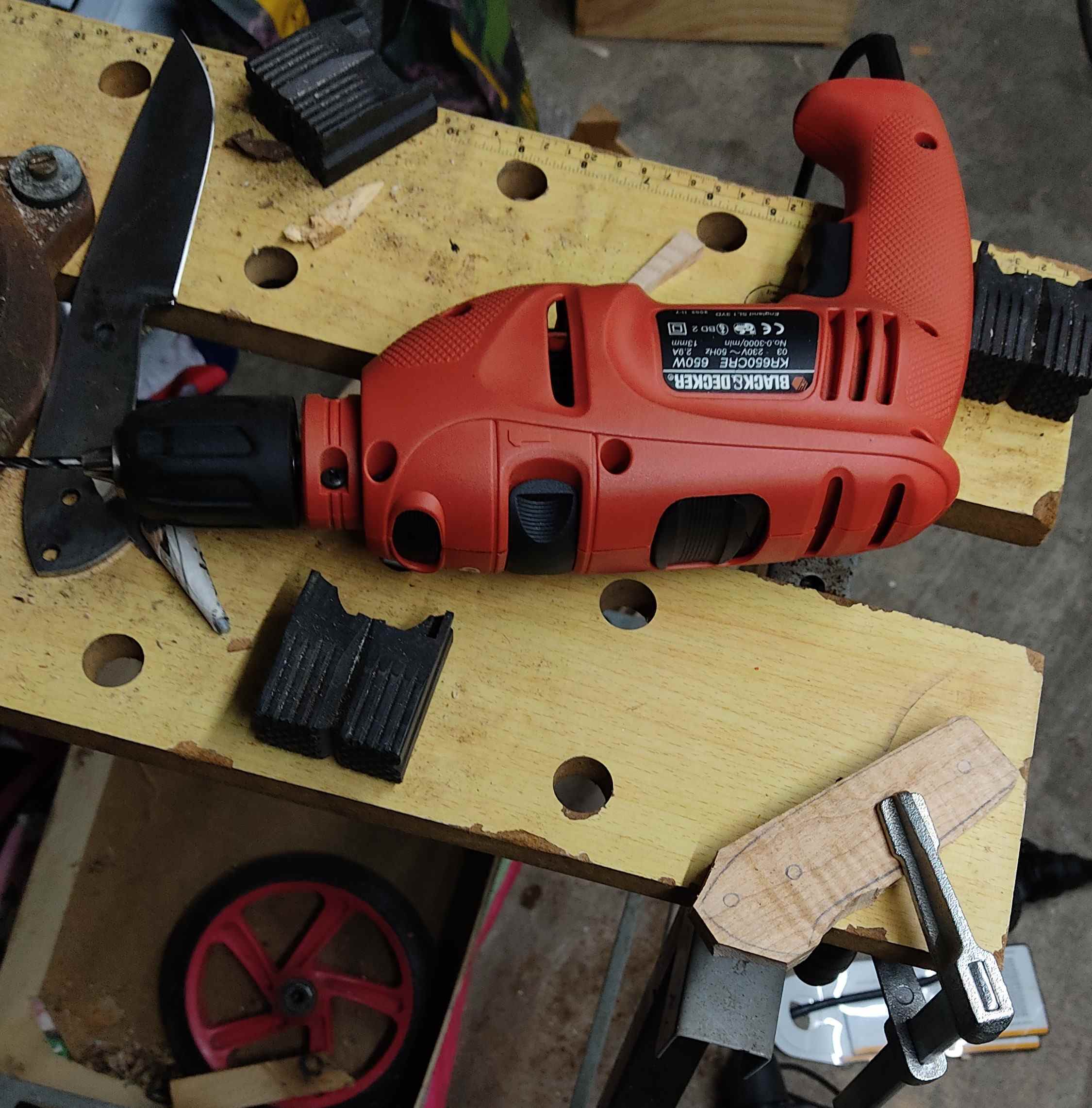

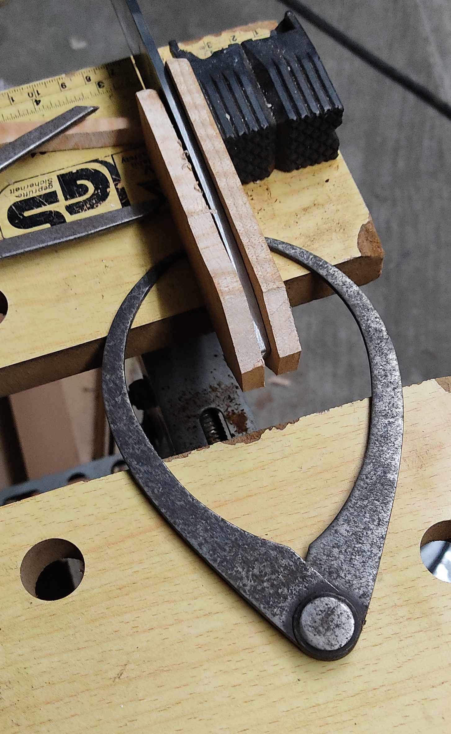

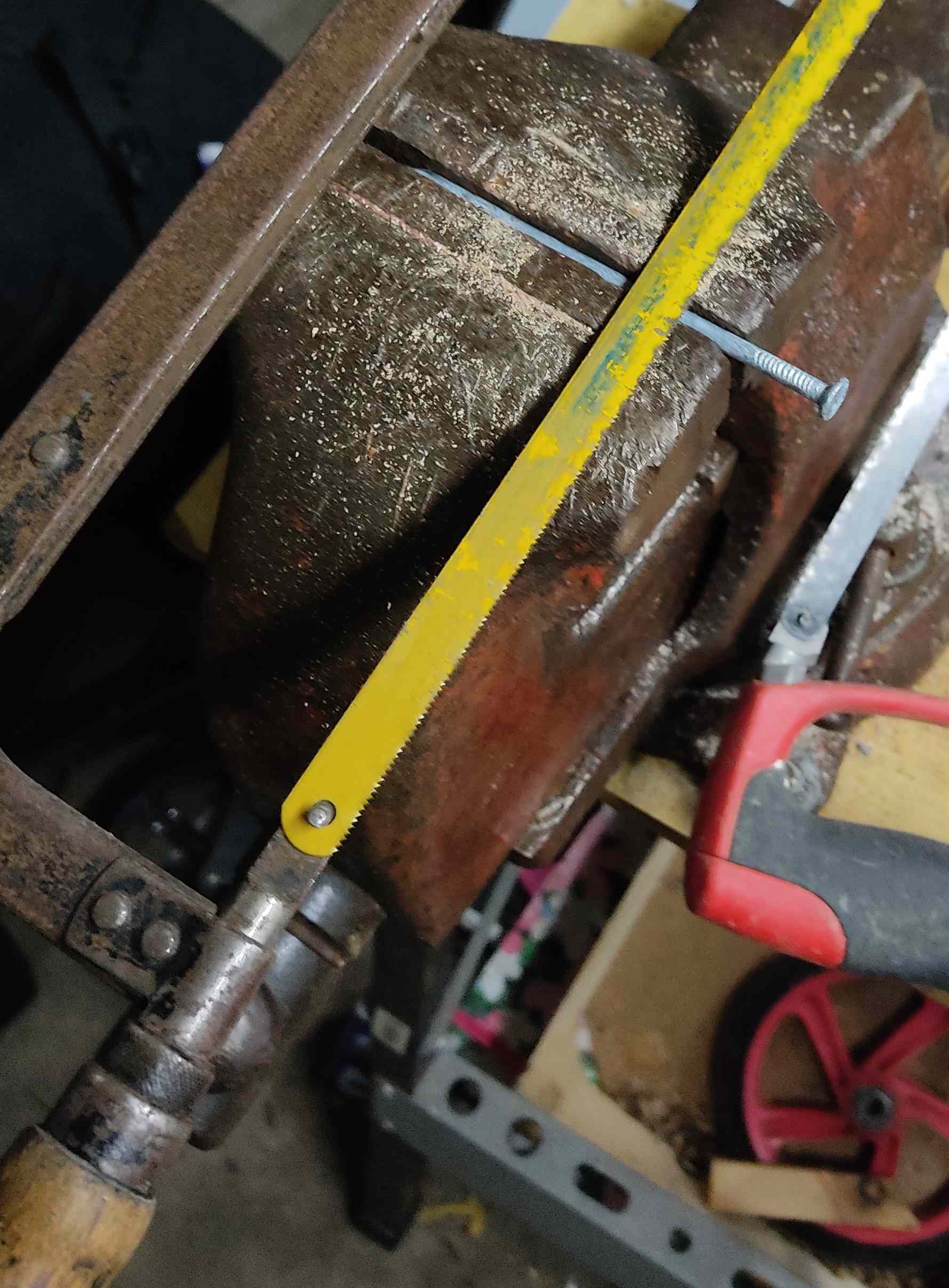

premiere étape, prendre un rivet japonais correspondant au diametre de mon trou... et le couper à la bonne taille :mouarf:
vérifier l'epaisseur max prévue une fois les plaquettes montées, sinon les p'tits vieux vont bougonner... :kc
couper le rivet japonais à la bonne taille :D
percer les plaquettes... "black & decker is good for you !" :rock on:

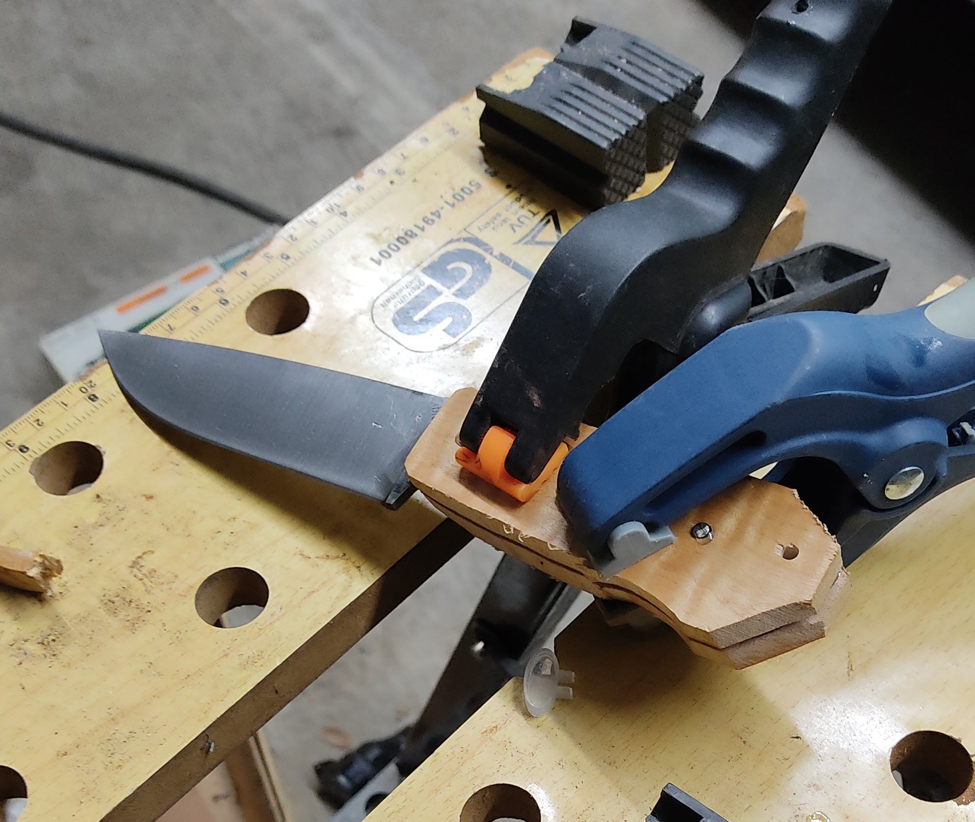

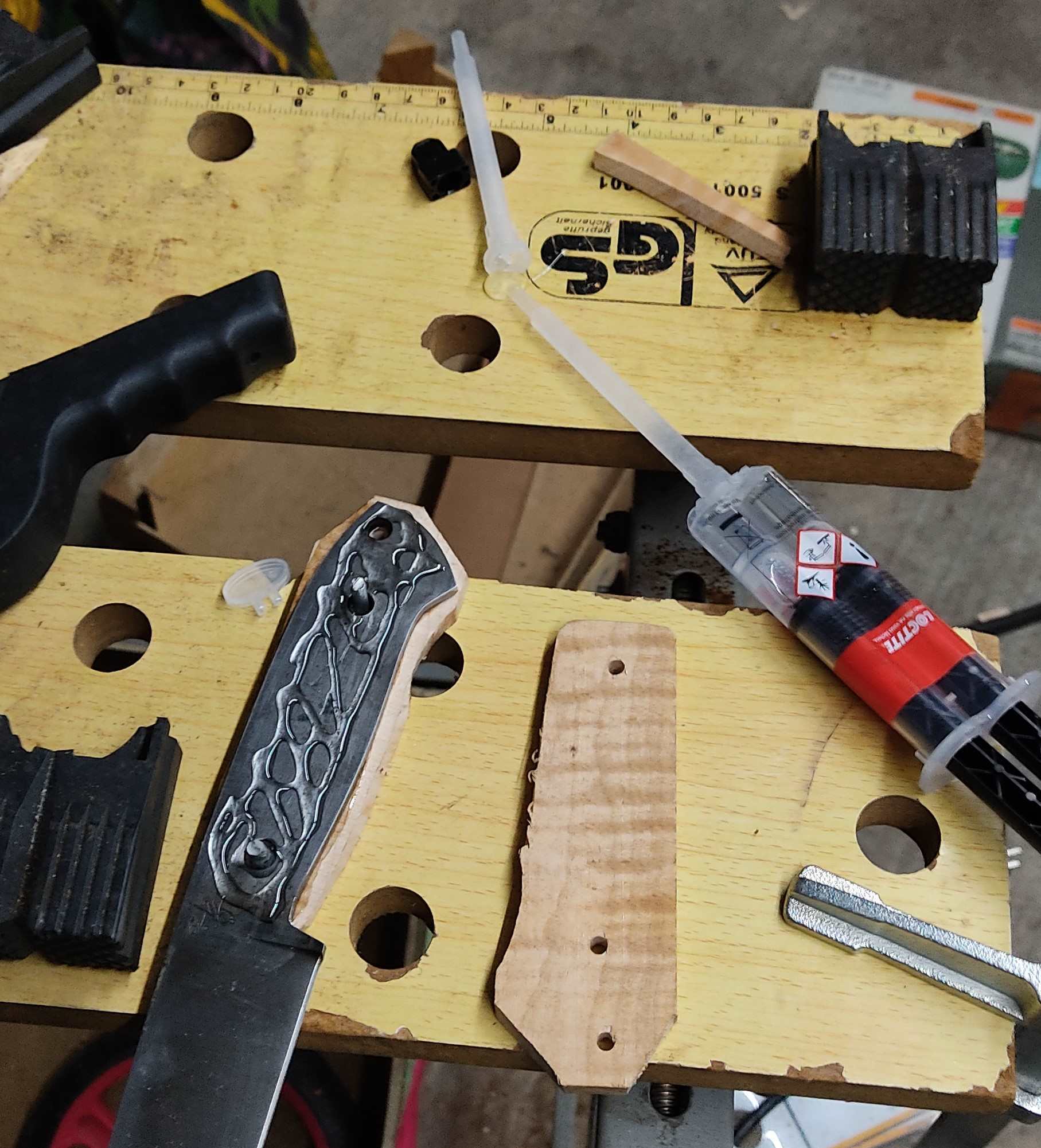

"montage à blanc", c'est un terme technique qu'on utilise, nous, les pro... :snob:
après dégraissage des plaquettes, on applique généreusement la colle bi-composant epoxi, même au niveau des rivets :capello:
et hop, on maintient ferme, et en attendant que ça seche, on va poster sur le forum, parce qu'on n'a pas de compte FB pour raconter sa vie... :ange:

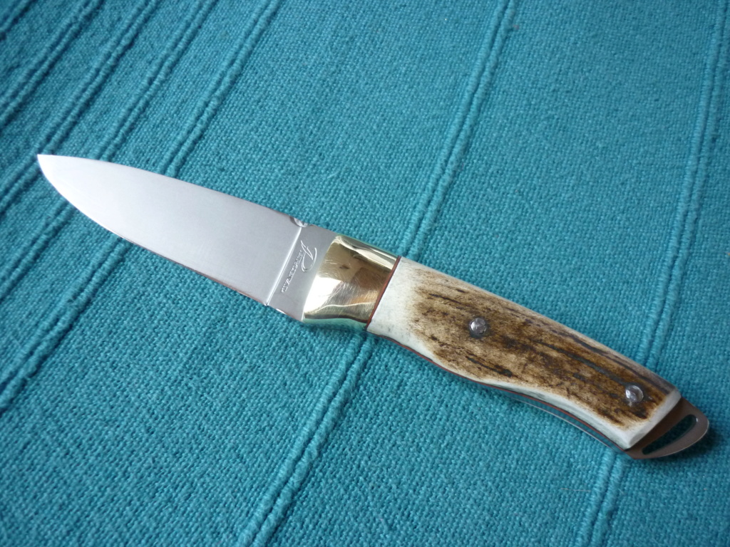

pas d'aujourd'hui mais des pimpages faits sur base de lame existante
