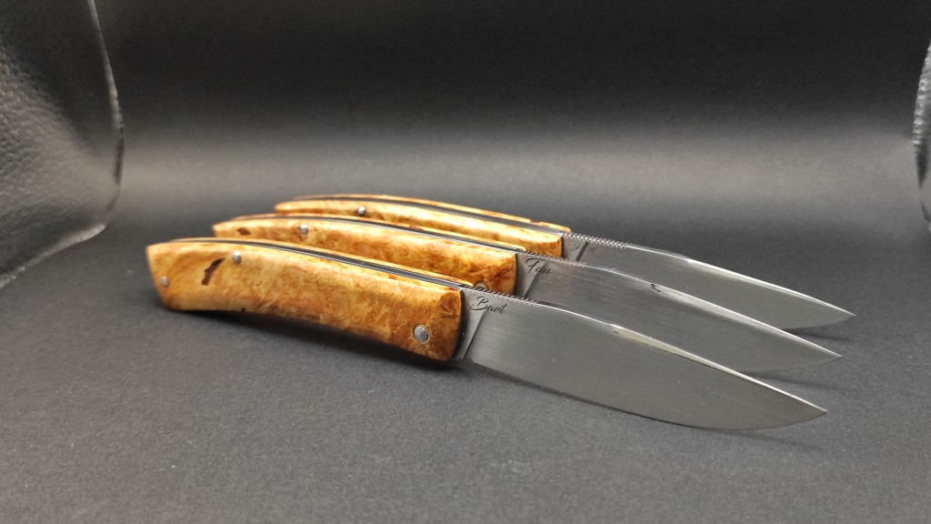

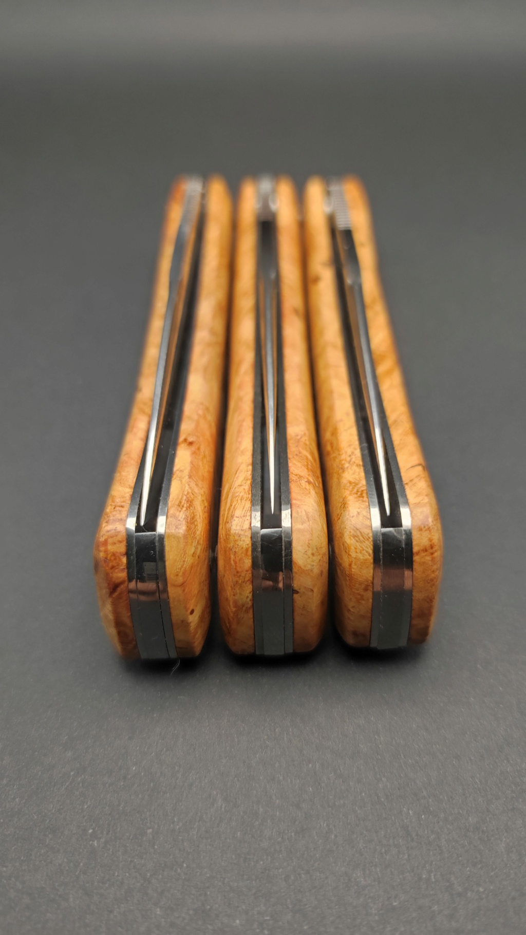

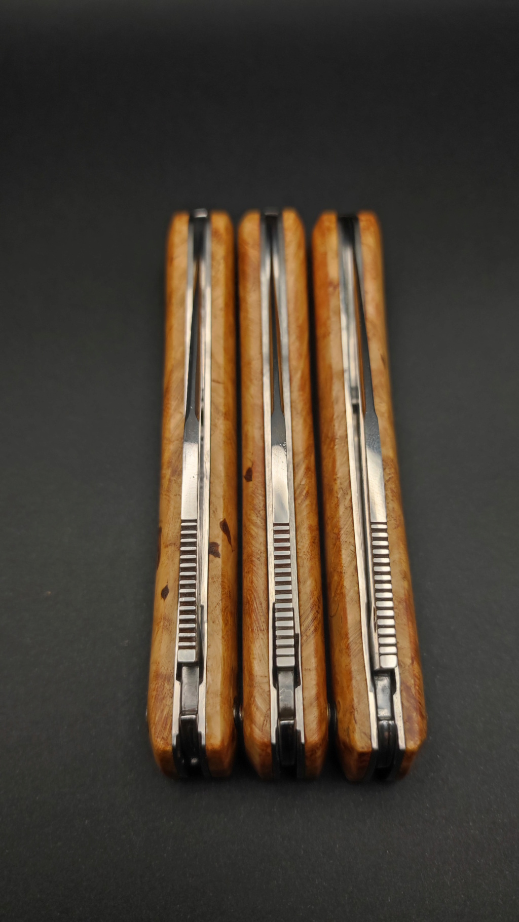

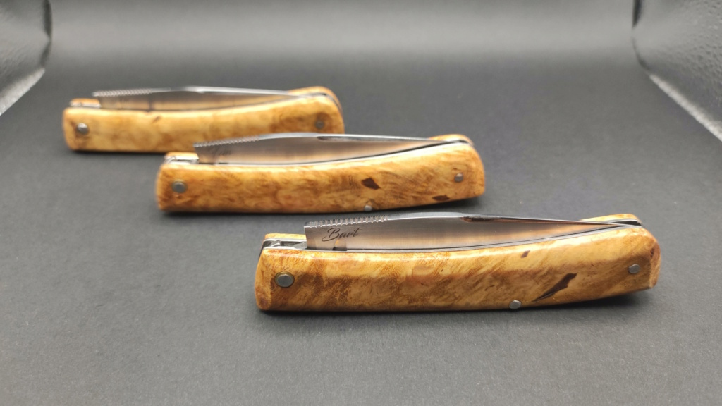

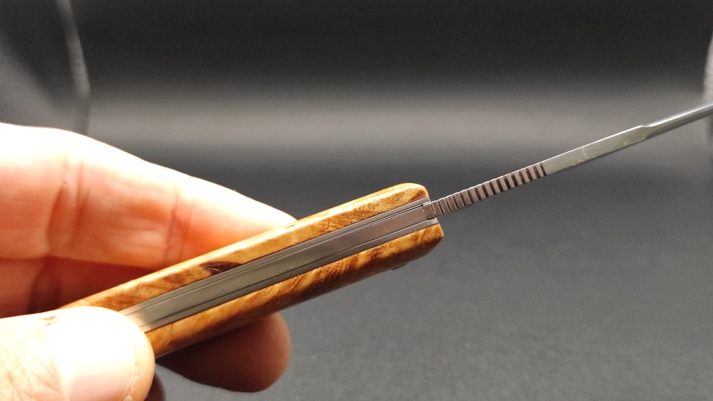

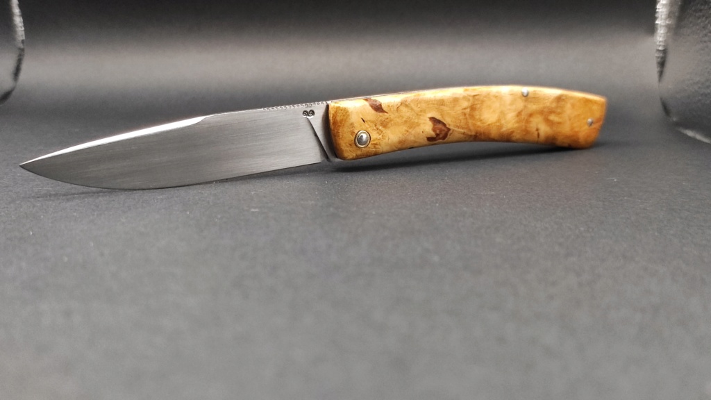

A base de récup, donc il peut venir se promener ici :D
Tôle bleue de 2.5mm pour lame et ressort, inox récup pour les platines, cran forcé avec décaissage et stop pin,broussin de robinier maison, 10.5cm de manche pour 8 de lame
Et je colle une devinette, je l'ai appelé "tripote", qui devine pourquoi ?

Superbe celui la

Tripote... il y a une 2eme lame ou un outils le long du ressort ?

tripote, 3 copains

Sacré résultat en partant de récup thup

Oups, donné la réponse sur mon fil mais oublié ici,
Merci à vous
Bien vu, oncleshu ! C'était un mix de photos des trois couteaux
Pour trois amis, qui sont toujours collés ensemble, ça m'évitera "j'aurai préféré celui là" :D (quoi que...)
