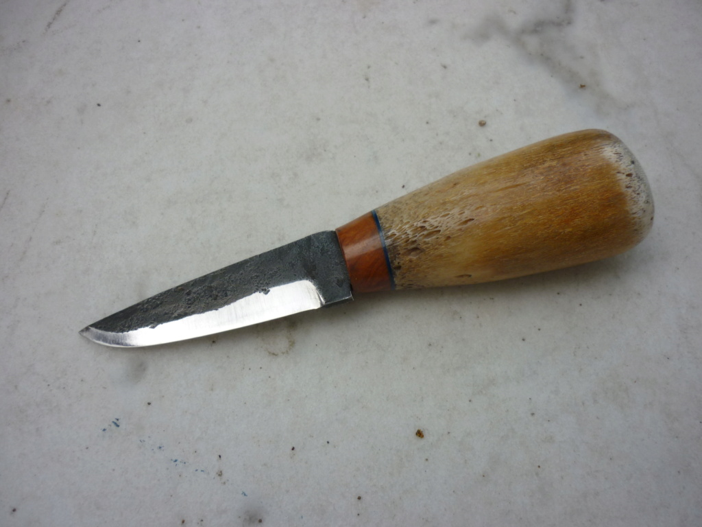

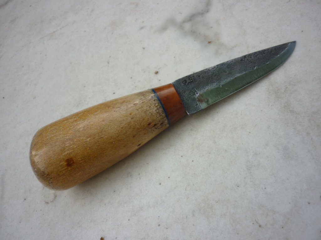

Messagepar Jerry Lee » 03 Mai 2025 10:40

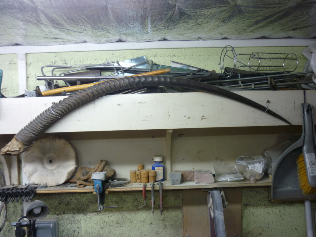

sur une broc j'avais récupérer un trophée d'Oryx
je me suis fait une canne avec, redressage de la corne et pommeau en buis

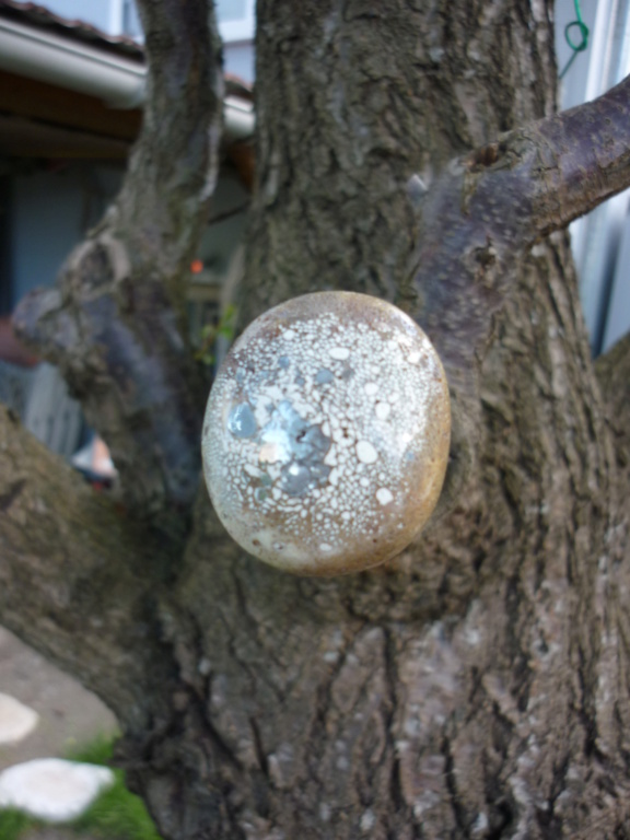

je m'étais aussi fait un pommeau de canne avec la partie osseuse de l'Oryx,
pour boucher les trous j'avais coulé de l'étain et bouché les petits trous à la pate réparation sintopierre,
j'avais une lame de Poul Strand acheté il y a quelques dizaines d'années et je ne savais pas comment la monter
le temps passe et c'en était resté là:

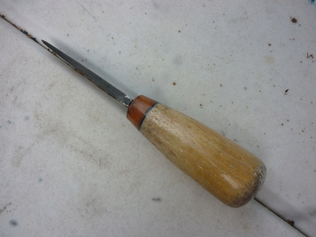

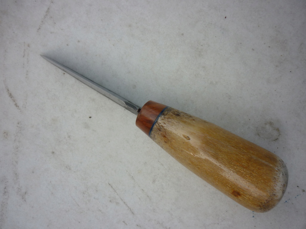

puis il y a peu l'idée m'est venue d'assembler la lame avec le "pommeau"
voici le résultat: un petit gros, la lame fait 8,5 cm et 6mm d'épais au dos du ricasso, "mitre" en bruyère avec intercalaire bleu
la prise en main est surprenante au début puis je me suis habitué, ce couteau va très bien pour faire du copeau et de la découpe

Messagepar Bandit » 03 Mai 2025 10:54
Très sympa thup

Messagepar DiZ » 03 Mai 2025 11:37
le ptit puuko de sculpture la il doit avoir une superbe prise en main :)

Messagepar Jerry Lee » 03 Mai 2025 11:42
merci messieurs !

Messagepar Alexdeden » 03 Mai 2025 12:58
Avec une telle poignée on doit pouvoir faire des copeaux en force.

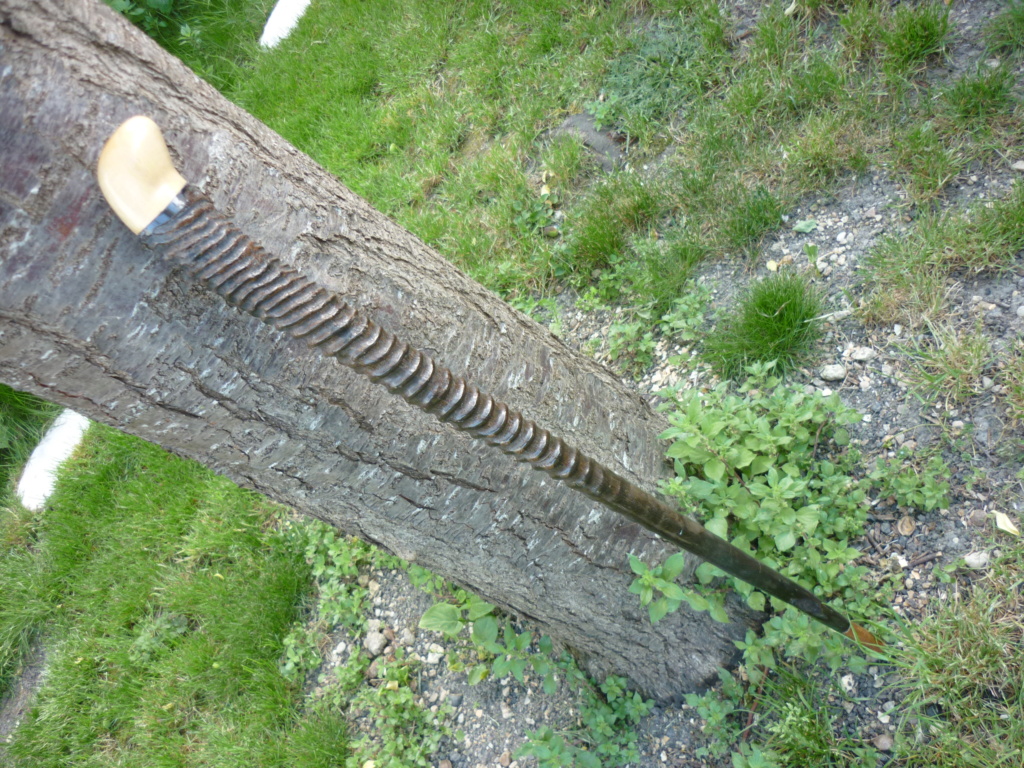

Comment on fait pour "redresser une corne d'oryx"?
On laisse tremper dans de l'eau chaude, puis on la plaque contre une planche avec des serre-joints? :?:
Messages: 55313
Re: Pimp my blade 2024 !
Messagepar Jerry Lee » 04 Mai 2025 16:17
perso je l'ai chauffée au décapeur thermique et redressée progressivement dans l'étau avec différentes planches et torchons sinon juste des planches tu risques de l'aplatir
si ce n'est pas clair dis moi
tiens v'la l'autre corne du trophée pour te donner une idée:
