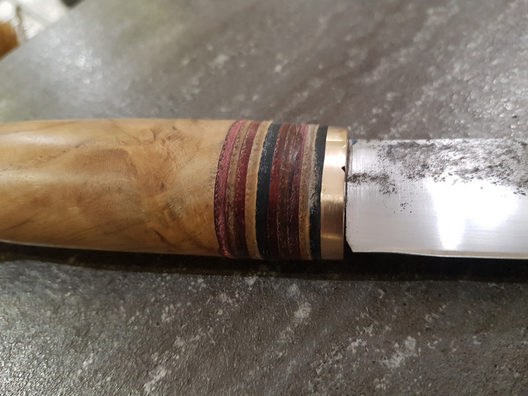

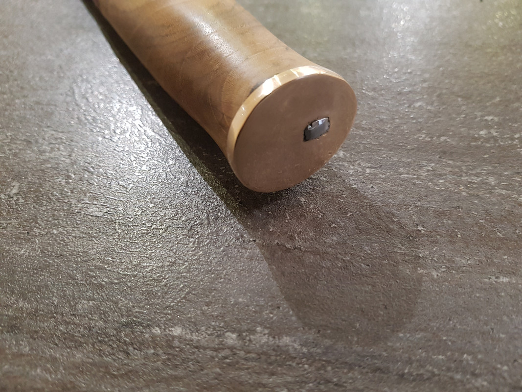

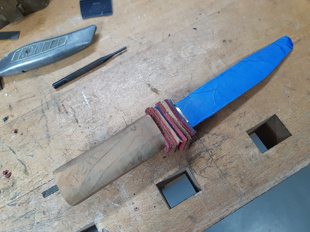

Voici les phases finales de mon premier chantier "défi" …
Objectif : réaliser un "PUUKKO Vosgien" à partir d'une serpe ancienne du tonton forgée à double tranchant avec poinçon, un ancien moule pour prothèse dentaire en bronze, des échantillons de cuir récupérés d'un copain commercial dans le textile et d'une vieille coupe à fruit en teck.
En plus, c'est pour moi mon premier fixe de ce type … donc un sacré défi pour moi et des nuits de réflexion et d'angoisse :bouhouhou:
J'ai remplacé la vieille ceinture militaire en cuir par les échantillons de cuir pour apporter un plus de couleur.
Lame après découpe de la serpe et émouturage (pas facile avec les déformations et la dissymétrie de la serpe)
Découpe du moule dentaire
Préparation de la garde en conservant la trace de la marque du moule d'origine
Positionnement de la garde
Découpe de 10 pièces en cuir et pré-trou avec emporte-pièce
Enfilage des pièces de cuir
Tournage pour dégrossir le morceau de teck
Premier perçage
Mise en place après agrandissement du trou
Marques sur la soie pour une meilleure accroche de la colle
Taille et mise en place du pommeau en laiton
Tout est prêt pour le collage
Serrage 24 heures pour le collage de l'ensemble
Et voici el résultat final après façonnage du manche
SUPER content d'avoir mon "PUUKKO Vosgien" … :chin:
Je vais quand même voir pour réaliser un étui … peut-être !!!
J'attends avec impatience vos appréciations et ça va être long avant le vote final … :ouinon: :ange:
