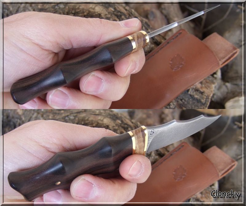

Encore merci :chin:
En effet pour le côtè Batman :D
Pour la prise en main, je vais placer quelques photos dans le WIP. Sinon, le pouce glisse autour de la première vertèbre pour une utilisation "pouce sur le côté" ou "pouce dessus"… Le pouce peut aussi prendre place sur la première "vague" du dos de la lame (voir la deuxième). L'index se place sur la première vertèbre, le majeur et l'annulaire sur la vertèbre du centre et l'auriculaire sur la dernière (un glissement de l'annulaire peut chasser le kiki * vers le cul) thup .
Nota * : le kiki, aussi appelé "petit doigt" ou auriculaire...

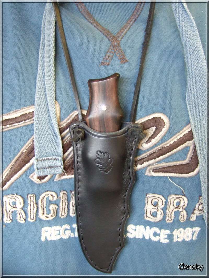

Messagepar Cloncky » 04 Mar 2015 19:27
Yo les filles,
WIP du "Neck"
Quelques photos :
Longueur 160mm
Poids 65gr ; 100gr avec l'étui
Lame XC75 de 70mm finition "éponge"
Manche laiton ; olivier ; laiton ; ébène de Macassar
Bon défi à tous thup ,

Messagepar leuque » 04 Mar 2015 19:50
Sympa ce petit wip ! thup

Messagepar phoebus » 04 Mar 2015 20:48
:D Beau boulot :wink:

Messagepar Maria » 04 Mar 2015 21:04
Pareil que les deux messieurs ! :D
Question subsidiaire : comment t'est venue l'idée du dessin de l'ensemble ?

Messagepar Yoyom » 04 Mar 2015 23:01
Très chouette et vraiment original ! Bravo Cloncky ! thup
J'aime beaucoup ta finition de lame !
Tu mets le vernis sur l'éponge, tu tamponnes , puis bain dans le perchlo ?

Messagepar verbalinsurection » 05 Mar 2015 00:46
Bravo bravo bravo ! vraiment top !

Messagepar MANUEL » 05 Mar 2015 05:08
Chouette ensemble!, bravo Cloncky!
