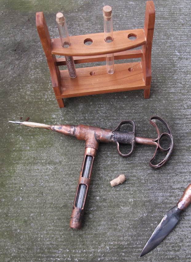

@Olivier : j'ai pas eu à refaire la fourchette. heureusement car le D2 ne se forme pas facilement...ceci dit, les deux dents sont découpées , ou formées au back.
le D2 est un plaisir à forger, il se rectifie vite et bien. mais gaffe au refroidissements rapides entre deux chauffes : il est autotrempant. Obligation de faire les trous des rivets dès le début sous peine de perdre des forets ensuite.

après deux projets avortés, j'ai commencé un set de BBQ forgé dans un gros ressort de camions
Il m'a fallu quelques éprouvettes pour bien tremper cet acier qui d'ailleurs ne bouge pas très vite sous le marteau (ou alors j'ai des bras de fillette)
Petit clin d'oeil à Francis, ça m'a rappelé un bon moment passé chez lui
Pour avoir une idée de la taille, la lame doit faire dans les 20cm, ca fait 0.5 au fil
les cotes de boeuf n'ont qu'a bien se tenir
