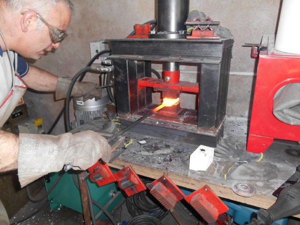

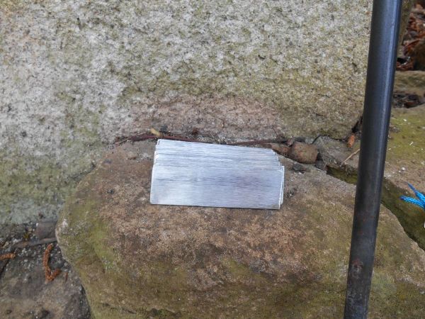

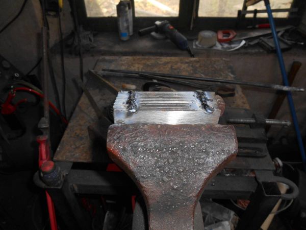

Aller, c'est parti pour le défi, d'abord, élaboration de la trousse, 13 couches xc 75 tn 15 n20 : thup

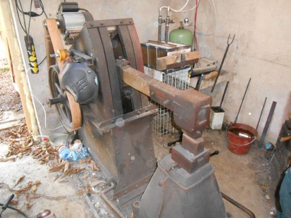

The mighty forge, comme disent les amerlocs
Au coude à coude, alignement!!! rptd
Soudure :bouhouhou:

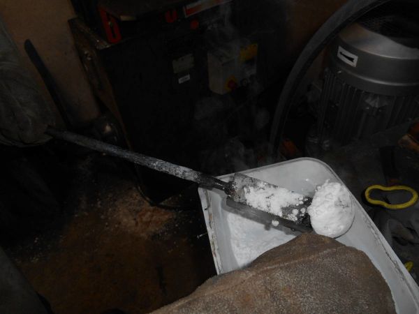

Borax : :truffe: :truffe: :truffe:

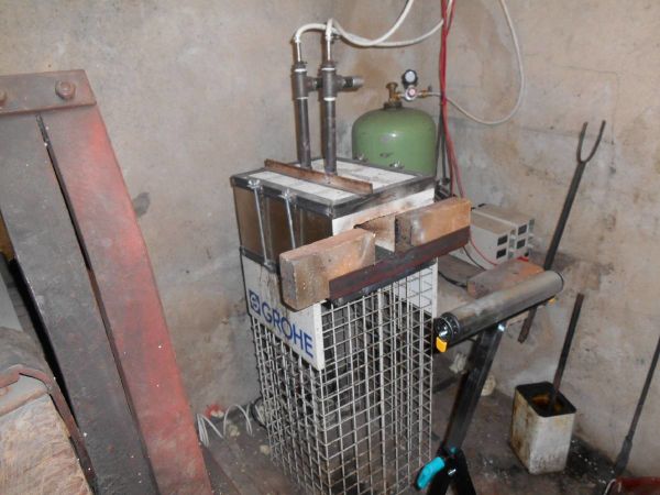

Et au feu
La suite, plus tard!! :yet :yet :yet
Yeah, baby, yeahhhh!!!

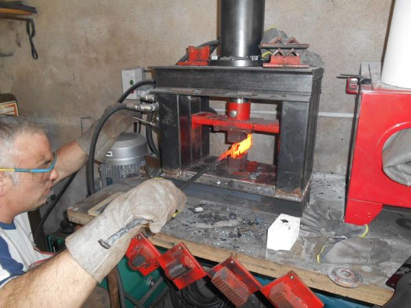

Messagepar Olivier DIDIER » 02 Avr 2014 19:13

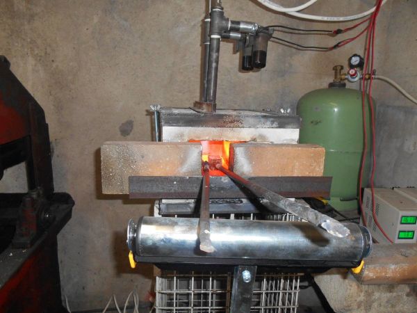

Ca continue par la chauffe des matrices, sinon, ça soude mal!!! pkt

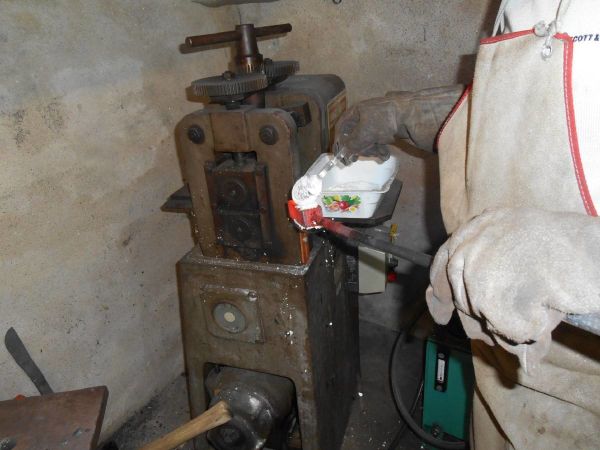

Puis reborax
Soudure!!! :czn: :czn: :czn:
Je fais toujours la soudure 2 fois de suite au cas où… :P

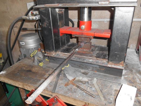

Etirage
Repli, le tout jusqu'à obtenir 208 couches.
