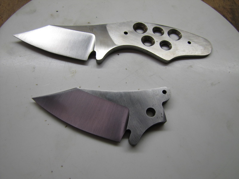

Bon, du coup je remets mon WIP ici, catégorie "neck - customisation". J'ai laissé passer le temps et Mawena est partie pour un moment... je comptais sur elle pour l'étui. Bon on verra. Voici le WIP en photos.
Je ne fais pas de couteaux, mais je me suis bien amusé avec ces petits bricolages de couteaux de table. Après avoir vu quelques pimpages de couteaux de table, notamment celui de Mescladis, je m'y étais attelé également et ça avait donné ça :
Du coup, je me suis dit qu'une version plus aboutie pourrait être tentée dans le concours, la voici. J'en ai fait deux en parallèle, le premier me servant à chaque fois d'essai pour le second. Je dois dire que je me félicite d'avoir eu cette idée parce que sinon... :bouhouhou:

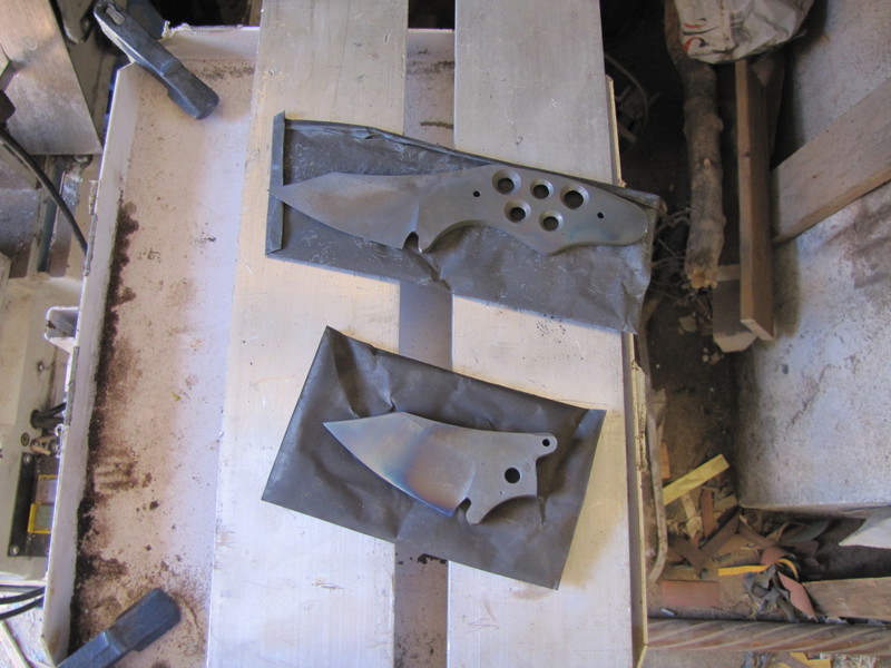

Premier "dessin"
Le matos sur le balcon

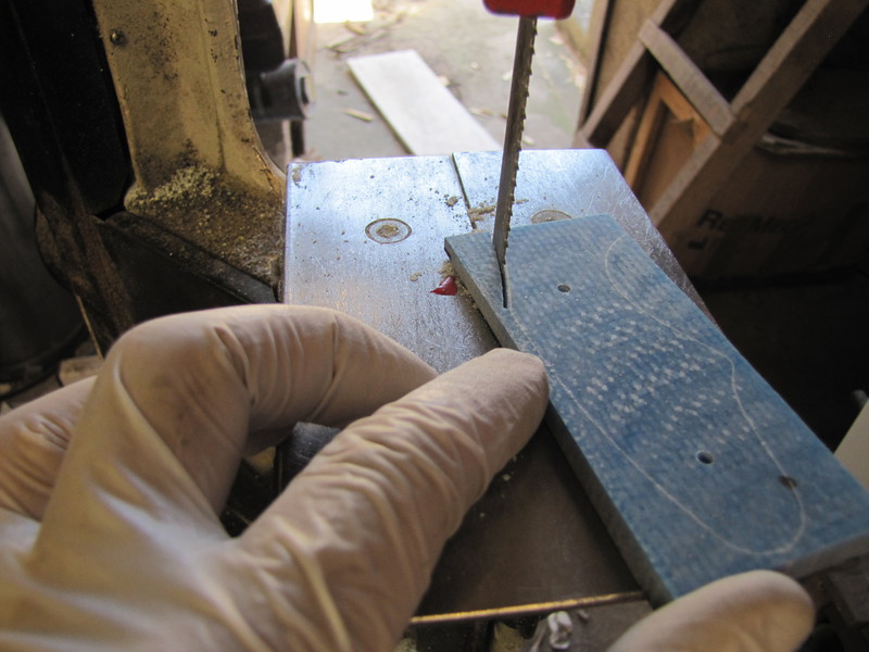

On attaque: couper, plonger dans l'eau, couper, plonger dans l'eau...

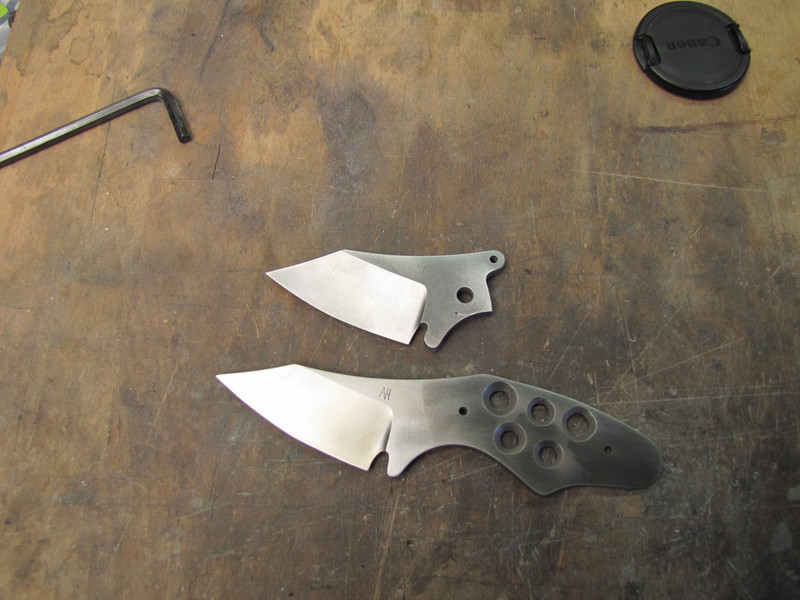

Le résultat me paraît un trop abrupt au niveau de l'ange, je trace le second, et coupe également.
N'ayant aucune idée de comment se comportera le manche, je décide de ne travailler que celui du couteau "beta" avant de commettre un truc irréparable. Sans trop de surprise, de suis en plein sur la soie.
Changement d'outil, on attaque le contre-tranchant
Le 1
Le 2
Tant qu'à faire des tests, je tente des cannelures à main levée avec le disque à tronçonner. Je ne garderai pas cette option sur le définitif bien qu'une fois fini, ça ne donne pas si mal.

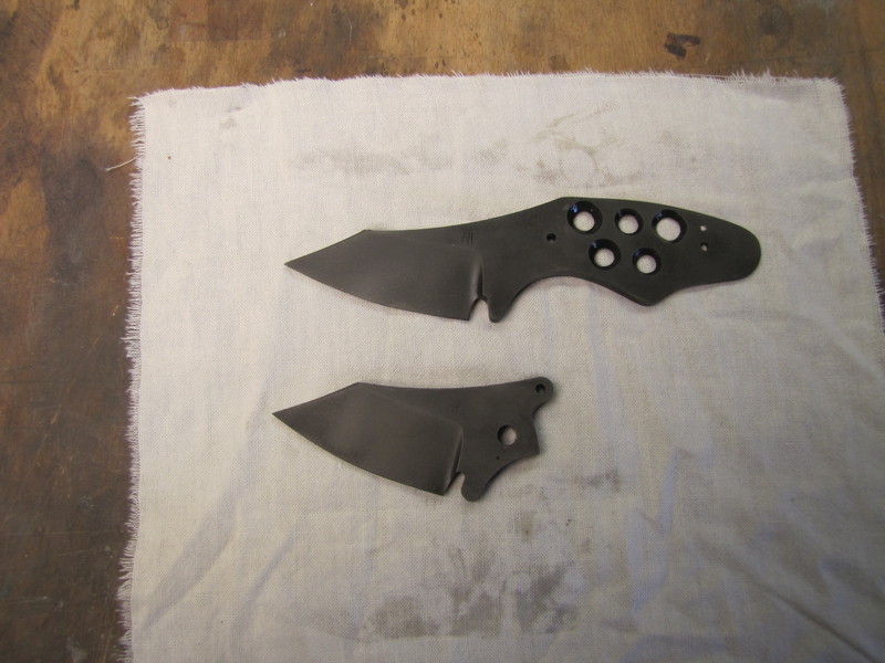

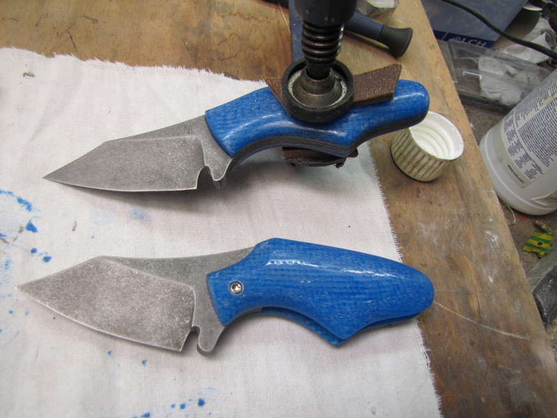

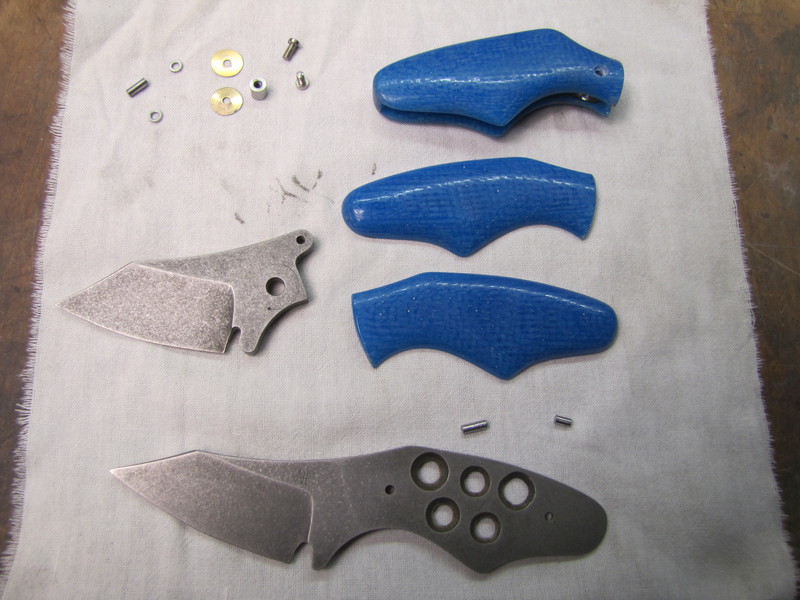

On repasse en intérieur pour un ponçage des lames et du manche recoupé. Résultat intermédiaire :

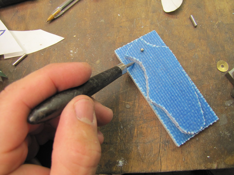

Quelques jours plus tard, rebelote, mais pour le manche du neck définitif cette fois. Comme j'ai compris qu'un petit échauffement sur un modèle "beta" s'impose en ce qui me concerne pour éviter les conneries, je décide de reprendre aussi le manche de mon petit office qui me fera office ( :lapin: ) de testeur.

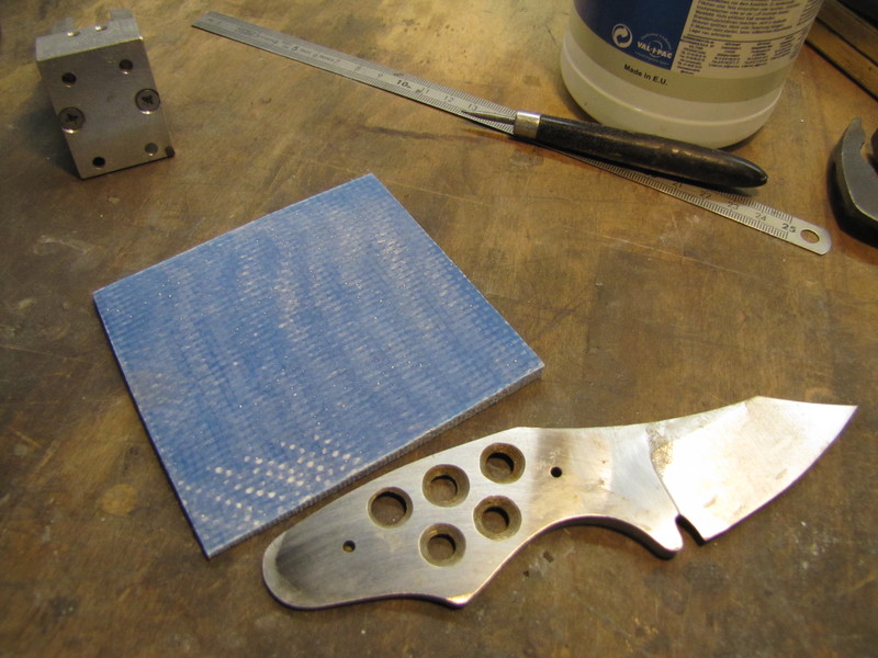

Dessin et matos
Prêt...
Partez !

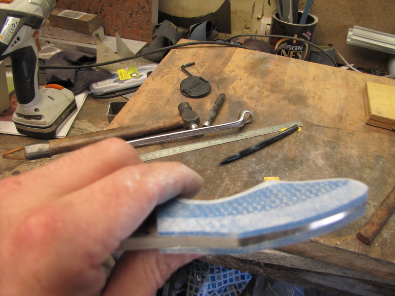

Bon, à vue, c'est sympa mais la courbe est trop ventrue. Je dessine le suivant
C'est fait

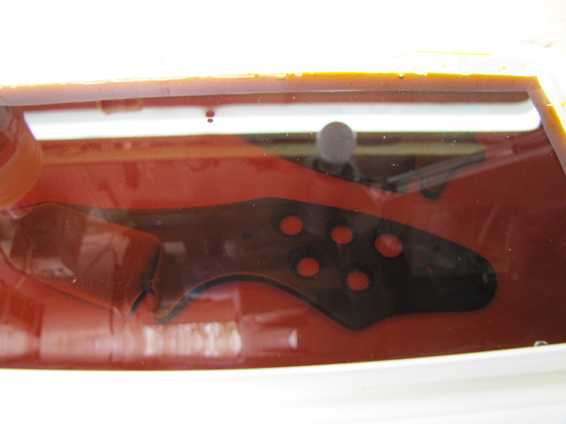

Par contre, le trou de la soie affleure et il y a un demi-millimètre de creux avant le début de l'acier. Je remplis d'epoxy
Le lendemain, finitions:

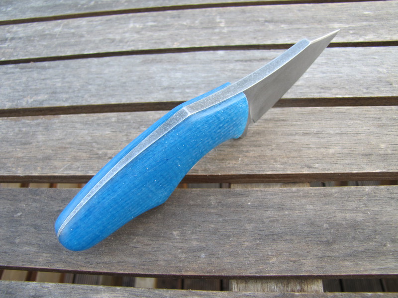

Lame
Cul, égalisation de la forme et polissage progressif jusqu'au grain 2000.

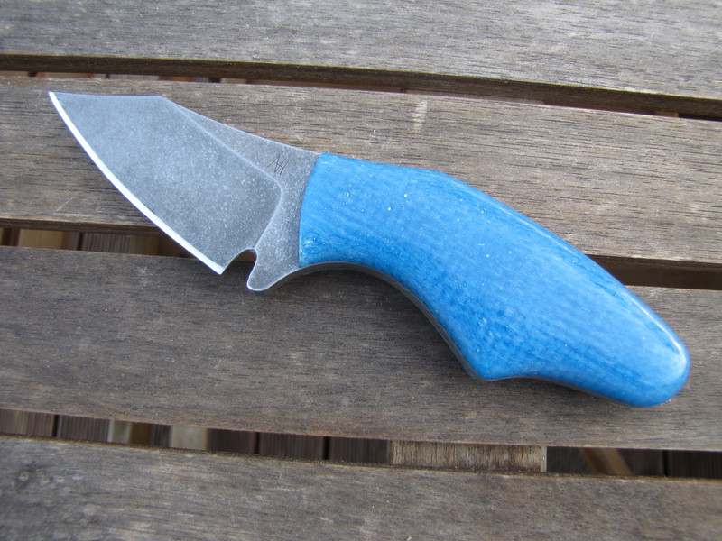

La touche finale:

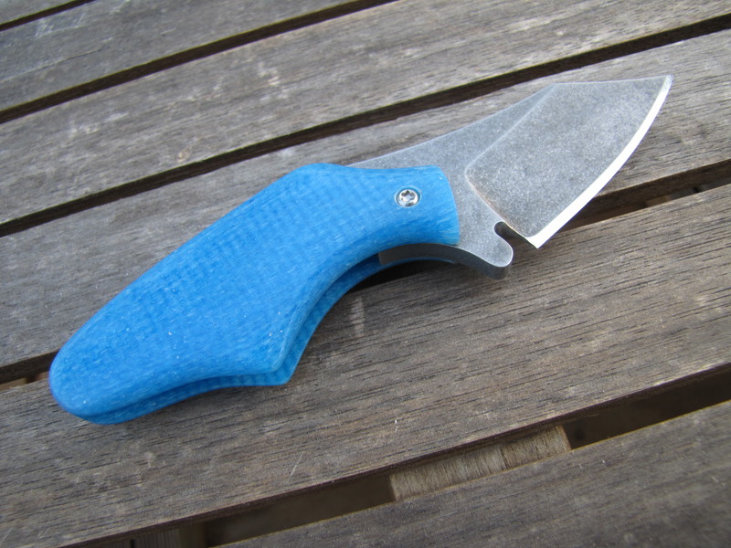

Le résultat ce jour :spc:
Les 4, le neck du concours étant le 4ème
Photo de culs, quatre styles, plus ou moins rebondis
Y'en a même un avec un trou... bouché à l'epoxy :oops:
et bien poli !

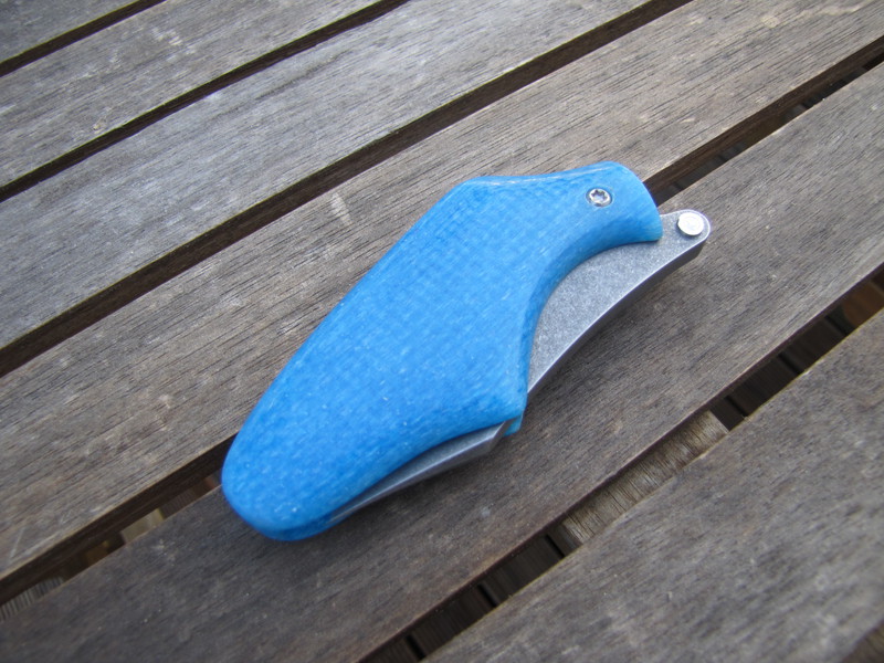

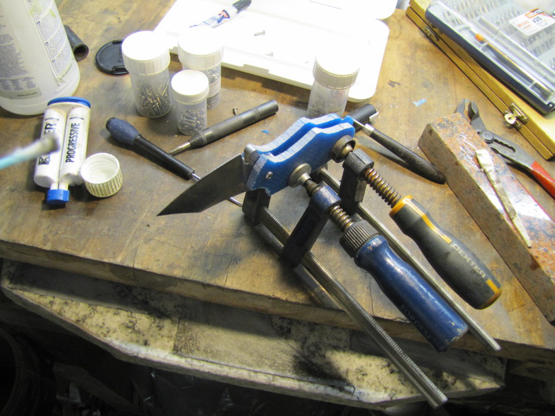

Mais comme ce n'est pas le cas ce sera le friction base récup dont je mets le WIP:
Base lame de récup "la Flêche" type feuille de sauge et plaquette épaisseur 14 mm en souche de vigne dont le bois m'as plus
Lame rectifiée façon Yatacan.
Manche détouré (plus haut que prévu finalement) présenté sur la lame pour voir l'angle le plus sympa à l'ouverture:
La saignée de la lame avec les moyens du bord et le reste de la quincaillerie nécessaire.
Le trou de l'axe (clou) fait au Dremel:
Axe maté sur rondelle laiton et angles plaquettes arrondis.
Le bois est beau mais je n'y suis pour rien .
J'ai laissé quelques petites imperfections de la ronce façon Roots (et parce que l'épaisseur de départ n'est pas énorme).
Profil ouvert (pas de deuxième clous car la lame se cale bien dans une partie dure du bois).
Sur un morceau du pied de vigne arraché il y a longtemps dont la plaquette a été extraite.
Tuitui moulé brut de finition:
Tuitui teinté (pour ressembler au bois) et lustré.
Voilà friction un peu typé Agenais manche en souche de vigne de Bordeaux.
