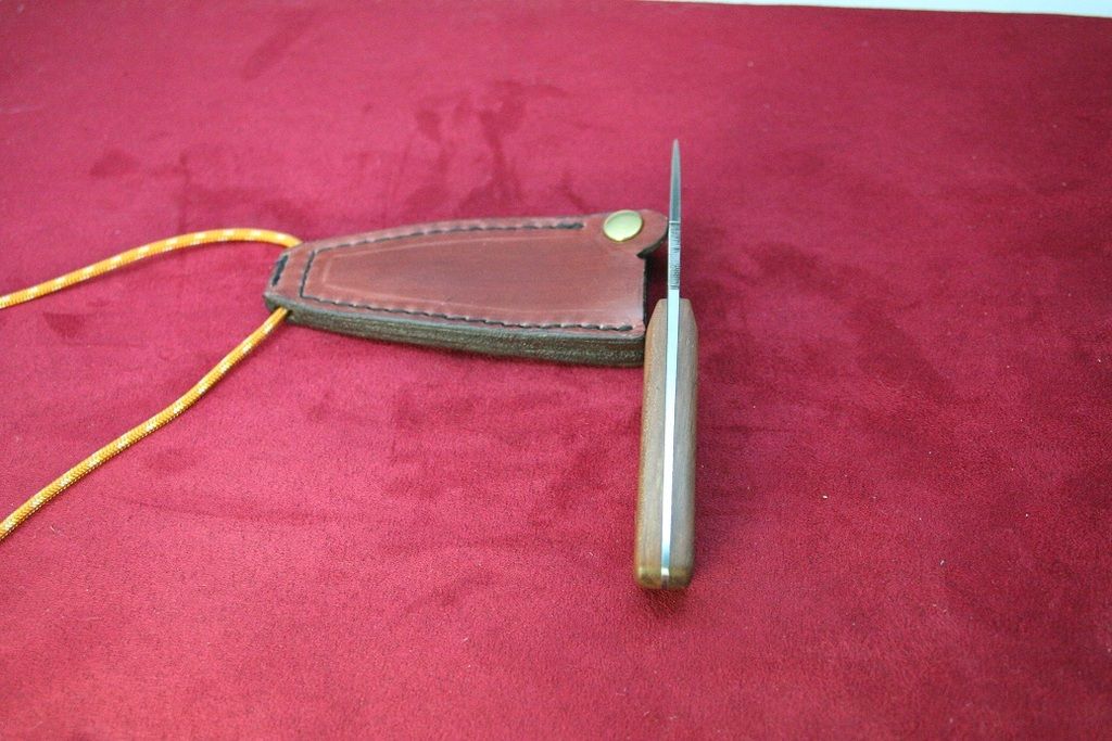

Messagepar NicolasW » 05 Oct 2015 00:29
voilà je transfère tous ici :
LE WIP NECK :
Hello la compagnie !!
Bon il était temps que je me sorte les doigt pour le défi !!! :roll:
Donc voici mon WIP Neck qui sera alimenté au fur et à mesure :
08/09/2015 :
Je trace le gabarit sur un bout d'xc100 à partir d'un dessin :
histoire de voir le résultat, on en vois un déjà trempé mais pas fini juste en dessous. Je l'utilise pour le cuir en ce moment.
Je place la plaque dans l'étau et je sort la mangeuse de métal :
hop découpe du contour au plus près :
Et comme je suis magicien, j'en fais deux avec un seul bout d'acier ! :parfait:
Ensuite direction la grindeuse :
Un ptit coup à plat pour retirer les bavures :
Détourage au plus près des deux Neck avec une bande g60 :
Allez on respire et on continu :
Je disait donc : ensuite je marque au pointeau pour les futures perçages :
zou à la perceuse à descente automatique laser pour pré-perçage en 3mm des trous trous :
hop un trous trous
Et comme j'étais à fond dedans, j'ai oublier de faire une tof fini... :oops:
Bon, prochaine étape : finition brut de forge, marquage du poinçon.
pour ça il faut : la forge infernale
Et mémère
Image[/b]
J'allume la forge j'attend 10mins qu'elle soit à température puis je place la lame dedans.
Ensuite matage à chaud pour la finition brut de forge.
C'est là où il faut taper aussi vite qu'on est con. je suis très efficace pour taper vite :parfait:
un coté:
L'autre:
Une lame fini avec le poinçon :
Les deux :
Vérification de la rectitude lame et plate semelle :
Petite rectif/mise à plat au marteau, nikel!
Voilà, la préparation des lames avant émouture terminé.[/b]
La partie émouture :
mise en place de la cale :
Hop début de l'émouture. Je casse les angles à pratiquement 45° et je centre l'émouture :
Perso, je n'ai jamais utilisé de trusquin... je centre l'émouture à l'oeil avec le contre jour/contre lumière :roll: …. ça me va très bien.
grind
grind
Ok pas mal :
et on continu de grinder :
Je remonte progressivement l'émouture :
ça commence à être pas mal là :
L'émouture fini a la bande 120 céramique :
Voilà pour le moment.
To be continued
allez on continu, c'est bientôt la fin du défi !
mise en chauffe du four
la lame du neck avec ses copines en vu des affinages de grains
Après les affinages de grains, je poursuit avec les perçages en 8 mm de la plate semelle
Les affinages de grain et les perçage de la plate semelle réalisés , j'applique l'argile réfractaire.
hop trempette en même temps que la lames du piémontais et d'autres !
camo style
La lame est trempé et revenu 2x1h30 à 200°avec passage à -23°c 15 mins avant chaque revenu comme les autres,
Comme j'avais déjà une lame prévu et en attente depuis juin avec tranchant sorti, je continu sur celle-ci à partir de là pour la suite du wip. Elle est de conception identique à l'autre.
j'attaque les plaquettes en ébène.
Je trace la forme des futures plaquettes au feutre :
découpe des plaquettes avec la découpeuse de la mort qui tue :
…..bon je lache l'affaire la lame à pété après 1cm de découpe....en même temps avec 10mm d'épaisseur en ébène.…
je disait donc on découpe les plaquettes
hip
hop
une précision démoniaque cette scie ! :pasmal: :mouarf:
je poursuit avec les perçages des plaquettes en 8 mm:
je marque avec le forêt :
puis perce :
hop de une :
et de deux :
Je mets à plat les plaquettes :
Pas mal :
ensuite je trace les bouts de tube de cuivre à découper et reportant l'épaisseur de l'ensemble :
découpe au canon à ion :
voilà on a tout :
Les tubes de cuivre sont jamais hyper rond et toujours plus gros que 8 mm, donc je les rectifie à la main jusqu'à avoir un montage légèrement serré :
nikel
tiens un invité surprisequi viens dire bonjour :
Le pépère est inconnu au bataillon et hop il s’infiltre dans l'atelier pendant que je bosse. Maigre comme un poux et cherchant des câlins. t'inquiète Papa et là !
après une bonne séance de câlins, c'est pas tout, mais j'ai du boulot.
Je perce le passe lacets en 6mm :
pendant ce temps là l'autre canaille me lâche plus et se faufile tout content entre mes pattes. j'ai failli faire une pizzchat plusieurs fois. :roll:
donc je décide de le mettre sur la chaise et de le câliner encore un peu jusqu'à ce qu'il roupille. Ça y ais j'ai une nouvelle mascotte dans l'atelier.
bon maintenant que j'ai un peu de tranquillité, je peux détourer/mettre en forme les plaquettes :
ça commence à avoir de la gueule:
je continu à la main:
papier 240
puis 600 pour finir
je procède au premier passage à la brosse de manière à tester le bois et ne pas me faire avoir si un morceau de plaquette se décroche au bossage à cause d'un défaut dans le bois :
Ensuite je occupe finition des "tranches" jusqu'au 800
prochaine étape, finitions de lame, donc je démonte le tout et hop à la main en commençant au 400 :
et après finition grain 800:
La lame à piscine :
Les finitions de lame réalisé, je refait de nouveaux tubes de cuivres, tout est prêt à être monté/collé !
préparation du collage à l'époxy:
mise ne place de la capote de lame :
je mets la résine et le durcisseur dosage 50/50
je mélange jusqu'à obtenir une pâte bien homogène
je colle les éléments et je presse les plaquettes en montage serré avec les tubes à l'aide de l'étau et d'un morceau de cuir.
je nettoie le surplus de colle avec un chiffon propre+acétone puis je mets en place avec serrage sur 3 points.
Le lendemain c'est sec et propre :
J’arase les tubes :
Je remets un bon coup de brosse et c'est fini :
voilà, il me reste plus que l'étui à réaliser !
allez la partie neztui !
je sort le matériel dont une feuille blanche pour le patron :
je trace le gabarit :
je découpe :
je reporte sur le cuir de 3mm d'épaisseur :
je découpe puis je reporte à l'identique pour le martir :
je reporte en inversé pour le verso :
et voilà les 3 pièces découpées :
un coup de back pour égaliser les tranches en maintenant bien les 3 pièces
hop c'est mieux
Ensuite je fais la rainure pour la future couture :
un coup de roulette :
perçage avec l’allène :
je découpe le martyr pour l'emplacement du couteau
je superpose une des parties déjà prête pour marquer les futures trou du martyr :
c'est marqué
Et hop troué :
je fais un montage test pour vérifier que tout est en place :
ensuite je perce deux trou, d'abord en 3mm puis en 8mm sur le haut de l'étui
je mets en place les premiers tubes que j'ai récupérer
ensuite teinture :
l'ensembles des pièces avec la cordelette sont teinté :
tien la mascotte :
je démarre la couture :
après un bon quart d'heure à faire la mamie:
ensuite je m'occupe des tubes :
j’arase assez près du kouir :
nikel
ensuite matage au marteau :
ponçage finale des tranches :
polissage sur le super mega polissoir de la mort :
l’étui en lui même est fini, je passe à la cordelette / lacet :
je coupe un bout de tube de cuivre
je le texture/patine
je l'instale :
je fais une petite tresse, un coup de graisse à cuir et hop finito :
voilà pour mon Neck, j'espère que le wip vous aura plus.
