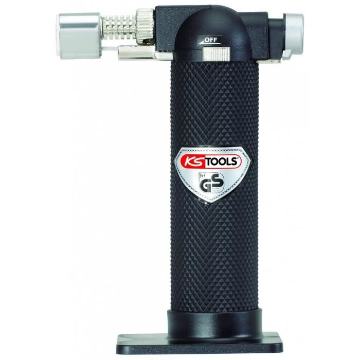

j'ai trouvé un petit chalumeau pour mon revenu selectif genre ça :
:yet

Sympa ton chalumeau à crèmes brulées. Tu nous diras si ça suffit à griller le sucre ?
Re: daifit deumilquinz : pied montait nwar
Messagepar nwar » 24 Sep 2015 19:51
j'sais pas encore mais ça m'a l'air de chauffer assez fort tout de même... j'vous dit ça dans une heure
