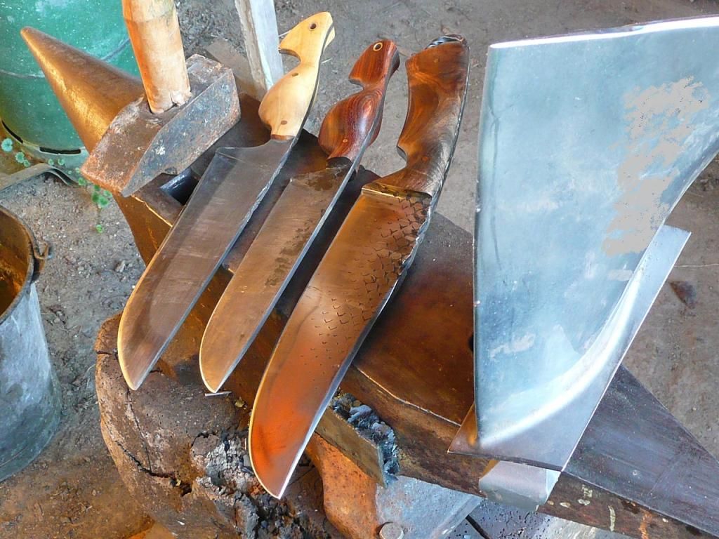

Donc la suite :
planches et clous :
http://vid1288.photobucket.com/albums/b … cfgsat.mp4
http://vid1288.photobucket.com/albums/b … i44fmu.mp4
Enfin la tant attendue série "test à la con" :
clous :
http://vid1288.photobucket.com/albums/b … mjq3lh.mp4
bidons:
http://vid1288.photobucket.com/albums/b … 9xsd9r.mp4
ailette de réacteur d'avion :
http://vid1288.photobucket.com/albums/b … 9ajydr.mp4
bière ! :
http://vid1288.photobucket.com/albums/b … mbxg41.mp4
enfin, le feu avec les bouts de bois débités, et sans film car mamzelle cameraman lassée :
Conclusion ?
Il n'y a pas de différence entre D2 et XC75 sur l'efficacité dans ce type d'exercice. Le test du gros clous de charpente n'a pas vraiment entamé le fil du D2, mais l'a voilé sur moins d'un millimètre. Faut dire que je n'était peut être pas assez "péremptoire" par rapport à l'enclume, avec la lame... :wink:
Pour toutes les épreuves la différence n'existe que si … :mouches:
En fait j'ai plus flippé sur le test de l'ailette de réacteur car je ne savais vraiment pas ce que ça pouvait donner... mais ça passe, donc c'est beau :spc:
Je voulais me faire une lame la dedans , mais ne connaissant pas les traitements thermiques appropriés - à commencer par savoir si c'est trempable, d'ailleurs - je me contenterai d'en faire des gardes et des pommeaux, histoire de se la "péter" en la jouant "le couteau-mirage 2000" . ( le couteau qui coupe plus vite que Mach 2... :snob: )
En fait, la vraie conclusion est que je suis de plus en plus persuadé que le profil de lame joue ( beaucoup, beaucoup ) plus dans un résultat de coupe que la qualité de l'acier. Bref , d'autres tests en perspective, mais plus tard...
Mission accomplie ! Mon Capichef !

Le D2 est un acier plus "soiffard"! rptd
En tout cas, chapeau pour le double test! Viserais-tu la multiplication des points par 2?… :yeux:
A la fin de tes tests de coupe sur légumes, que nous as-tu préparé de bon à manger? :bave:
Bravo Hennedé!!!

rigolo le test sur la turbine.
elles sont en quoi, au fait?

Très joli travail et ces poignées sont vraiment originales (enfin pour moi mais j'imagine que ça fait déjà longtemps qu'elles existent) et doivent donner une prise en main totale.
J'ai enfin compris la différence de fond entre le D2 et le XC75 Merci rptd

Pour la découpe du bidon, tu as peut être plus galéré avec le D2 simplement par la perte de rigidité du bidon dû à la découpe du premier côté, et non à cause de la différence d'acier.
Tes manches donnent vraiment une belle ligne à tes couteaux. :D

Je précise que les seuls aliments consommés dans ces tests l'ont été par pure nécessité physiologique et psychologique ( la bièèèèèèère) , et non pour satisfaire à la mode du "je gâche rien" qui veut à tous prix nous faire avaler des trucs plus racontables. En fait, la soupe produite par le mélange fenouil-choux-tomate-courgette-piments-champignons, sert dorénavant de remède vomitivo-laxatif , autrement baptisé dans les salons de remise en forme des centres de Vichy, "Detox"… :beurk
les tests m'ont permis de vérifier la bonne prise en main que procure le profil ventru et boulesque de mes manches, thup , et non, je ne cherchais pas à doubler les points , mais à multiplier ...votre plaisir et le mien !!
à Freddy : ailettes de turbine /compresseur = super-alliage N 180 Nickel ( Ni-Cr-Mo) fondu sous vide en plus de 4 heures...théoriquement pas forgeable. Mais "théoriquement"...hein! parce qu'au fond de mon jardin je fais skeujveu 8)
