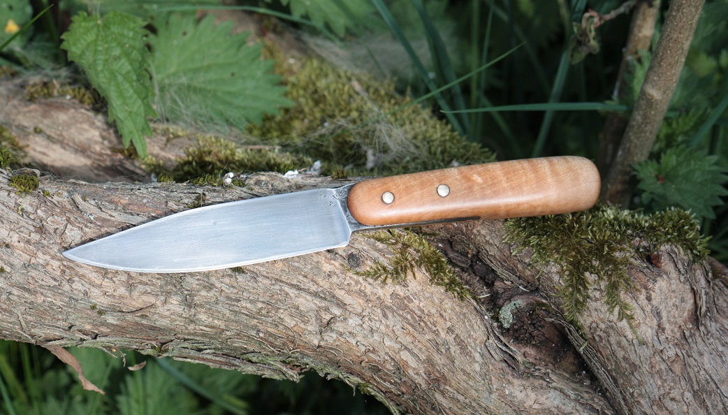

moi ca me parle ce genre de couteau , et pour avoir aussi fait 1 montage demi plate semelle
c'est pas simple d'avoir une fente régulière , et de faire un perçage qui tombe dans les trou de la semelle :D

L'érable ondé est un super bois, ni trop dur ni trop tendre, facile à travailler et permettant un beau fini, de plus tu l'as très peu teinté ce qui est très bien, il se suffit à lui-même
Très bon choix thup

Merci les gars ! Bon, puisque les retours sont positifs, je vais essayer d’en faire une mini série de 2 ou 3. En fonction du temps car je recommence le travail un peu plus normalement (ouf, ça fait du bien !!)

Tu parles de distal taper page précédente, c’est quoi ?
Pour l’émouture je suis loin d’être spécialiste mais je me méfie de l’émouture scandinave, j’entends souvent, c’est bien pour le bois, mais que le bois par contre, ça refroidit...
C’est bien comme tu as fait plat avec un fil pas trop fin, c’est ce qu’il faut pour un polyvalent, si tu affines ça devient un office qui coupera certainement mieux, mais que la bouffe, trop fragile en rando.

Le distal taper c’est quand la lame est épaisse coté manche et s’affine beaucoup en allant vers la pointe. Comme sur les couteaux de cuisine anciens, ou sur les couteaux de Pierre Lebrun. Ça permet de travailler en force en début de lame (casser des os etc) et plus fin sur le reste de la lame. Dans la collection de Bedeskrungs il y a de beaux exemples, sur couteaux anciens notamment.
