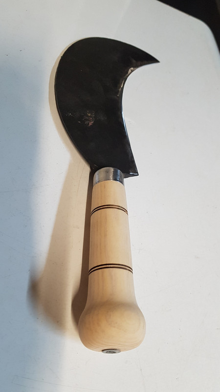

lapin a écrit:Ça fait longtemps que je n'avais pas fait de tournage ni de manche de hache, du coup un copain m'a demandé de lui refaire un manche pour sa vieille serpe.
Voilà
Propre !! thup
J'arrive pas trop à voir, c'est pyrogravé ou c'est l'ombre dans des rainures ?

Pour les rainures, tu fais une petite gorge avec une plane et après tu engages un fil d'acier que tu tend tout en faisant tourner la pièce à bonne vitesse et ça brûle le bois et noirci la gorge.
