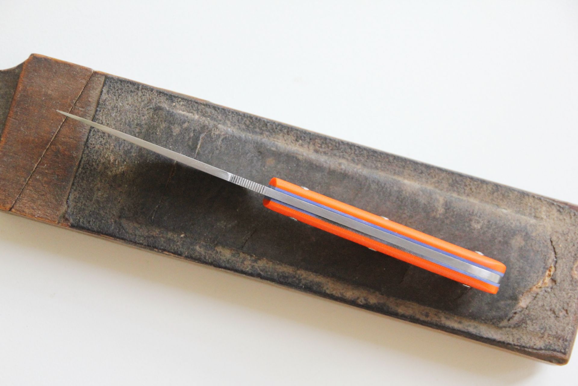

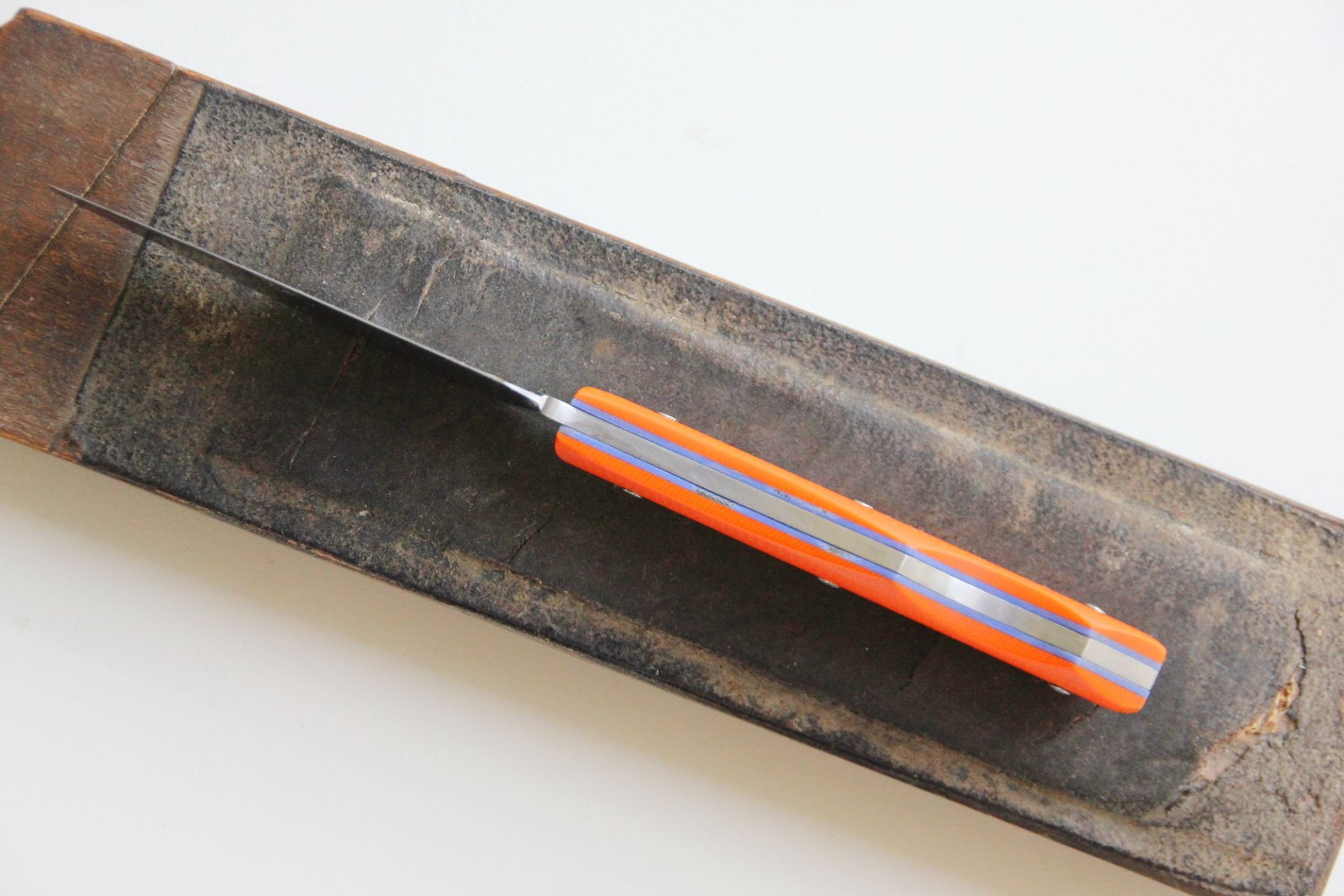

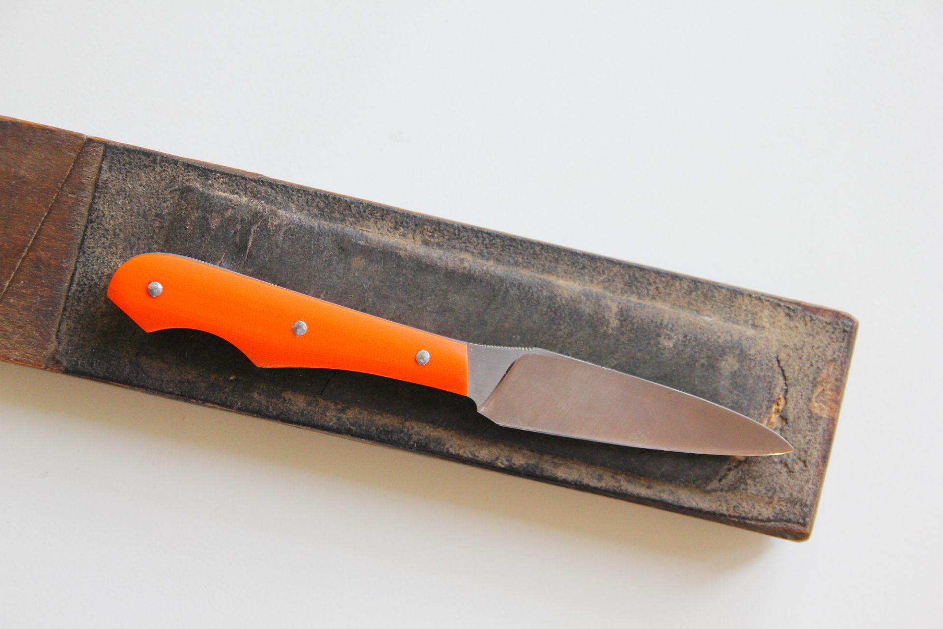

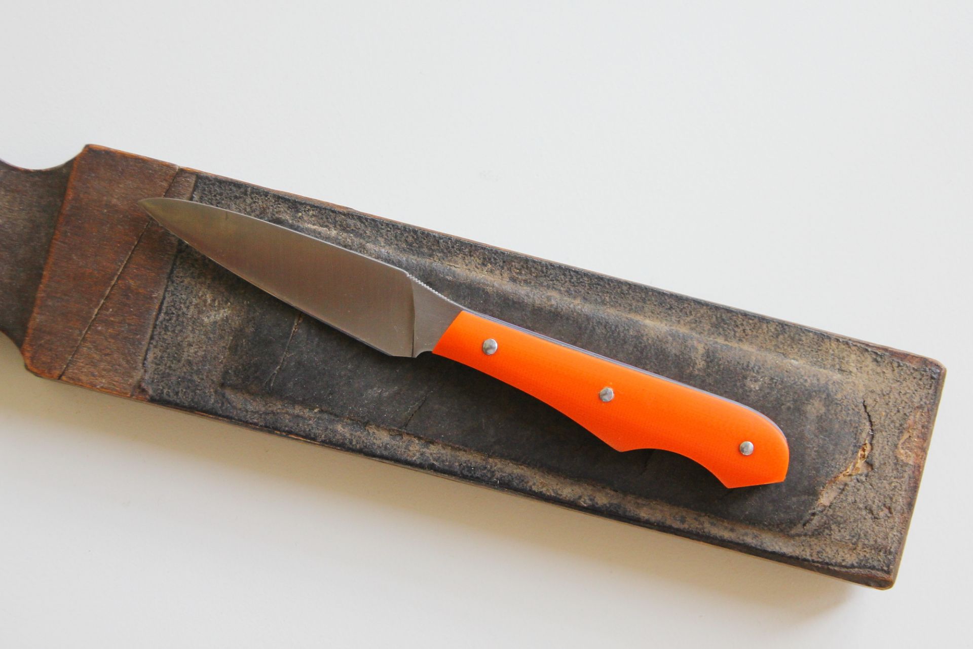

grand goule a écrit:comme promis
3 générations plus tard de nouveau pour ma petite fille parce que ne pas avoir son couteau quand elle vient à la maison …
même base que le vert quelques posts plus haut, lame XC75, plaquettes G10 orange collé sur G10 bleu, rivets acier et pas de colle parce que j'aime pas ça :snob:
8,5 cm de lame un peu plus de 17cm au total
bon, maintenant je veux le même! :coeur: :coeur: :coeur:

Messagepar grand goule » 21 Aoû 2025 13:32
Salut JMJ
merci connaissant ton niveau d’exigence, je prends ton commentaire sur les finitions comme un compliment .
J’avoue que je ne suis pas encore super à l’aise avec les polissages, alors je tente des trucs :D
Là j’ai fait une finition scotch brit vert sur le tranchant et un ponçage main, mais pas un tiré en long, sur la plate semelle et l’entablure.
L’idée était d’avoir un contraste faisant ressortir le ricasso.
Je ne suis pas encore à l’aise avec le back pour les émouture complètes et les ricasso doivent gagner en netteté, mais je pense aussi que le coup de main ne suffira pas, l’achat d’un back bien stable devrait aider ( un jour :czn: )
Pour la forge, je n’ai pas encore touché à l’aménagement de mon local , et dans le garage :bouhouhou:
De plus il faut du temps pour forger, on ne peut pas s’y mettre une heure par ci une heure par là, mais ça va viendra le temps , la retraite approche et le travail diminue ( 60%)
