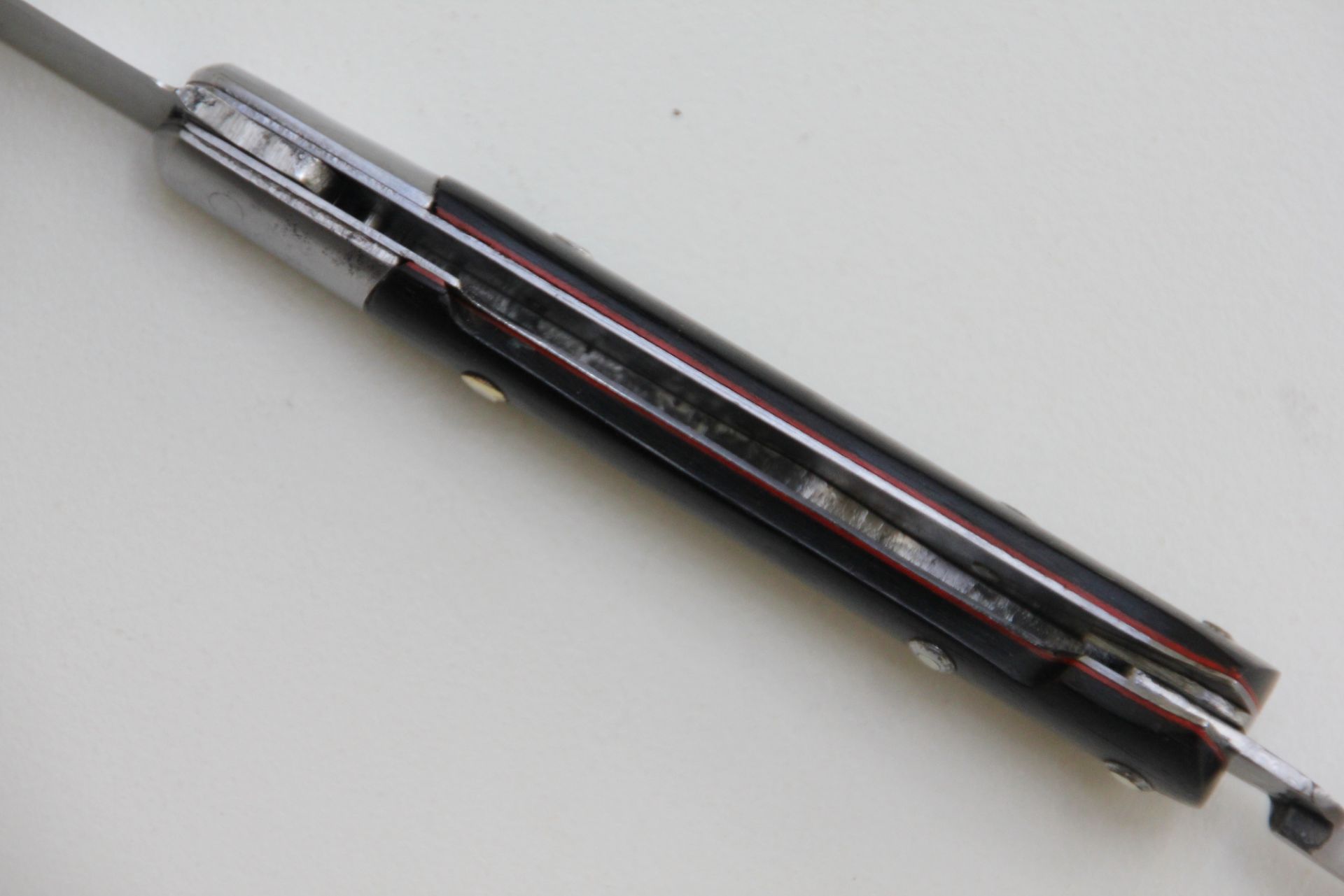

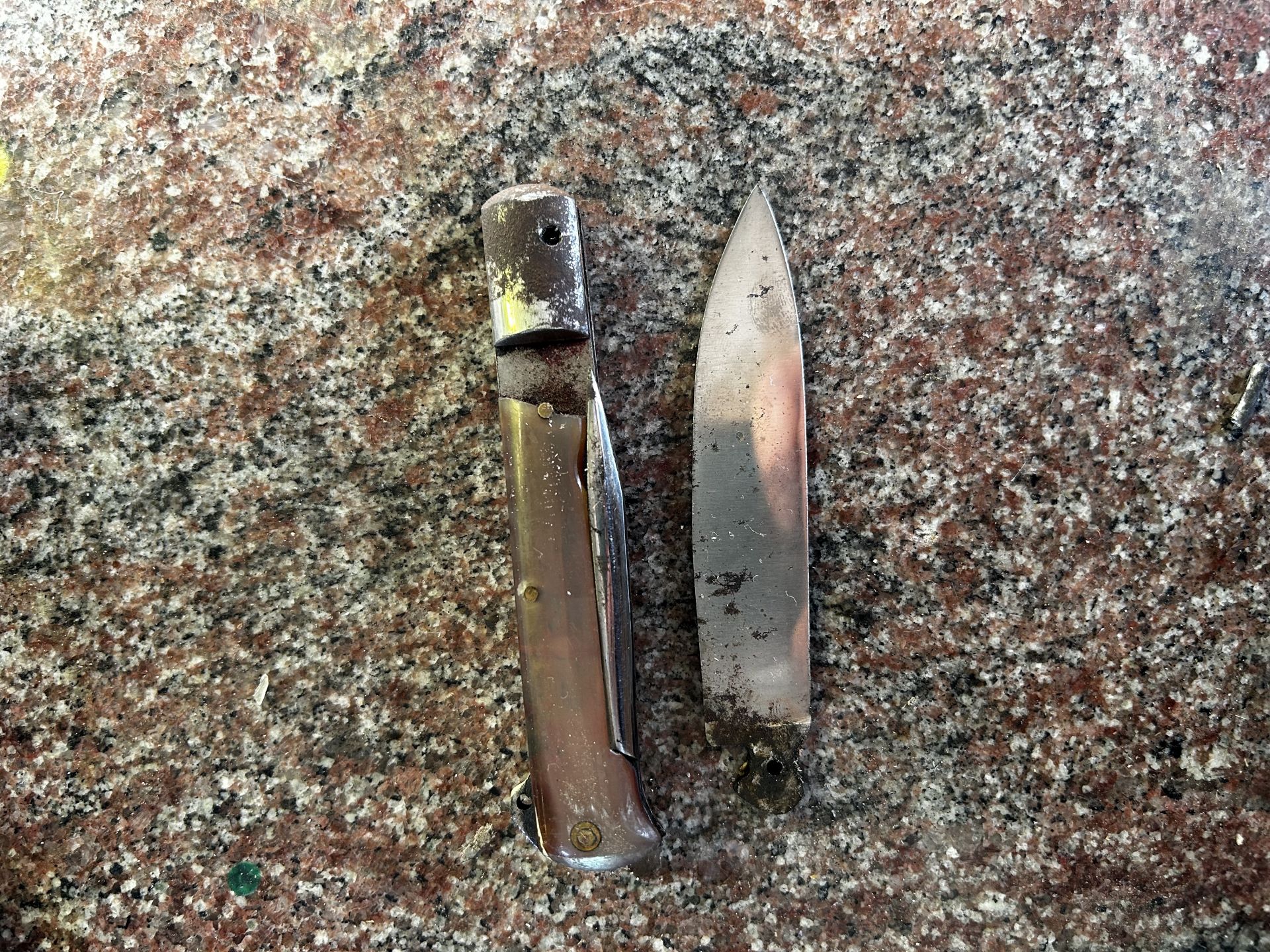

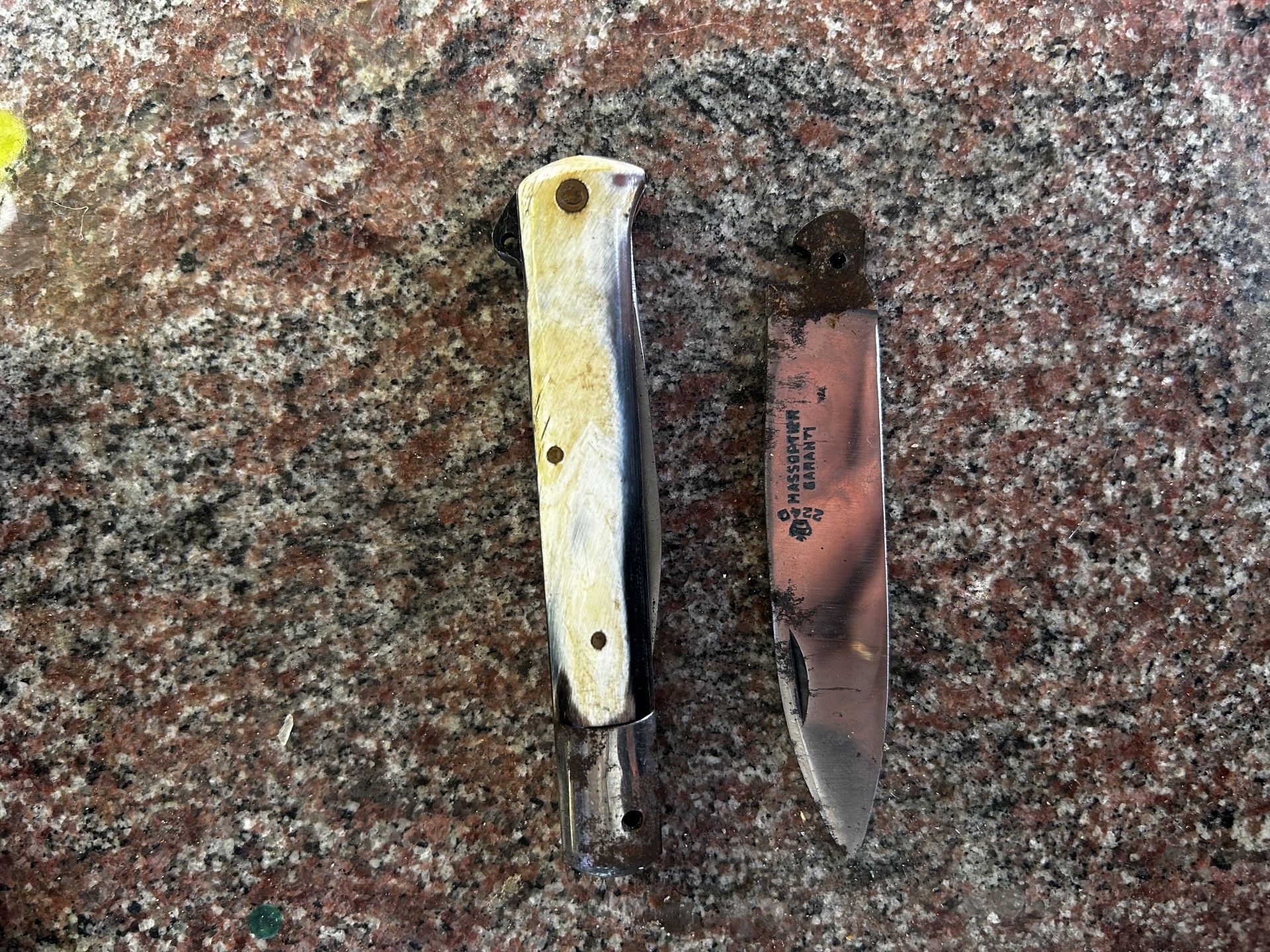

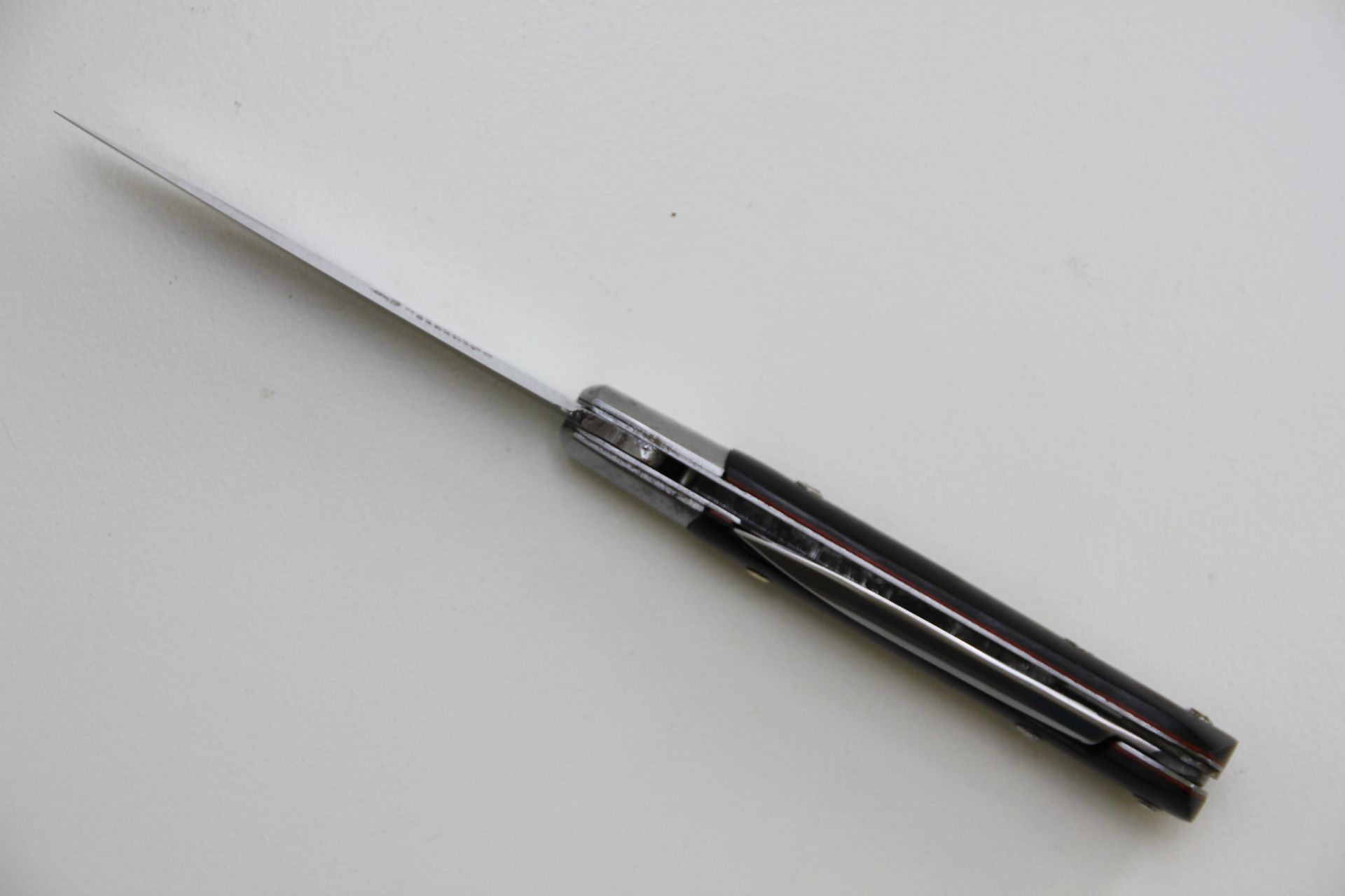

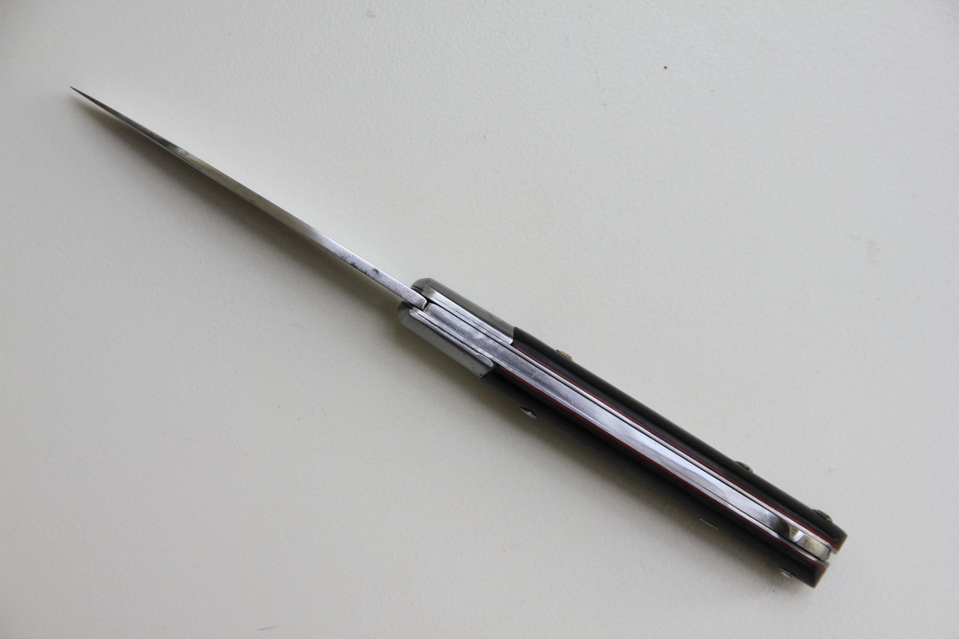

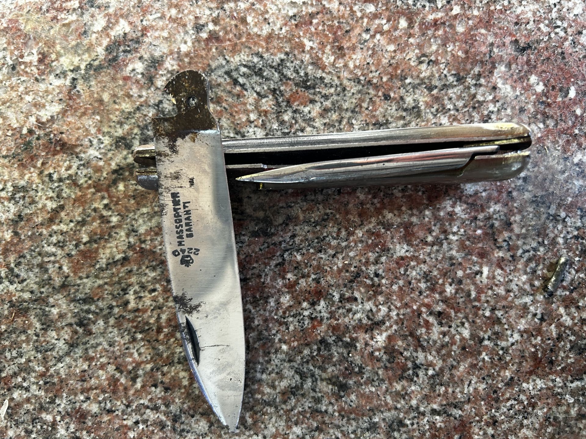

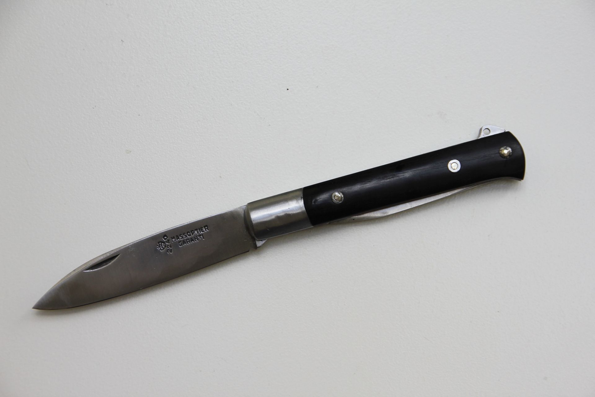

Alors j’en profite pour faire une petite mise à jour de ce fil

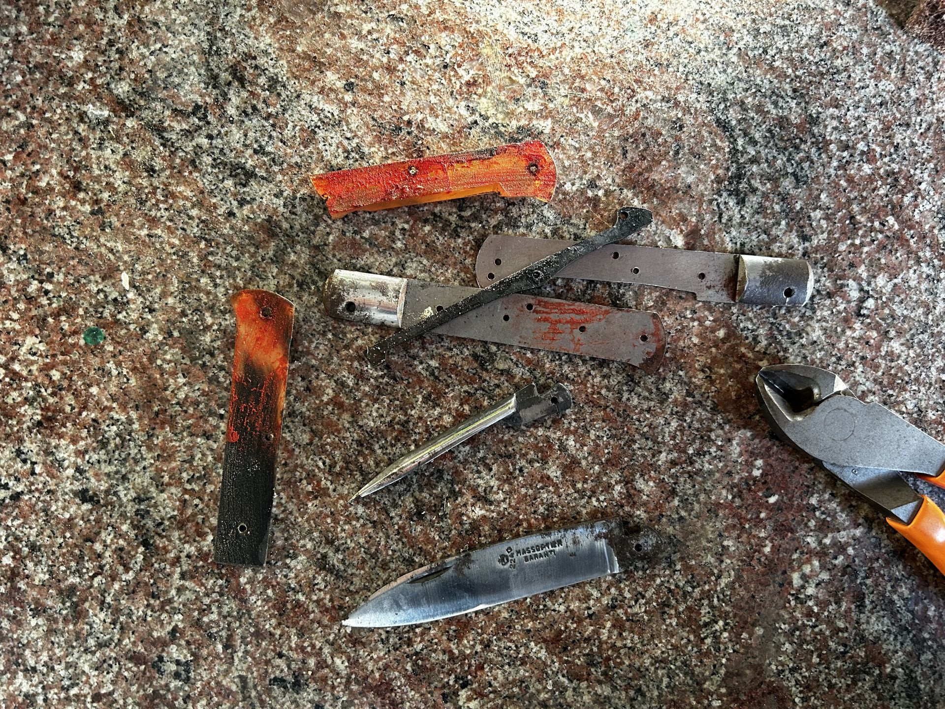

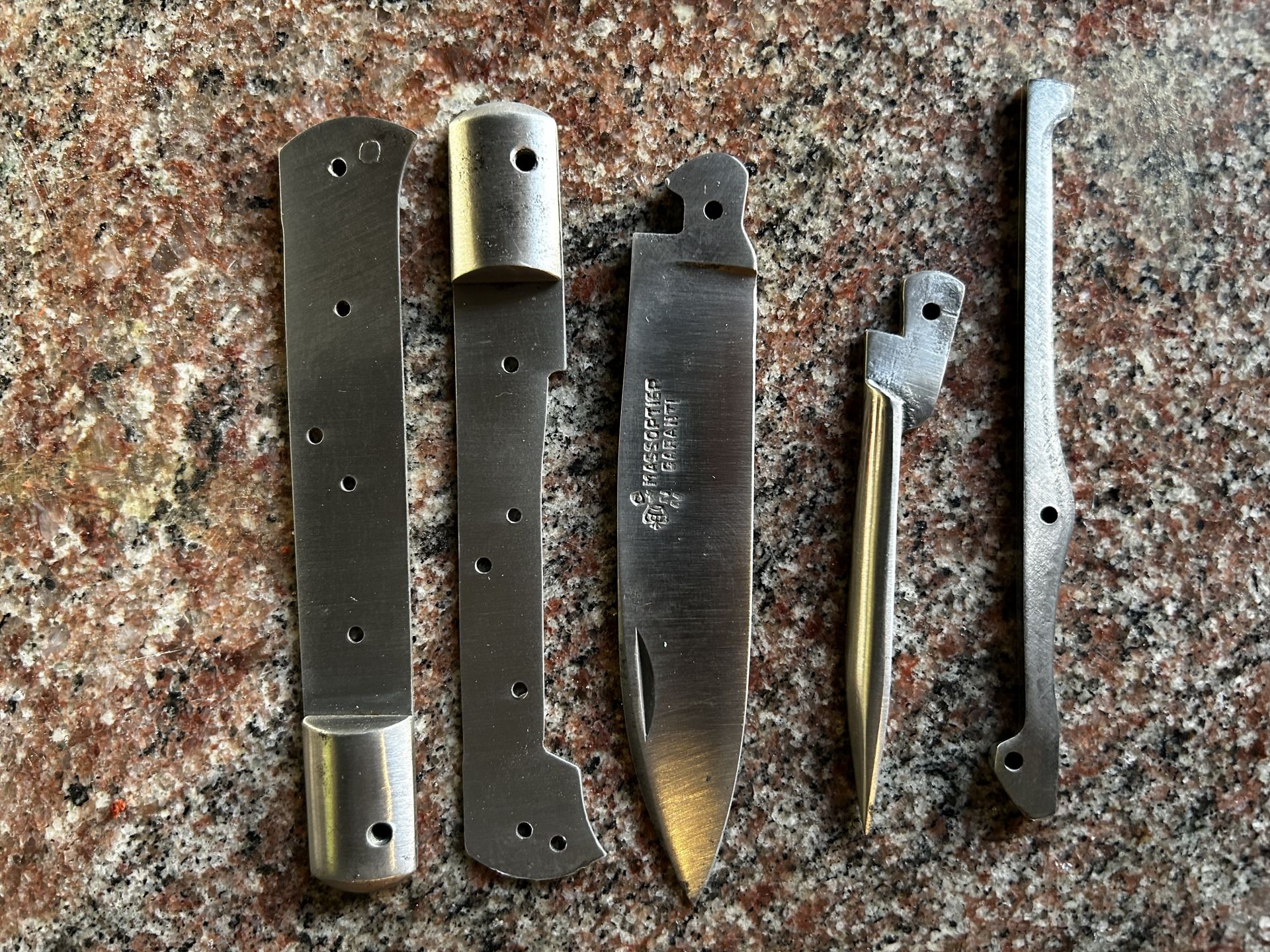

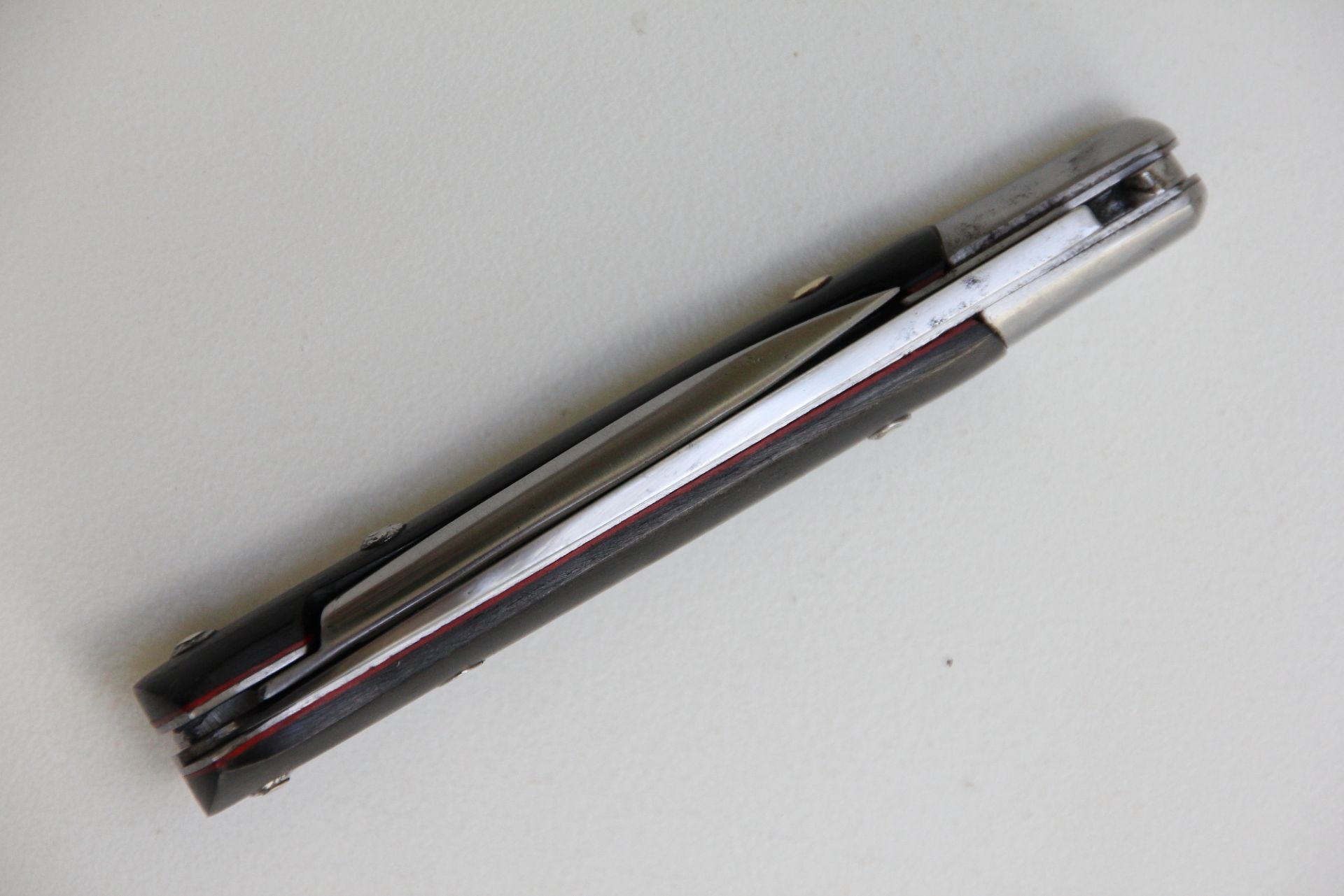

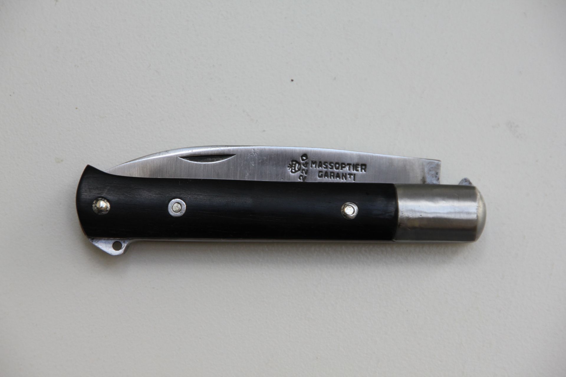

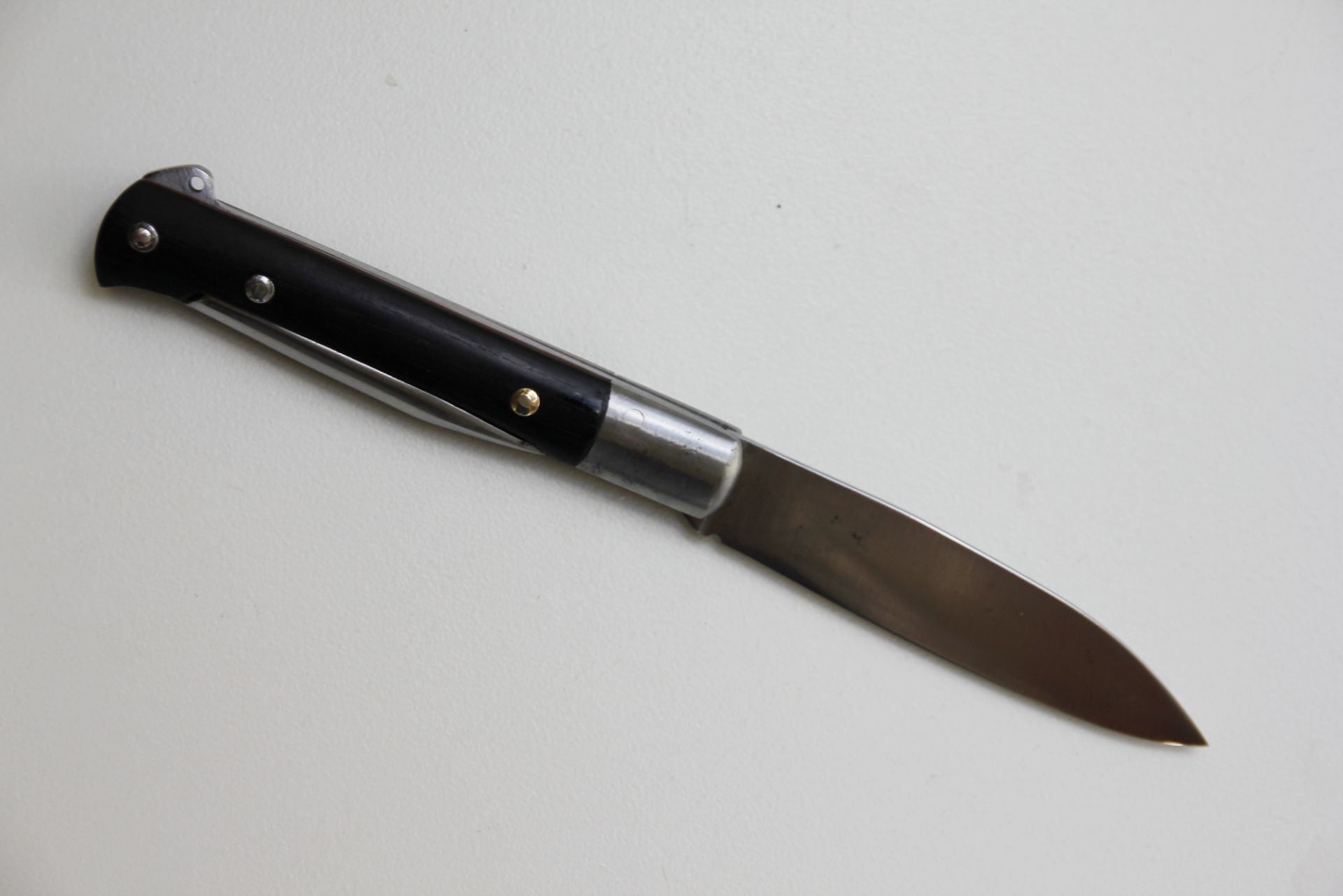

Tout d’abord, un aveyronnais avec des trucs un peu tordus, un peu cassés, un peu rouillés et une belle peinture au minium sous la corne :D
D’abord un bon coup de propre

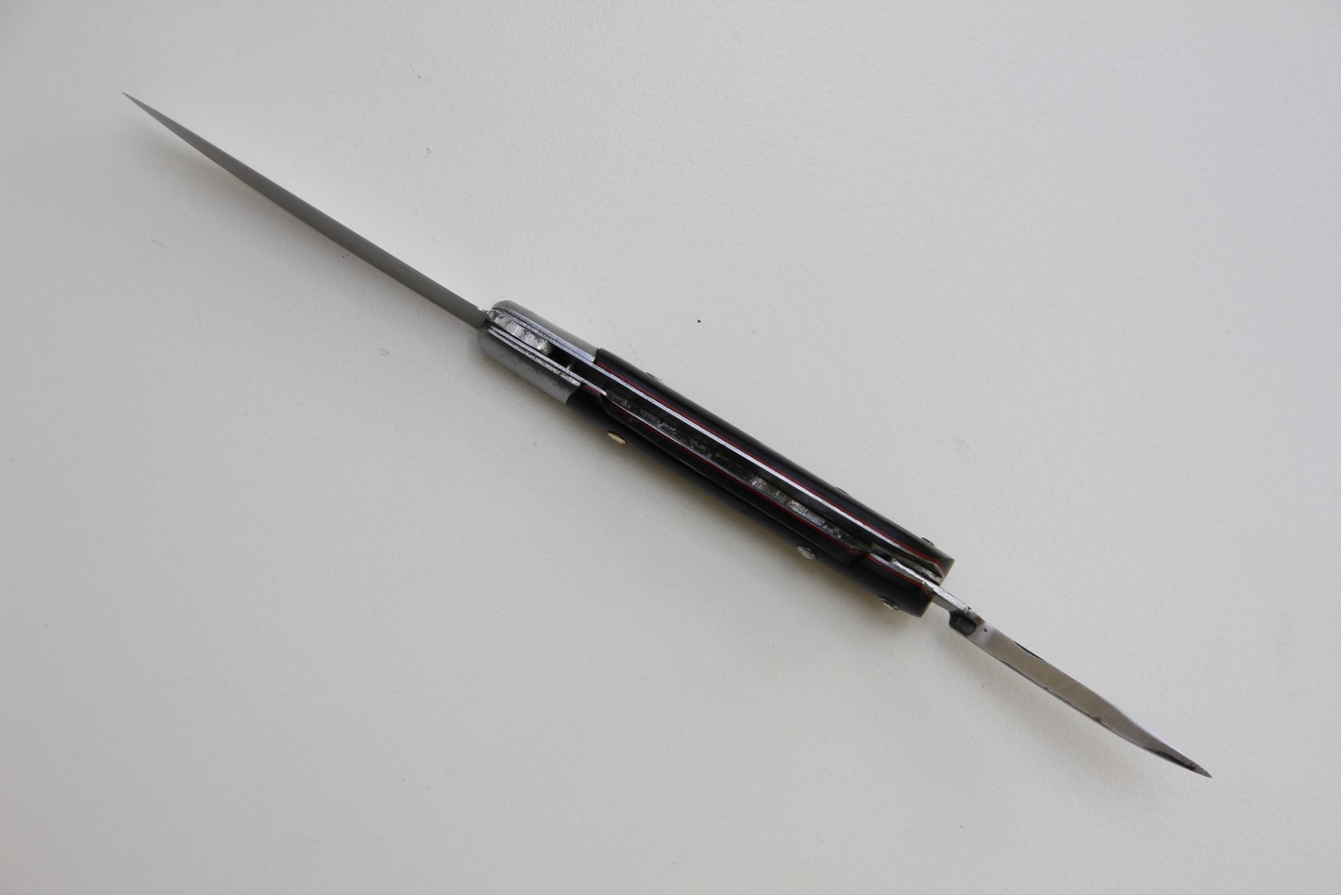

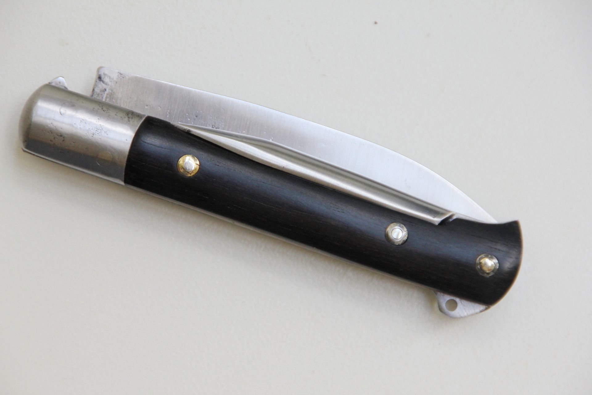

Puis remontage avec plaquettes en ébène intercalaire toute fine en fibre rouge et rosettes vintages, à tel point que je me suis aperçu après polissage qu’une était en laiton :mouarf:
Messages: 16029
Re: Mes petites résurrections
Messagepar Papat » 12 Aoû 2026 17:56
Belle restauration et belle version avec poinçon et passe-lacet ! thup

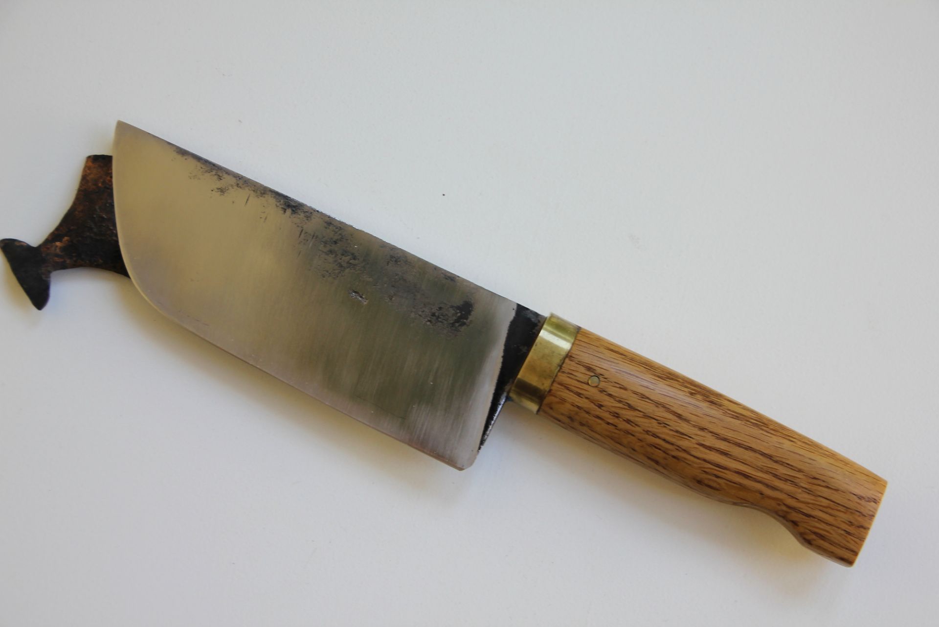

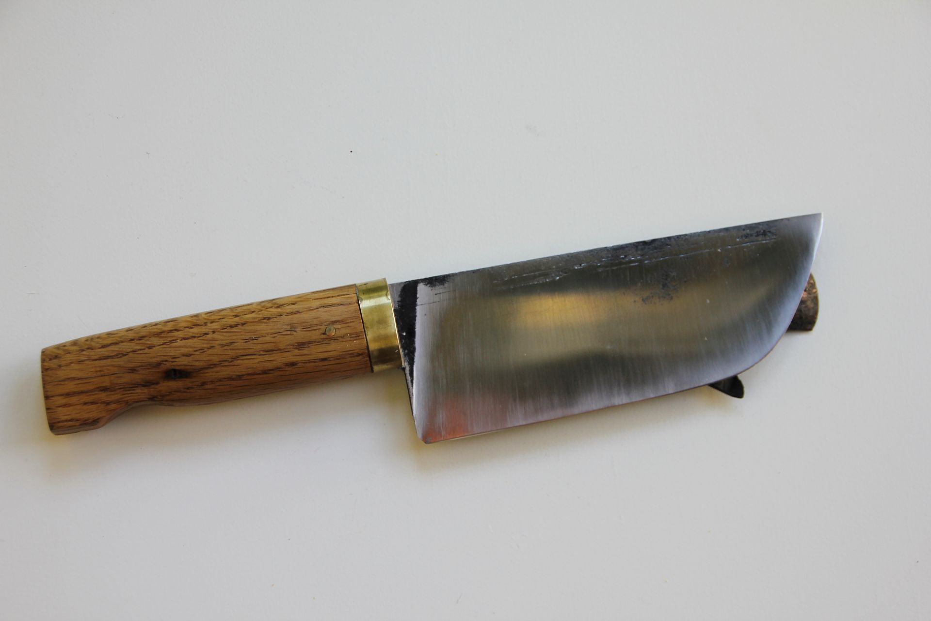

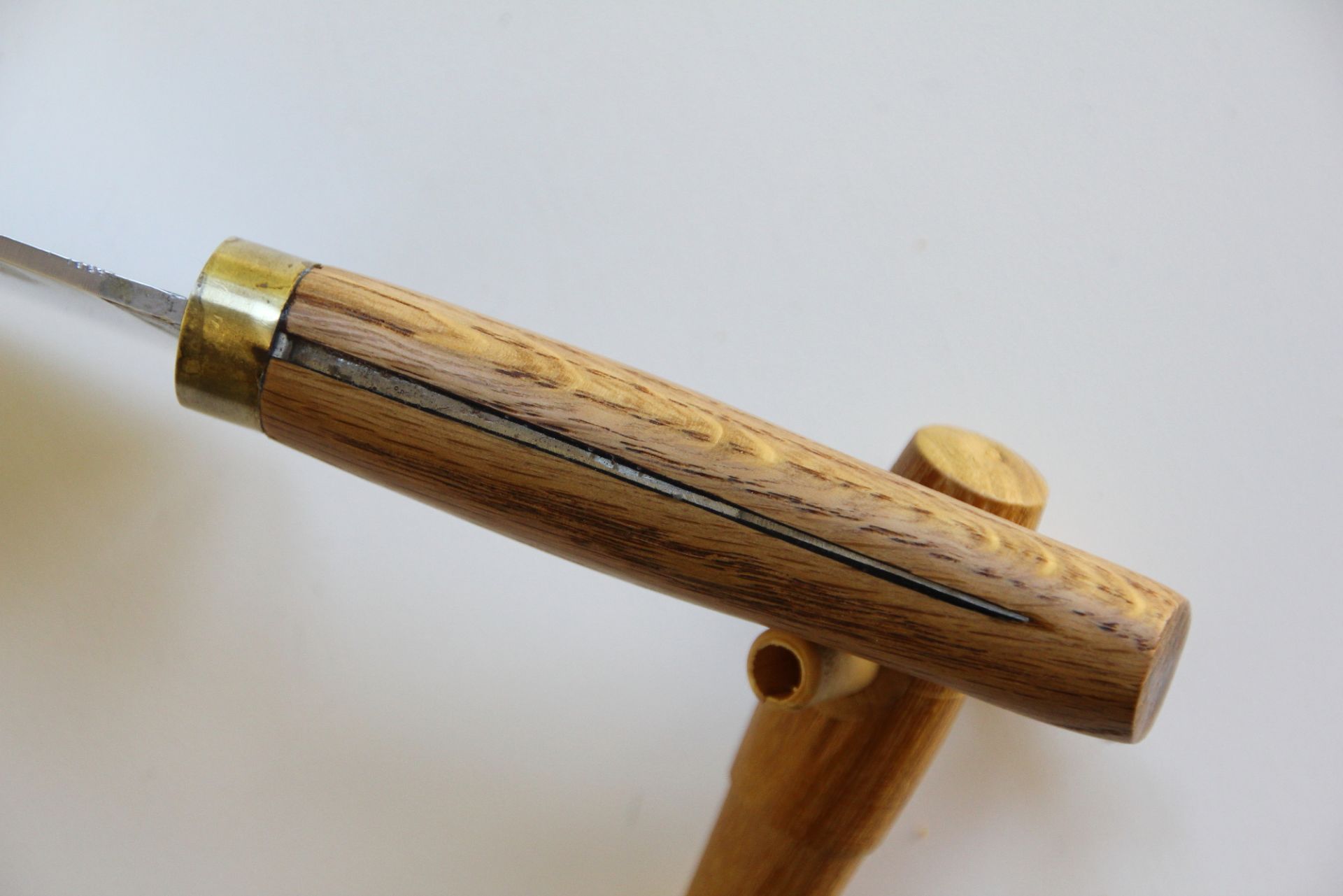

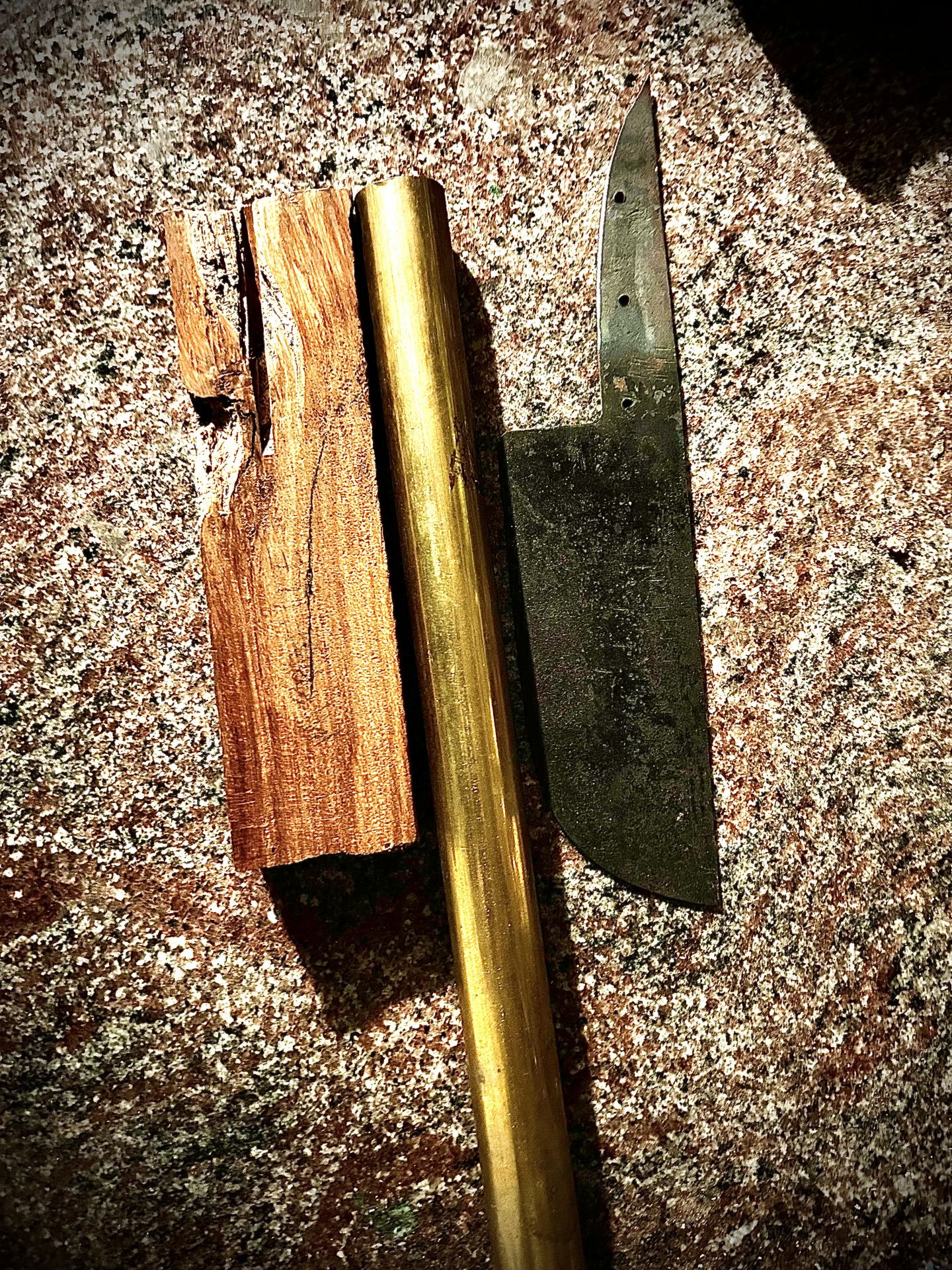

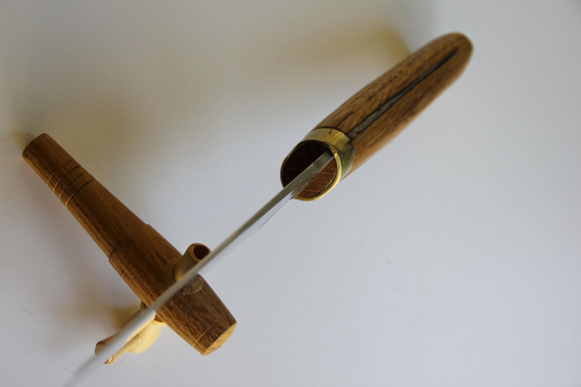

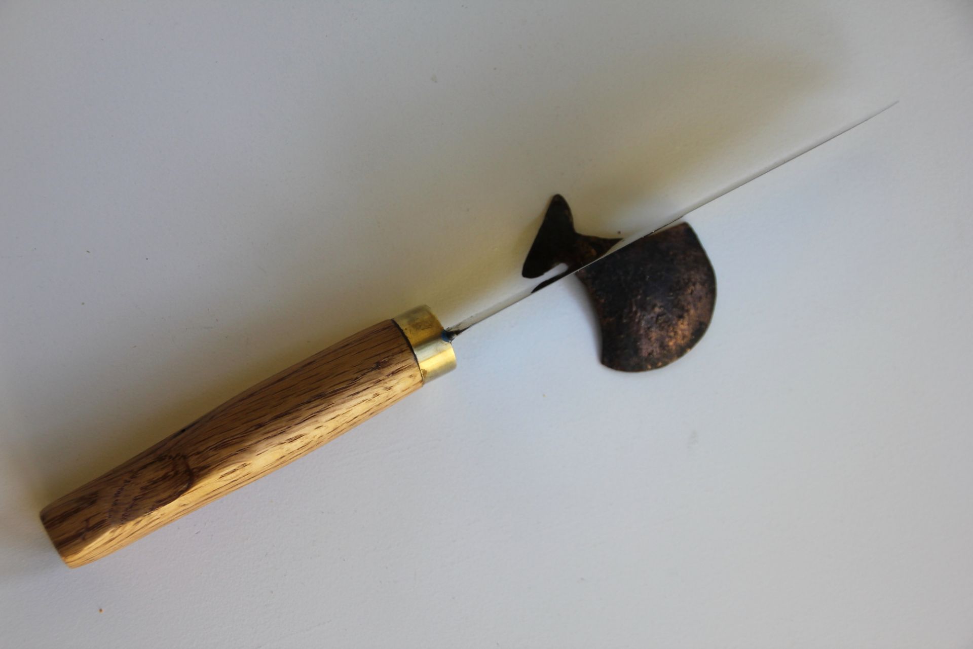

Pour l’anniversaire d’un copain qui aime bien cuisiner
Au départ, une vieille lame thiernoise pré émoutu et trempée, cadeau fait il y a bien longtemps par le camarade Alex Dubois, un morceau de mirabellier, et un bout de tube en laiton
Et puis je me suis vautré sur le manche, alors j’ai changé le bois pour un morceau d’orme, issu de l’étrave du Général Leclerc, coquillier à voile de la rade de Brest, que j’avais récupéré grâce à la gentillesse des personnels du chantier naval du Guip spécialisés dans la restauration de vieux gréements.
J’ai aussi dérogé à mon principe de ne jamais utiliser de colle ou résine, car, par expérience ce type de montage prend la flotte très facilement ce qui détériore le couteau super vite ( cf les tiroirs de cuisine de nos mamies).
Donc j’ai inséré la plate semelle un peu plus profond qu’elle ne devrait l’être et j’ai tout « noyé » dans la résine époxy.
Le format de ce couteau est assez original car la lame ne fait que 14cm dans sa plus grande longueur.
À vous les studios

Messagepar Neutronc » 12 Aoû 2026 18:11
Pour l'Aveyronnais: Belle remise en vie !!!

Elle est rigolote la lame de ce dernier dis donc.
ça doit faire un sympa éminceur de voyage.
