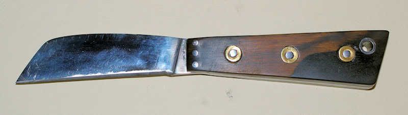

Bonsoir,

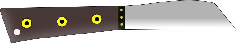

il y a quelques mois, j'avais donné un dessin de couteau, à un jeune ferronnier, Thibault Pascual, pour qu'il le réalise.
Le temps de fabriquer sa forge, de s'installer un peu, d'obtenir son CAP, le couteau est enfin dans mes mains.
Thibault est plutôt intéressé par le monde médiéval (épées, dagues …). Il en a déjà réalisé de fort bonne facture.

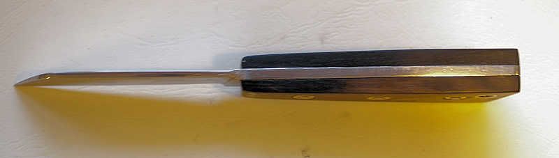

Le couteau en xc75 mesure 21 cm (10 cm de lame et 11 cm de manche). La lame a une épaisseur de 3 mm pour une largeur maximale de 2,5 cm. Le rivetage cuivre/acier est "maison". Le manche est en ébène.
Le dessin :
Les photos : (attention PPP avec flash sur poli miroir) :bouhouhou:

un couteau marin en xc75...
sinon c'est...a ton goût! :lol:

Messagepar cardoso5fr » 19 Juil 2009 22:05
Ben au début, l'inox existait pas hein ;).
Presque respect du dessin (l'angle lame manche est différent).
Pas trop mon truc, un poil anguleux, mais j'aime bien le rivetage. je trouve aussi que le trou pour dragonne est trop proche du dernier rivet. Enfin esthétiquement parlant.

Messagepar MountainMan » 19 Juil 2009 22:47
Sympa mais quelles sont ses fonctions pour un "marin" ?
Pourquoi n'y a-t-il pas de démanilleur ?
(parce que c'est pour un marin sur un bateau à moteur, hé banane !) … rptd

Messagepar cimeterre » 19 Juil 2009 23:01
MountainMan a écrit:Sympa mais quelles sont ses fonctions pour un "marin" ?
Ce type de couteau n'est pas un couteau de marin tel qu'on l'entend de nos jours. Il est inspiré des couteaux de marin (ici de bosco) du 19 ième siècle.
La lame "pied de mouton" évitait aux marins de se blesser lors de bagarres ou de tangage (le type était d'ailleurs défini par un décret du ministère de la marine qui en définissait les normes). Le démanilleur et l'épissoir(e) étaient une pièce à part.

Messagepar MountainMan » 20 Juil 2009 15:36
Tout à fait d'accord sur la forme de la lame.
J'ai réagi comme ça parce qu'en tant que "voileux" j'utilise plutôt ce genre-là avec quelques aménagements …
(manche percé muni d'un anneau et équipé d'une dragonne pour les travaux au dessus de l'eau sinon "si ça tombe, ça coule à pic" !)

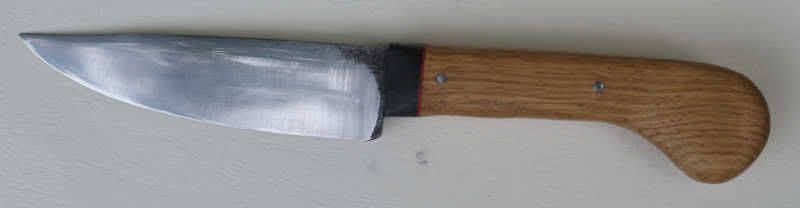

Messagepar cimeterre » 20 Juil 2009 20:26
Un couteau créé et réalisé par Thibault Pascual :
xc75 forgé (23 cm dont 11 cm de lame), manche en chêne et mitre en ébène (avec un petit "filet" rouge).
Une inspiration très médiévale qui ne déparerait pas dans un tableau de Bruegel.
