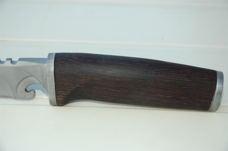

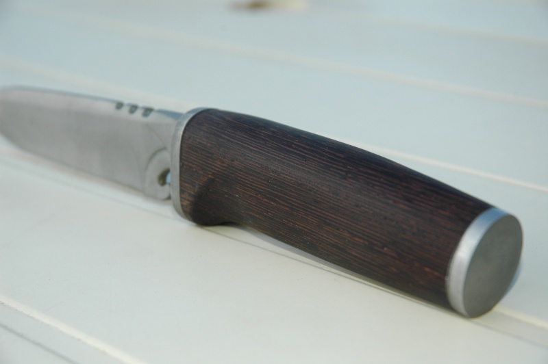

Donc voila ,je possède un Wild Steer (on ne vas pas renter dans le ,c'est chère pour ce que c'est ,l'acier est pas top ……..) masi en main pour ceux qui en on pris un dans les paluches c'est pas terrible: trop petit le manche.
donc pendant pa mal de temps je me suis posé la question de "comment faire" est puis à force de "chercher" j'ai trouver l'idée et le matos.
Car il m'a fallu de l'inox en 6mm
Du bois assez dur ……..en fait deux bout de latte de parquet (aucune idéez de l'essence)
Une ponceuse à bande
Et deux ou trois babiole..
Après quelques heures de labeur ,malheureusement j'ai même pas penser à prendre des photos du "pendant"
Voici le résultat
Maintenat il reste à faire un micro billage , c'est surtout parceque je ne sait pas faire des" tirés de long" et autre satinage.
Puis à réaiguiser.
Et surtout lui faire (ou trouvé ) un étui correct avec peut être une petite poche pour la pierre ,le firsteel.…..je pense qu'un gros cuir lui riait bien .
Voila merci d'avoir lu.

J'aime assez le Wildsteer d'origine, mais cette nouvelle version n'est pas dénuée de charme.

Moi je sais pas à quoi ça ressemble d'orinine, mais j'aime bien ce manche ! Beau travail !

joli travail
ça tient comment le cabochon à l'arrière ?

j'aime bokou! je trouve que le manche en cuir lui donne un coté "pas cédible au quotidien", alors qu'avec celui ci il est vrai mieux!

Pour répondre à ta question ,c'est pas un cabochon en fait ça fait partie du couteau qui est "forgé" d'une seule pièce .
Comme on le voit il n'a pas de garde d'origine et c'était là la petite difficulté, en fait j'ai fait deux petite demi-garde .
Merci pour vos commentaire :chin: ,c'est vrai que la prise en main est carrément mieux …….disons au moin pour mes mains.

mais s'il est forgé d'une seul pièce comment t'as enfiler le manche?!!! :shock:
edit : je viens de relire les début, en fait le manche est pas d'un bloc, il est collé en deux parties?

Oui c'est exact .La seule solution pour ne pas avoir à couper le couteaux en deux et ainsi perdre toute la solidité du couteau surtout pour une utilisation "sciseau à bois" .

ton bois c'est du wengé.

Ca craint pas trop l'eau ça ?
Je l'ai traité avec une "huile pour bois exotique" .

il me semblait bien que c'était d'une seule pièce, là je comprend mieux, merci :wink:

c'est parfait.
il est d'une densité de 0.95 de mémoire, donc il craint pas trop l'eau.

Beau boulot, ça devient un poil disproportionne par rapport a la lame mais si tu l'as mieux en main !… Sur la photo c'est un moule ?

En fait c'est une matrice .
Effectivement c'est un peut disproportionné ,dommage ,mais j'ai pas pu faire mieux sans retomber dans la "petitesse du manche d'origine"
