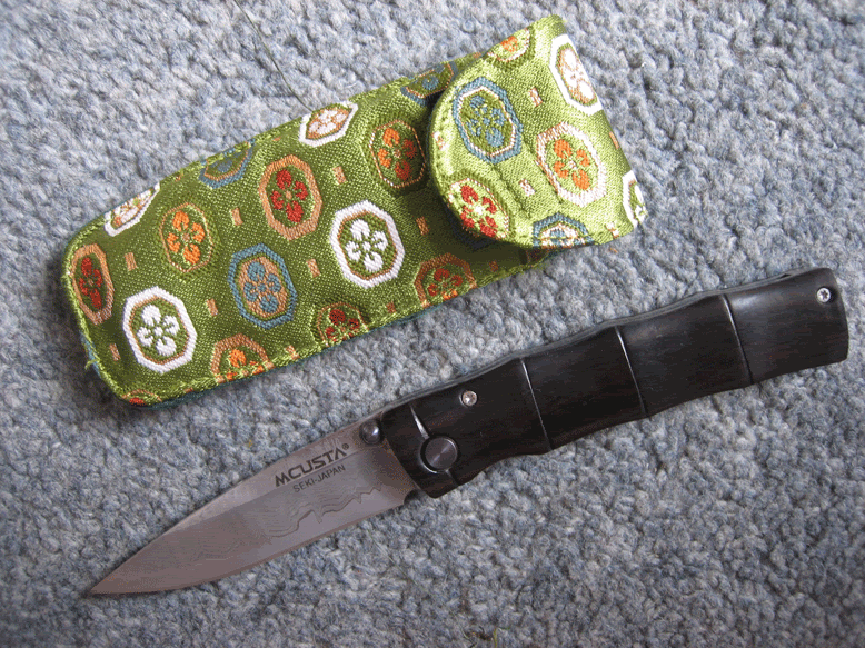

Perso je refairais. Je trouve que tu as mis trop d'anneaux et trop régulièrement et que ça fait artificiel.
Mon petit pliant de Nakayama est en buis sculpté façon bambou.Il a même rajouté de fausses écailles comme s'il était un peu abimé et fendu aux rivets. Je te met une photo pour t'en inspirer.

J'étais parti sur une base de Mcusta Take moi...

J'ai bien vu :D
Le bambou du Mcusta est très stylisé, je ne suis pas sur qu'il aille bien sur le kiri.
Tu as essayé une section de gros vrais bambou plaquettisé en abrasant l'intérieur pour avoir une plaque ?

@bigsam: pas vraiment, Aliaswonder a plutôt raison sur ce point, le kiri est tout petit et de ce fait les entrenoeuds n'épousent pas la forme de la main. Mais ça reste très confortable, sans être parfait.

Bigsam a écrit:Moi je laisserais aussi.
Tu l'as fait comme ça spontanément, ça te plait, ben tu fignoles et tu gardes (et picétou) !
Même l’espacement entre les gravures, je ne suis pas sûr que finalement ça ne soit pas un avantage une fois en main (ça doit épouser la forme des doigts comme sur le Mcusta).
Un manche avec moins de rainures serait peut-être moins pratique.
Un kiri se tient très différemment d'un mcusta. On n'empoigne pas le manche et on doit pouvoir couper en appuyant l'index sur le dos pour faire pression. A l'origine ça sert (entre autre) à tracer des lignes droites dans le bois avec une règle en fer.
